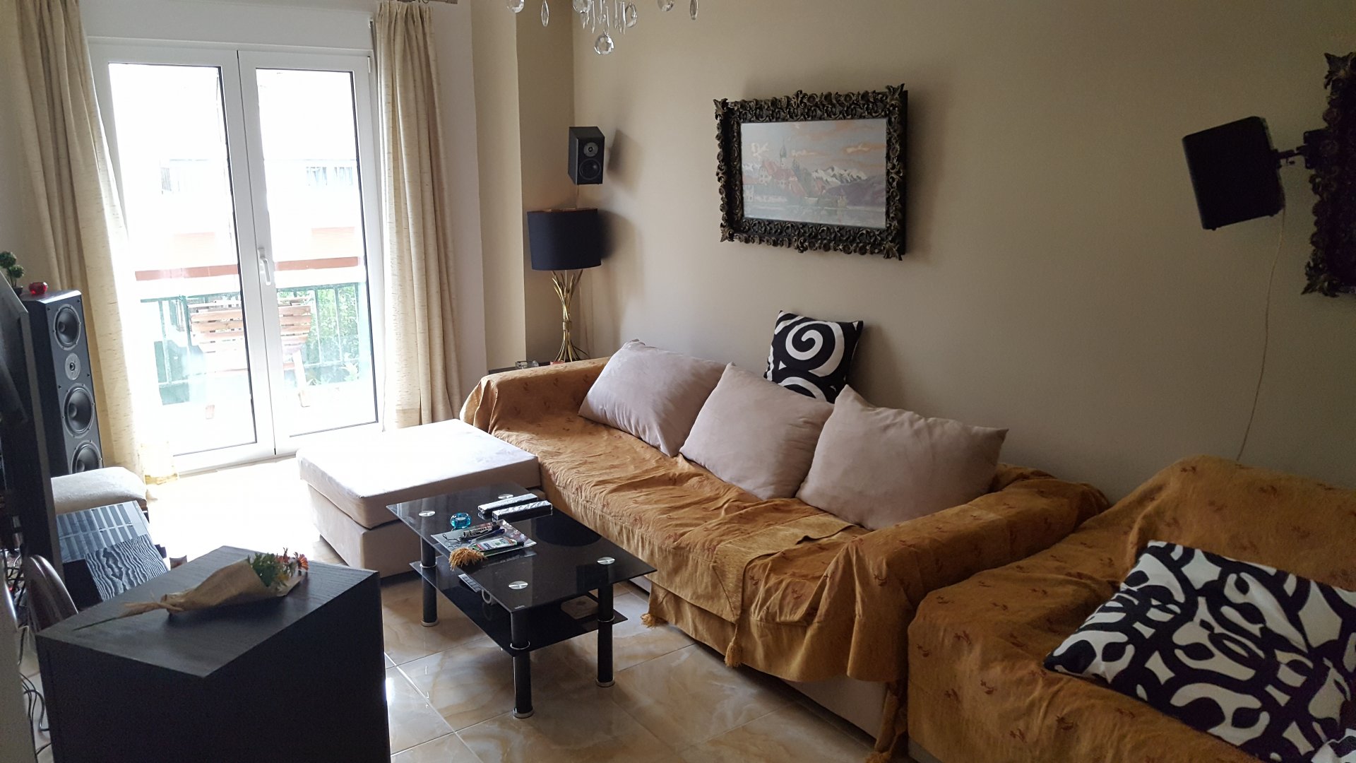

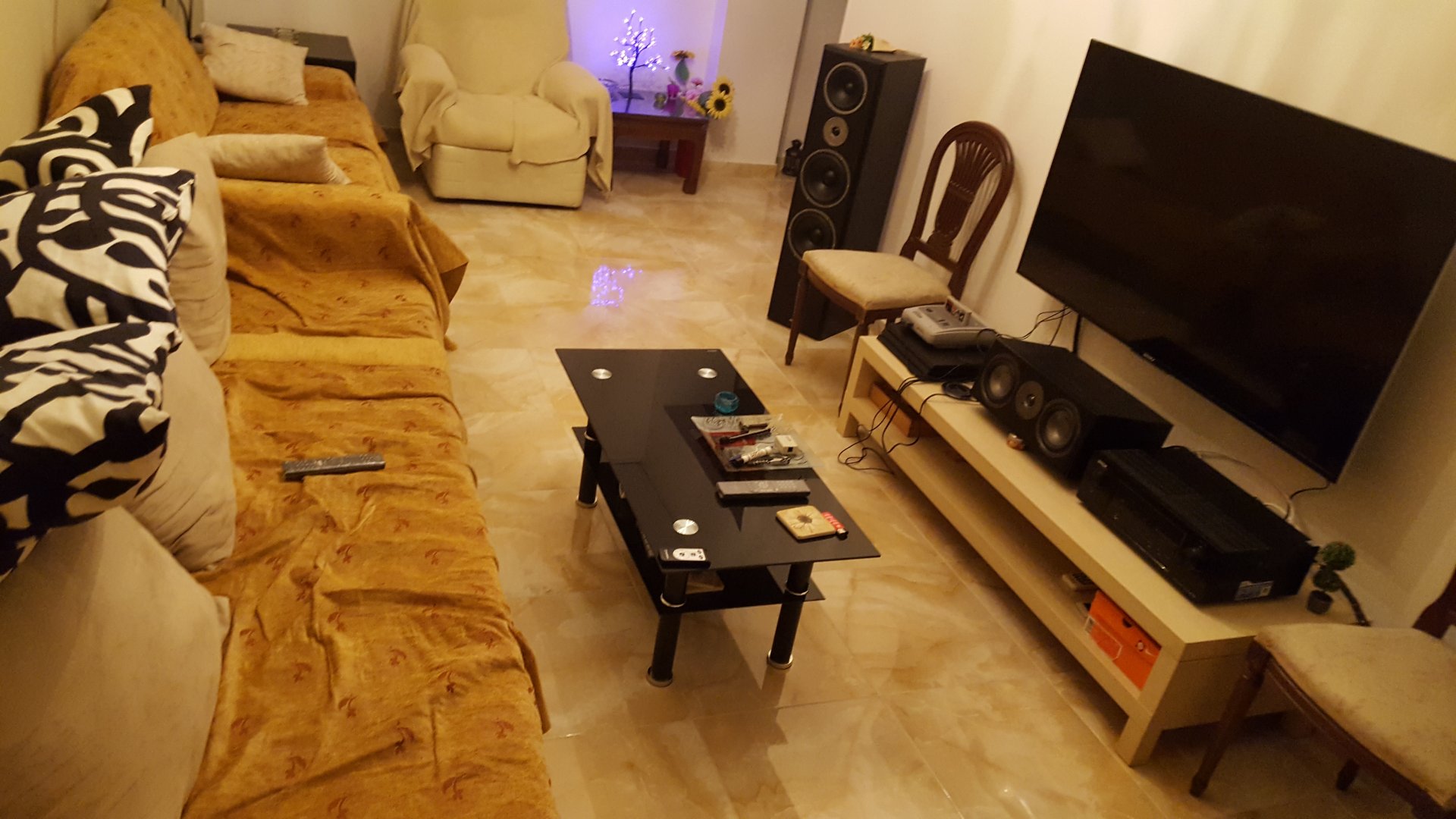

Σχετικα νεος στο χωρο, φετος μετακομισα σε νεο σπιτι και επιτελους μπορεσα να διαμορφωσω οπως ακριβως θελω το σαλονι μου! Λοιπον εγινε ολικη ανακαινιση του διαμερισματος και εχω περασει καλωδια ηχειων κατω απ τα πλακακια και βγαινουν πισω απο τον καναπε, εξτρα πριζες ρευματος και πριζες ethernet. Ο καναπες ειναι κολλητά στο τοιχο και γι αυτο δεν περασα καλωδια για surround back ηχεια, αλλα θα επρεπε να ειχα περαασει, ετσι να υπαρχουν. Ο χωρος ειναι 3*6,30 περιπου με τον χωρο ακροασης ναι ειναι περιπου 3χ3.
Το συστημα αποτελειται απο 2 magnat monitor supreme 2000, 1 magnat vector 213, 2 magnat monitor supreme 102 και ενα crystal audio thx12 sub. Ενισχυτης ειναι ο denon avr x1000. Ολα τα ηχεια τα εχω παρει μεταχειρισμενα και παρα πολυ καλες τιμες (για να προλαβω καποιον που ισως πει τι τα θελω τα γαιδουρια σε τοσο μικρο χωρο!!! και ναι μπουμαρουν σε υψηλες εντασεις γι αυτο τα εχω πλαγιως οσο μπορω!) . Τηλεοραση ειναι η sony 55x8508c, βλεπω ταινιες και σειρες απο νετφλιχ, kodi, torrents κατα 90% και ενα 10% μουσικη.
Φαινεται στις φωτο πως ειναι ο χωρος. Το sub ειναι στην αριστερη γωνια εκει που ειναι το φωτιστικο δαπεπου, αριστερα απ τη πολυθρονα, στη δευτερη φωτο, αχνοφαινεται το μαυρο!
Τον τελευταιο καιρο με εχει πιασει να κανω μια γερη αναβαθμιση και θελω να αλλαξω ενισχυτη, θελω να ανεβω πολλες κατηγοριες οποτε κοιταω σε marantz sr7011 και pioneer lx701, ειμαι σε αυτους του δυο γιατι θελω να τους παρω με πλανο δοσεων και τα καταστηματα που το κανουν αυτο εχουν μονο αυτους. Ποια η γνωμη σας, και γενικα για τη τοποθετηση κτλ.

Μπορεις να μου εξηγησεις γιατι να τα φερω πιο κοντα τα ηχεια μεταξει τους;
Ποια είναι η απόσταση που έχουν τα εμπρος ηχεία τώρα μεταξύ τους?
Γενικά ανάλογα το ηχείο υπάρχει ένας περιορισμός απόστασης..
Πρέπει να έχουν μια συνέργεια να το πω μεταξύ τους ώστε να δένουν σωστά τα δύο κανάλια και να σου φτιάχνουν σωστά αυτό που λεμε εικόνα..

Συμφωνώ (αν και ψιλο-άσχετος!). Πιο κοντά (λιγάκι) τα front...
Για ενισχυτή, κι εγώ θα ρωτήσω (όταν...)... :cool:
Πάρε ακόμα ένα πουφ, και πιο πολλά μαξιλάρια για τον καναπέ! :tongue:
(Θα δεις μεγάλη ακουστική βελτίωση...) :roflmao:

Καλος ήρθες και καλες ακροάσεις! Pioneer ειναι πιο φρέσκο μηχανάκι και κατά την γνώμη ο Pioneer θα παίξει πιο καλά στο hc

14.212
7.251
Tα μπροστα ηχεια ειναι too much για τον χωρο σου,πουλα τα και παρε τα magnat supreme 202 και δυο βασεις. Οσο και αν σου φαινεται περιεργο,θα εχεις καλυτερο ηχο.
ειναι 3 μετρα (twitter με twitter), βγαινει ισοσκελες τριγωνο με τη βασικη θεση ακροασης/θεασης
το εχω στα υποψιν αλλα θελω ηχεια δαπεδου οποσδηποτε, οταν τ αλλαξω θα παρω καποια πιο μαζεμενα και το bass reflex μπροστα
Καλώς ήρθες!!!
Γιατί οπωσδήποτε δαπέδου, αν επιτρέπεται?

για αισθητικους λογους! θελω να γεμιζει το ματι! Μα ειπα θα παρω οοοποτε τ αλλαξω με το bass reflex μπροστα, οποτε δεν θα χω μπουμαρισμα!
Δεν ειναι απαραίτητο ότι δεν θα έχεις μπουμαρισμα με οπή μπροστά..
Οπότε κάνε μια δοκιμή πριν αγοράσεις..
Επίσης τα ηχεία στα 3 μέτρα είναι πολύ...
Δοκίμασε έστω και στα 2.60 να μας πεις τι ακούς.

Πρωτη φορα ακουω οτι θα εχω μπουμαρισμα με την οπη μπροστα! Δεν το ξερα. Αν/οποτε αλλαξω σκεφτομουν κατι με μικροτερο γουφερ πχ 6.5ιντσο.
Το μπουμάρισμα μπορει κατα περίπτωση- μάλλον συνηθέστερα- να ειναι και πρόβλημα του χώρου.
