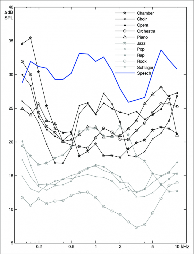

Είναι μερικά πολύ συγκεκριμένα είδη μουσικής που η δυναμική περιοχή τους κάνει peak 35db στις χαμηλές συχνότητες. Και άντε να θέλεις και μερικά παραπάνω db για την πληροφορία χώρου που λογικά είναι κάτω από το 30th percentile που είναι τα κάτω όριο spl με βάση το οποίο βγήκαν τα παραπάνω 35db.
Για τη μεγάλη πλειοψηφία της μουσικής όμως, χάος, απλά χάος. 200 ευρώ αρκούν. Γι αυτά τα είδη μουσικής επίσης, οι δυνατές εντάσεις είναι απλά καγκουριά. Όχι μόνο δε χρειάζονται γιατί δε χάνεις πληροφορία και πιο σιγά αν ακούς, αλλά δεν είναι ούτε ευχάριστες, ούτε φυσικές στο αυτί, ούτε μοιάζουν με live, ούτε τίιποτα. Είναι απλά για εμάς τους κάγκουρες που ανεβάζουμε και γουστάρουμε το νέο μας σαμπ ή για τους 18 άρηδες που παρτάρουν.
Στην αναπαραγωγή μουσικής αγαπητοί, το παρακάτω διάγραμμα είναι το δάσος. Όλα τα άλλα που συζητούμε είναι τα δέντρα. Αντίθετα όλα τα άλλα που συζητούμε είναι ασφαλώς σωστά και σημαντικά στην παραγωγή μουσικής (που πρέπει να μπορείς να ακούς σωστά π.χ. το live feed, στο οποίο ακόμη και το κατά λάθος χτύπημα ενός μικροφώνου ή τράβηγμα καλωδίου μπορεί να κάψει ηχεία.)
Dynamic range comparison between different music genres and speech across frequency. The dynamics are calculated as the difference between the 99th and 30th percentiles according to the IEC 60118-15 standard. SPL ¼ sound pressure level.

Δηλαδή κάτω από πόσα db peak (στη θέση ακρόασης, με το χαμηλό θόρυβο ηρεμίας του δωματίου σου και με όλα τα ηχεία να παίζουν) χάνεις πληροφορία; Με μουσική από tidal, όχι με τα μπλου ρει του ντίμι.
Δηλαδή στήνεις σεταπ μόνο για "κακά" και "συμπιεσμένα" είδη μουσικής; Τα άλλα δε θα τα παίζει; Χαχαχαχαχαχαχαχαχα
Και να σου πω και κάτι άλλο, ακόμα και σε "σιγά την ηχογράφηση", στο παλιό wish you were here, των Πινκ Φλόιντ, με σιγά το δυναμικό εύρος, στην αρχή του κομματιού έχει κάτι χαμηλά γραμμένους ήχους, ένα περπάτημα, μια ροχαλα που ρίχνει, κάτι που κάθεται και πιάνει την κιθάρα , κλπ, δες εσύ πόσα ντεσιμπέλ αν κατεβάσεις στάθμη από στάθμη αναφοράς, θα χάσεις πληροφορίες χαμηλά γραμμένες.
Άσε σε καμία κλασική, που στα ήσυχα περάσματα ή στην αρχή σε ένα σωρό κομμάτια, η ηχογράφηση είναι τόσο χαμηλή που μετά βίας ακούς κάτι, και αργότερα θα έχει ένα δυνατό πέρασμα, μια σταλιά. Και στο τινταλ και στο σποτιφαι.
10 ντεσιμπέλ κάτω από αναφοράς, έχεις χάσει υλικό.
Εδώ υπάρχει μια παγίδα, που κρύβει τι υπάρχει κάτω του 30% στάθμης, που σε διάφορα κομμάτια, δεν είναι λίγο.
Είναι σα στον προβολέα να καις λίγο τα λευκά ή τα μαύρα. Πόσο τα καις και πόσο από αυτά υπάρχει στην ταινία που βλέπεις, εξαρτάται από την ταινία. Άντε στήσε προβολέα να μη βλέπεις σκοτεινές ταινίες, μόνο φωτεινές, όπου και με καμένα μαύρα, δε θα χάνεις τίποτα. Μέχρι να βάλεις μια σκοτεινή ταινία, που δε θα βλέπεις τίποτα. 🤣😁😂

Τίποτα δε βρίσκετα κάτω από το 30th percentile, καμία παγίδα:
" The 30th percentile was selected instead of the 1st percentile because the latter one would be much more dependent on background noise in the measurement condition. The difference between the 99th and the 30th percentile describes the dynamic range of the speech signal. "
200 ευρώ άντε 500 ευρώ / ηχείο αρκούν για ακρόαση μουσικής στην στάθμη ακρόασης για την οποία φτιάχτηκε να ακούγεται η μουσική.
