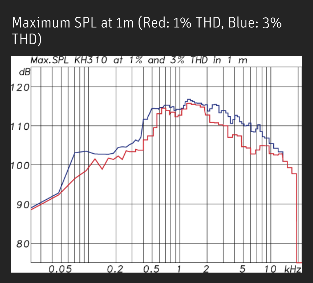

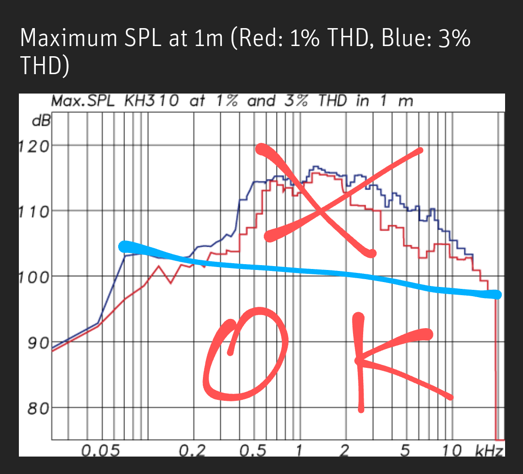

Στο αρχικό ερώτημα, θα μπορούσαν τα 310 κατα την γνώμη μου να παίξουν πολυ ωραία στα 3 μέτρα.
Με δυο σαμπ (ένα για το καθένα) της ίδιας εταιρίας, και κροσαρισμένα ψηλότερα απο τα 80Hz.
60.777
147.620
Γιες.

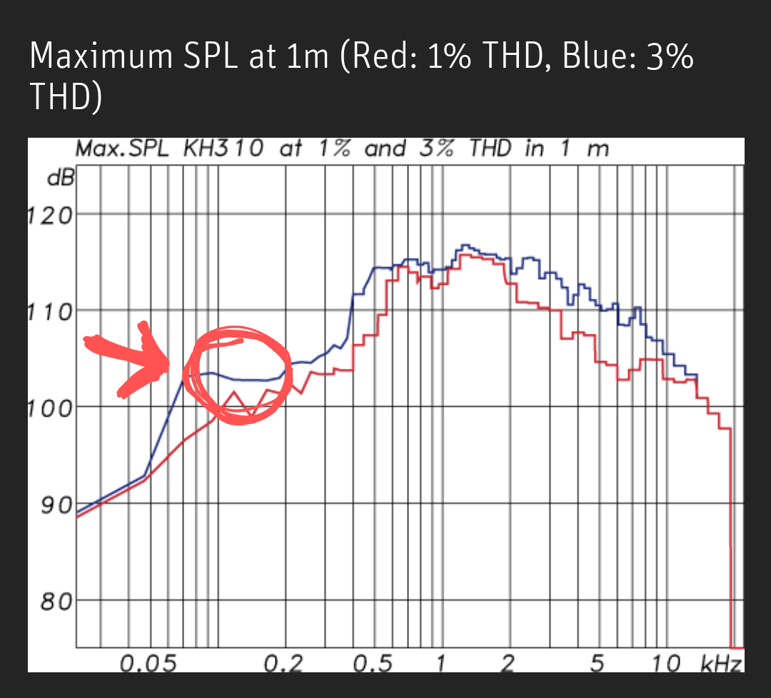

Έστω με 3% ολική αρμονική παραμόρφωση, καταφέρνει να βγάλει μάξιμουμ έως περί τα 104 ντεσιμπέλ στο 1 μέτρο από 70 έως 200 κύκλους. Μετά ανεβάζει στάθμη, δεν έχει θέμα.
Από 70 και κάτω, κατρακύλα κανονική.
Στους 50 κύκλους, τερματίζει στα 94 ντεσιμπέλ, είναι ψοφιο.
Το σχεδιάγραμμα στο 1% ολική αρμονική παραμόρφωση, δείχνει ένα καλό πικ στους 110 κύκλους, εκεί άμα γίνει κρος, είναι οκ. Από κει και κάτω, η πτώση είναι στρωτή όμορφη.
Η χρήσιμη στάθμη του ηχείου είναι από τη μπλε γραμμή και κάτω, ενώ οι δυνατότητες στάθμης πάνω από τη μπλε γραμμή, είναι πρακτικά άχρηστες:
Κάτω από τους 70 κύκλους είναι νεκρό σα τον Παπανδρέου τον γέρο της δημοκρατίας.
ΥΓ. Στα 2 μέτρα απόσταση, από 2 ηχεία, θα έχουμε εν ισχύ το παραπάνω γράφημα max spl του 1 ηχείου στο 1 μέτρο.

Εν ολίγοις, με την παραδοχή ότι θα το κροσαρεις με σαμπ, η χρήσιμη μέγιστη στάθμη του 310 (στο 1 μέτρο απόσταση ακρόασης) καθορίζεται αποκλειστικά και μόνο από την 3η οκτάβα, από το κυκλάκι:
Το όμοιο ισχύει σε όλα τα ηχεία, ανεξαρτήτως κατασκευαστή.
Και εξαρτάται αποκλειστικά και μόνον από το μέγεθος του μεγαφώνου.
Τα υπόλοιπα, παιδιά μου, καλά μου παιδιά, είναι παπαριές καμαρωτές.
Φακτς οφ φύζικς.

Μισό ρε Κώστα.
Στο διάγραμμα που βάζεις φαίνεται πως το Max SPL του ηχείου είναι πρακτικά το ίδιο μεταξύ 70 και 190 κύκλων περίπου (μιλώντας πάντα για το 3% παραμόρφωση που ας πούμε το αποδεχόμαστε).
Άρα πως γίνεται να μην παίζει στα 3 μέτρα όταν το κροσάρεις στους 80 κύκλους, αλλά αν το κροσάρεις παραπάνω από τους 80 θα παίζει στα 3 μέτρα; Στους πόσους θα το κροσάρεις δηλαδή για να κάνει διαφορά, στους 300; Δεν το είπες εσύ, αλλά συμφώνησες, γι'αυτό σε ρωτάω, γιατί μάλλον κάτι δεν έχω καταλάβει καλά.

Μισό ρε Κώστα.
Σωστή η απορία σου και έχει απαντηθεί ήδη, με πολύ εστιασμένο τρόπο:
Το "ζόρι" που θα φάει το ηχείο, βαίνει μειούμενο όσο ανεβαίνει η συχνότητα, για πολλαπλούς λόγους, ένας εκ των οποίων είναι ότι μειώνεται η συνολική ισχύς που έχει να διαχειριστεί κάτωθεν του σημείου κρος, και μη ξεχνάς πως αμέσως κάτω του σημείου κρος η πτώση στάθμης δεν είναι δα τρομερή, δηλαδή αναγκάζεται να βγάζει μπόλικο πράμα το ηχείο και κάτωθεν του σημείου κρος, γι'αυτό κοιτάμε τι γίνεται μισή οκτάβα παρακάτω.

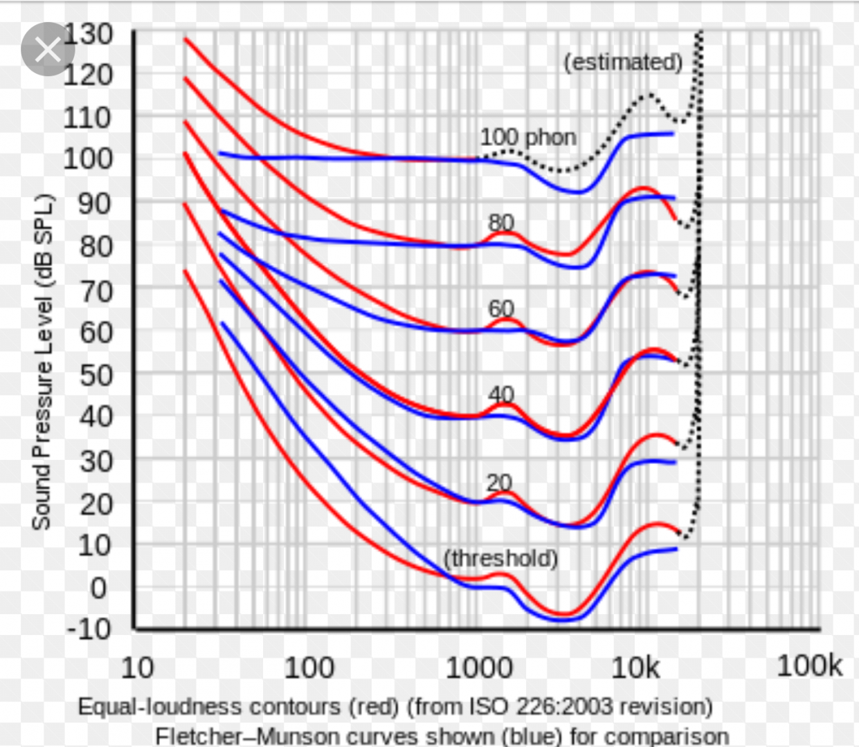

Προφανώς η καμπύλη του ταργκετ κερβ βαίνει μειούμενη αυξανόμενης της συχνότητας, έστω με 1 ντεσιμπέλ ανά οκτάβα, πράμα που σημαίνει πώς υπολογίζουμε τη μέγιστη στιγμιαία στάθμη αναφοράς (105 ντεσιμπέλ) στους 20 κύκλους (εκεί σε θέλω μάστορα) και ανεβαίνοντας, κόβουμε απαιτήσεις, δηλαδή στους 40 κύκλους ζητάμε 104, στους 80 κύκλους 103, στους 160 κύκλους 102 ντεσιμπέλ, και έτσι πάει το ποίημα.
Φτάνοντας στον 1 χιλιοκυκλο, ζητάμε απολύτως μάξιμουμ, στιγμιαία, έως 99 ντεσιμπέλ. Η μέση στάθμη θα πρέπει να είναι στα 79 ντεσιμπέλ, δηλαδή 79-80 Φον στήνω μέση στάθμη αναφοράς για δικαναλο.
Δες τώρα τι σημαίνει 80 Φον στα μπάσα...
(Κόκκινη γραμμή - κλαφτα χαραμπαλε)
Και δες και το κατώφλι ακουστότητας στο μπάσο. Στους 20 κύκλους θέλουμε 75 ντεσιμπέλ τόνο σε απόλυτη ησυχία χωρίς άλλες φασαρίες για να γίνει μόλις αντιληπτό...
Φακ..
Πρακτικά τα 90 ντεσιμπέλ στους 20 κύκλους, πολύ οριακά τα ακούμε (στάθμη μόλις 20 Φον) και αυτή είναι η ...μέγιστη στάθμη του 310 της Νιούμαν.. ούτε καν 20 Φον στους 20 κύκλους δε βγάζει.
Φακ.

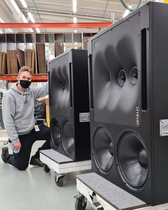

Βρε πας καλά; Που θα έχω μέσα στο σαλόνι τις γκουμούτσες 24 ώρες το 24ωρο να στέκονται σα άχρηστα ξυλάγκουρα, για να ακούσω κάποια ελάχιστα δευτερόλεπτα μια ροχάλα; 🤣
Έφτιαξα τρία κουτιά στο μέγεθος του 8050, τα έβαλα μπροστά και με έπιασε κατάθλιψη μόνο στην εικόνα σε μερικά λεπτά. Φαντάσου να είναι εκεί 24/7 για χρόνια. Ούτε για αστείο λέμε, και τσάμπα να μου τα έδιναν.
Μια χαρά είναι το 8040 με το 6.5άρι. Κουκλίτσα λέμε, συμπληρώνει όλα τα κουτάκια. 😋

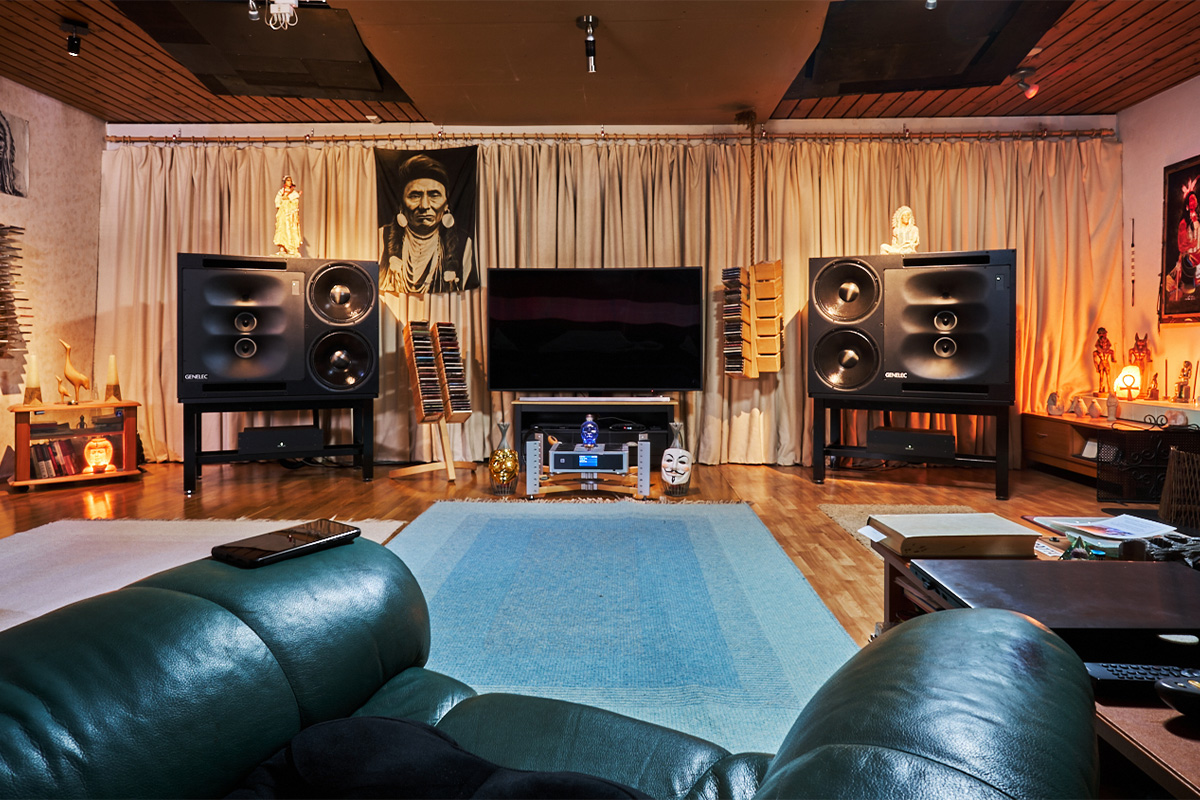

Μόνο που και εδώ στη φωτό (σίχαμα) αλλά και γενικά, υπάρχουν δύο κατηγορίες ακροατών. Αυτοί που έχουν ως target την ηχητική απόδοση - ευχαρίστηση, και αυτοί που έχουν ως target σε όλα όσα κάνουν την οπτική ευχαρίστηση. Στους δεύτερους δεν μετράει καθόλου η ηχητική ευχαρίστηση αν πρώτα δεν έχει καλυφθεί η οπτική. Ούτε υπάρχει θέμα συζήτησης επ αυτού. Με καταλαβαίνουν απόλυτα όσοι ανοίκουν σε αυτή την κατηγορία.
