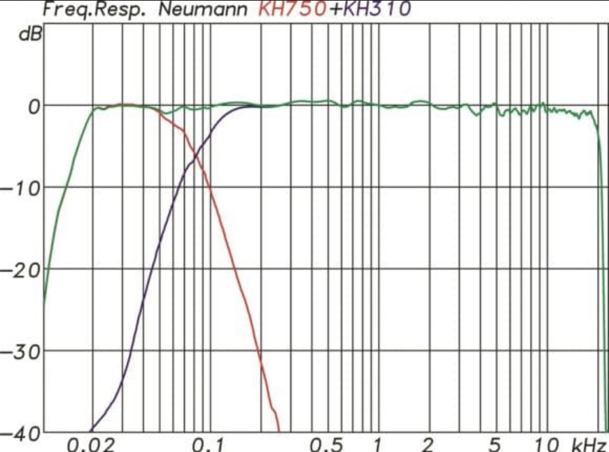

Στο θεμα μας τωρα, ο παραπανω κυριος εχει τοποθετημενα τα KH 310 στα 2,5 μετρα. Εγω θα προτεινα τον φιλο μας για την αποσταση των 3,00μ να παρει 2 KH310 και οπωσδηποτε ενα σαμπ οπως το παρακατω 10'' της Neumann , οχι οτι διαφωνω με την προταση του Κογια να παρει 12''.
Το θεμα με το ομοσταυλο σαμπ της Neumann ειναι οτι θα ...κουμπωσει λογικα καλυτερα με τους δορυφορους.

Για το NEUMANN KH-750-DSP-D-G τι λέτε?? σε συνδιασμό με NEUMANN KH-150..
