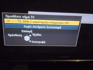

Σε Panasonic έχει καταφέρει κανείς να δει με την μοντούλα της Neotion;
Η δική μου Panasonic πιάνει όλα τα κανάλια από Υμηττό με 100% ποιότητα σήματος, έχω ήχο, EPG, teletext, αλλά εικόνα γιόκ. Μαύρη μαυρίλα... Mpeg2 είναι ο δέκτης της.
Το ίδιο έπαθα κι εγω με την Panasonic G1O . Εσβησα τα πάντα( εχει επιλογη για αυτο από την ερευνα για HD κανάλια ) και ξανασυντόνισα από την αρχη και εμφανίστηκαν όλα τα digea καναλια κανονικά με εικόνα και ήχο . Πιάνω κι εγω από Υμμητο.
