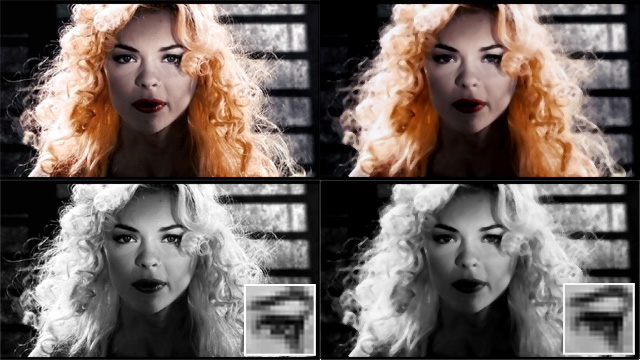

Η φράση "κάθε προβαλλόμενο εικονοστοιχείο αναπαριστά υπάρχουσα πληροφορία του σήματος εισόδου", δεν ισχύει ως έχει, όπως φαίνεται και στις εικόνες που επισυνάπτονται. Στη δεύτερη εικόνα παρατηρούμε μία χρωματική μεταβολή της αρχικής (πρώτη). Είναι ολοφάνερο πως η μεταβολή αυτή δεν έχει να κάνει με την ευκρίνεια, έτσι όπως την ξέρουμε και την εννοούμε. Έχει να κάνει με την πιστότητα. Η πιστότητα είναι ευρύτερο μέγεθος και περιλαμβάνει την ευκρίνεια.

Ένας καλός φακός δεν μπορεί να αυξήσει την ευκρίνεια της εικόνας που έχει σχηματιστεί στο πάνελ του προβολέα. Ένας κακός φακός, όμως, μπορεί να τη μειώσει.
Στο παράδειγμα που επισυνάπτω έχω προσπαθήσει να κάνω προσομοίωση της απώλειας ευκρίνειας λόγω συμβατικού φακού. Ή κάτω σειρά απεικονίζει τα καρέ της πάνω, χωρίς τη χρωματική τους πληροφορία. Στα ένθετα, βλέπετε το αριστερό μάτι της κοπέλας, σε μεγέθυνση.
Μία προσεκτική παρατήρηση θα δείξει ότι αυτό που ουσιαστικά συμβαίνει είναι η απώλεια μεμονωμένων εικονοστοιχείων με φωτεινότητα η οποία διαφέρει από εκείνη των γειτονικών τους. Οι περιοχές που έχουν ομάδες εικονοστοιχείων της ίδιας φωτεινότητας δεν επηρεάζονται.

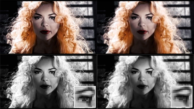

Ένα άλλο χαρακτηριστικό του φακού είναι η διαφάνειά του. Ιδανικά, ένας φακός θα έπρεπε να είναι 100% διαφανής. Αυτό δεν συμβαίνει πάντα, με αποτέλεσμα να φαίνεται ότι προβάλλουμε την εικόνα πίσω από μία κουρτίνα. Η φωτεινότητα όλων σχεδόν των εικονοστοιχείων μειώνεται.
Η εικόνα που επισυνάπτεται είναι η ίδια με την προηγούμενη, με πρόσθετη απώλεια λόγω διαφάνειας.
