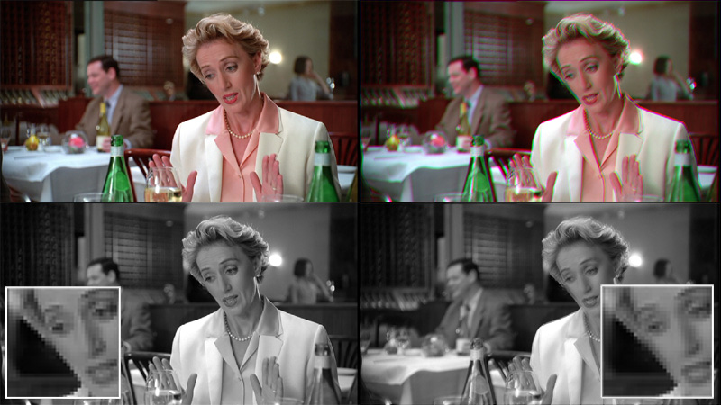

ΑΠΟΚΛΙΣΗ
Ένα από τα μεγαλύτερα προβλήματα σε προβολείς με 3 πάνελ (τους "τρίτσιπους", όπως λέγονται χαρακτηριστικά), είναι η μη σύγκλιση (convergence) των πάνελ τους. Η αδυναμία τους, δηλαδή, να εστιάσουν το φώς που παράγουν ή ανακλούν (ανάλογα με την τεχνολογία του πάνελ) στο ίδιο ακριβώς σημείο.
Η απόκλιση μπορεί να είναι μικρή (π.χ. μικρότερη του ενός pixel) ή μεγαλύτερη. Στο παράδειγμα που επισυνάπτω, έχω προσομοιώσει μία τυπική προς κακή απόκλιση 1 Pixel (κάτω και αριστερά) στην πράσινη συνιστώσα και 1 στην κόκκινη. Το πράσινο είναι το χρώμα στου οποίου τις μεταβολές το ανθρώπινο μάτι αντιδρά περισσότερο (είναι πιο ευαίσθητο).
Σε αυτό το σημείο θα ήθελα να τονίσω ότι υπάρχει ένα είδος ανωμαλίας φακού, το λεγόμενο chromatic aberration, το οποίο μοιάζει με απόκλιση εμφανίζοντας παρόμοια συμπτώματα. Το chromatic aberration οφείλεται στο γεγονός πως το εστιακό βάθος ενός (μονού) φακού μεταβάλλεται ανάλογα με το χρώμα (το μήκος κύματος, δηλαδή). Ο δείκτης διάθλασης μεγαλώνει όσο μικραίνει το μήκος κύματος. Συνεπώς, ο φακός εστιάζει το μπλέ σε κοντύτερη απόσταση από ότι το κόκκινο. Το μέγεθος του chromatic aberration εξαρτάται από τη διασπορά του γυαλιού που έχει χρησιμοποιηθεί στη κατασκευή του φακού. Οι κατασκευαστές, αξιοποιούν αυτην την ιδιότητα για τη λύση του προβλήματος, κατασκευάζοντας φακούς με πολλαπλά στρώματα γυαλιού διαφορετικού δείκτη διασποράς.

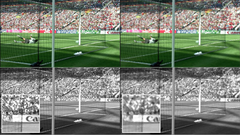

ΑΝΑΛΥΣΗ
Η ανάλυση (πλήθος εικονοστοιχείων) τόσο του υλικού όσο και του προβολέα είναι από τους σημαντικότερους παράγοντες ευκρίνειας. Δεν είναι δύσκολο να αντιληφθεί κανείς ότι όσο μεγαλώνει η ανάλυση τόσο η αναπαραγωγή της (φυσικής) εικόνας είναι ακριβέστερη.
Εδώ, διακρίνει κανείς τις εξής περιπτώσεις:
1. Ο προβολέας έχει μικρότερη ανάλυση από το υλικό, οπότε και θα γίνει downscaling
2. Ο προβολέας έχει μεγαλύτερη ανάλυση από το υλικό, οπότε και θα γίνει upscaling
Το παράδειγμα που επισυνάπτω είναι από τα "χειρότερα", εννοώντας ότι έχει τόση λεπτομέρεια που "διψάει" για ανάλυση. Παρατηρήστε το κοινό, και τα δίχτυα. Βλέπετε ένα καρέ σε High Definition και δίπλα του, το αντίστοιχο σε Standard Definition.
Στην επόμενη εικόνα, έχω πάρει μία λεπτομέρεια από τις πινακίδες και την έχω κάνει downscale (πάνω δεξιά) και upscale (κάτω δεξιά). Νομίζω ότι η διαφορά είναι κάτι παραπάνω από εμφανής!
