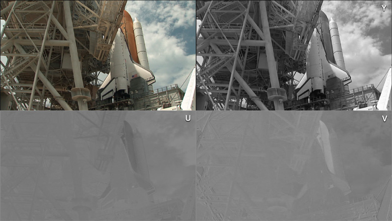

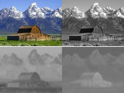

Βγαίνω λίγο από τη σειρά μου, αλλά είπα να ανοίξω μια παρένθεση μιας και θίχτηκε το ζήτημα της συμβολής του χρώματος στην ευκρίνεια. Ετοίμασα ένα παραδειγματάκι σπέσιαλ, αλλά για να το δείτε θα πρέπει πρώτα να βεβαιωθείτε ότι κάθεστε, και μάλιστα καλά!
Λίγη ιστορία, για την ευκολότερη πέψη του παραδείγματος...
Όταν εφευρέθηκε η έγχρωμη τηλεόραση, εκεί στη δεκαετία του '50, έπρεπε να βρεθεί ένας τρόπος ώστε και οι σταθμοί να μην χρειάζονταν διπλή εκπομπή και το νέο, έγχρωμο σήμα, να ήταν συμβατό με τα ασπρόμαυρα σετ. Ο τρόπος αυτός θα έπρεπε να διατηρήσει στο ακέραιο την ασπρόμαυρη (grayscale) πληροφορία και να προσθέσει τη χρωματική με τρόπο εντελώς διαφανή στα μέσα που δεν την κατανοούσαν.
Η απάντηση στο πρόβλημα ονομάστηκε YUV. Μη με ρωτήσετε τι σημαίνουν τα γράμματα, γιατί δεν ξέρω. Εκείνο που ξέρω ότι σύμφωνα με αυτό το χρωματικό μοντέλο το (αναλογικό) έγχρωμο σήμα χωρίζεται σε ένα κανάλι φωτεινότητας (Y) και δύο κανάλια χρωμοδιαφορών (U και V). Αν αυτό σας φέρνει στο νου τα γνωστά ακρονύμια YPbPr και YCbCr ή τον όρο component, τότε καλώς έχει καθώς όλα αυτά δεν είναι παρά παραλλαγές του ίδιου θέματος, αφού η μόνη τους διαφορά είναι η κλίμακα τιμών και το εάν αφορούν αναλογικό ή ψηφιακό σήμα.
Η βάση αυτής της πρακτικής έχει να κάνει και με τη φυσιολογία του ματιού. Είμαστε περισσότερο ευαίσθητοι στις μεταβολές φωτεινότητας παρά του χρώματος. Επίσης, είμαστε περισσότερο ευαίσθητοι στο πράσινο παρά στο κόκκινο και μπλε. Συγκεκριμένα, η δύναμη του κόκκινου είναι η μισή περίπου από εκείνην του πράσινου, και η δύναμη του μπλέ είναι το ένα τρίτο περίπου από αυτήν του κόκκινου. Ο ακριβής τύπος είναι Y = 0.587G + 0.299R + 0.114B
Στην πράξη, οι παραλλαγές του YUV μπορούν και είναι πολυάριθμες. Διάφορες υλοποιήσεις έχουν να κάνουν με τη σειρά των χρωμοδιαφορών, την προοδευτικότητα ή μη του σήματος, τη γραμικότητα ή μη της πληροφορίας, και τη συμπίεση. Ειδικά, τη συμπίεση.
Σε ένα σήμα YUV κάθε pixel του καναλιού Y αντιστοιχεί σε ένα Pixel της εικόνας. Αυτό όμως δε συμβαίνει με τα κανάλια των χρωμοδιαφορών. Η συμπίεση που χρησιμοποιείται στην συντριπτική πλειοψηφία των DVD είναι η λεγόμενη 4:2:0, και η αντίστοιχη παραλλαγή φέρει το όνομα YUV420. Σύμφωνα με αυτήν τη συμπίεση, κάθε Pixel των καναλιών χρώματος αντιστοιχεί σε 4 Pixels εικόνας. Συνεπώς, η χρωματική πληροφορία συμπιέζεται κατά το μισό και στους δύο άξονες.
Για το παράδειγμα, διάλεξα ένα καρέ από ένα φιλμάκι του DVE, που υπάρχει και στο "δικό μας" DVD. Μάλιστα, εντελώς συμπτωματικά (;) ανήκει και στην ενότητα ευκρίνεια!
Όσο και αν σας φαίνεται απίστευτο, αυτό ακριβώς είναι το σήμα που είναι αποθηκευμένο στο DVD.
Μπορώ να έχω τα σχόλια σας;

το "πιο σωστή" είναι λάθος (ειρωνεία!) ,μάλλον πιο καλή τοποθέτηση είναι ότι η δεύτερη φώτο που έβαλα είναι yuv και η πρώτη του zoglair είναι YCrCb

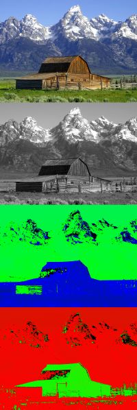

Νικόλα, αν προσέξεις καλύτερα θα δεις ότι η φωτό που δημοσίευσες (από τη wikipedia) είναι λάθος!
Μην πιστεύεις οτιδήποτε λέει ή δείχνει η wikipedia.
Αν ξέρεις το θέμα και έχεις τα εργαλεία τότε γιατί δε διαχωρίζεις μόνος σου το παράδειγμα της wikipedia να δεις ότι δεν έχει καμιά σχέση με την πραγματικότητα;
Αν πάλι δεν κατέχεις το θέμα και ούτε διαθέτεις τα εργαλεία, τότε είναι να απορεί κανείς πως παίρνεις τέτοια θέση.
Η δική μου φωτό είναι YUV. Εγώ, σε αντίθεση με σένα, φτιάχνω μόνος μου τα παραδείγματα, συνεπώς ξέρω πολύ καλά τι κάνω και τι δείχνω. Εάν είχες οποιαδήποτε αμφιβολία θα μπορούσες να με ρωτήσεις για τα εργαλεία και τα φίλτρα που χρησιμοποιώ.
Απορώ, που βασίζεσαι και λες ότι αυτό που δείχνω σαν YUV δεν είναι YUV. Δηλαδή, με κατηγορείς ότι δουλεύω τον κόσμο;

Εαν μου επιτρεπετε μια μικρη παρεμβαση.
Το Υ ειναι οντως το λεγομενο luma(φωτεινοτητα)
To U και το V ειναι σηματα του μπλε μειον την φωτεινοτητα(Β-Υ) και κοκκινο μειον την φωτεινοτητα(R-Y)
Με αυτα τα δεδομενα το παραδειγμα του Νικου(zoglair) ειναι μαλλον το σωστο...:cool_4:
