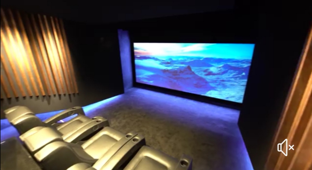

Οσον αφορα τον ηχο αυτό που γραφεις δεν συμβαινει. Εχω τρια ιδια ηχεια. Το μεσαιο ειναι χαμηλα και στραμενο προς τα επανω (κοιταζει αυτια) . Σε καμμια περιπτωση δεν ακους τον ηχο απο χαμηλα. Αυτο συμβαινει ειτε βλεπεις ταινια ειτε ακους μουσικη.
Για τα υπολοιπα να συμφωνησω.
Τα ίδια έλεγα και εγώ μέχρι να βάλω το κεντρικό μπροστά από την οθόνη στο κέντρο σαν να ήταν από πίσω της. Υπάρχει αισθητή διαφορά.

Ηχοπερατη οθόνη και πίσω τα ηχεία... Άντε τα LR έξω από αυτή και δίπλα της.... Η διαφορα ακόμα και της απόστασης των ηχείων από την οθόνη είναι αισθητή..
5.207
4.595

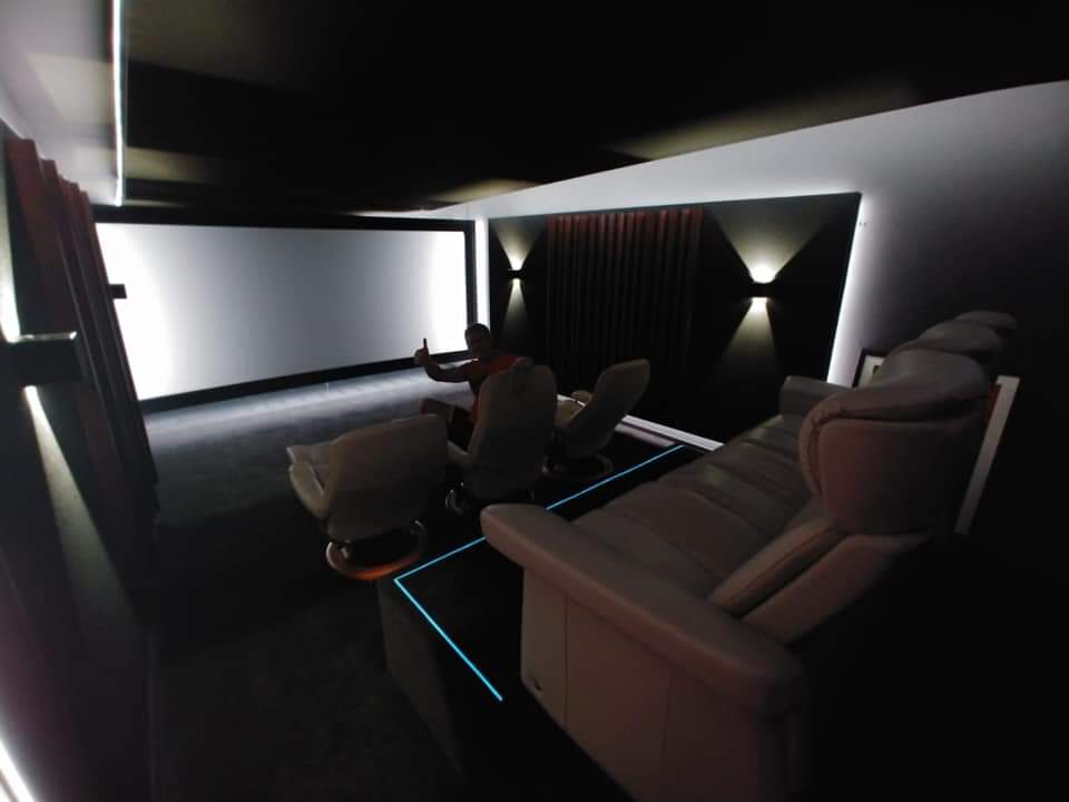

Ναι αλλα εγω τα ειχα στο κεντρο και τα πηγα χαμηλα και ότι ωρα θελω τα ξαναβαζω στο κεντρο. Για καθαρα ψυχολογικούς λογους θα το βαλω παλι στο κεντρο. Δεν καταλαβαίνω διαφορά. Μαλιστα εχω παιξει με το υψος. Τα δοκιμασα και ψηλοτερα και χαμηλοτερα. Δεν καταλαβα διαφορα από το κεντρο.
Γι αυτο προτιμω να μην βλέπουμε καθολου τα ηχεια, να είναι όλα τα μηχανήματα κρυμμενα. Ηχοπερατο υφασμα σε ότι χρωμα θελεις και βλέπεις μονο ότι εχεις σαν προβολικο μεσο. Οποτε γινεται μετα απολυτως ξεκαθαρο το τι ακους κι από που ακούγεται.
Στην ουσια εστιάζεσαι στο πραγματικο γεγονός που παρακολουθείς (οπτικα και ακουστικα)
22.273
15.548
Μην παίζουμε τώρα πάνω - κάτω.. Βάλτο όπου σε βολεύει..
Το ότι δεν καταλαβαίνεις διαφορά κάτι φταίει, δλδ έπρεπε να καταλαβαίνεις την διαφορά.

Τρια ίδια ηχεία πίσω από την οθόνη είναι το πιο ιδανικό και μάλιστα σε baffle wall ώστε ο ήχος να φαίνεται ότι έρχεται πίσω από όλη την οθόνη και όχι από κάποιο ηχείο. Το χειρότερο είναι το κεντρικό ηχείο να είναι πιο μικρό από τα lr και μετά να είναι και πιο χαμηλά... Εκεί γ@μ#... Ολα

Ναι, αλλά δε τις συμπαθώ καθόλου τις ηχοπερατες οθόνες. Απαιτούν αρκετούς συμβιβασμούς στο οπτικό κομμάτι. Να μου πεις κι οι άλλες οθόνες προκαλούν ηχητικους.
Pick your poison...

ο κινηματογραφος ειναι με τρουπιες οθονες, αυτο προβλεπεται κατα την παρακολουθηση βιντεοταινιας η βιντεομουσικης
το λεει και η trinnov :lolsign:
Guideline 1: The included horizontal L-R angle should match
the viewing angle.
The L-R angle should match the viewing angle formed by the
screen so that the audio and video images match closely. If the
home theatre system is used mainly for movies, the L and R loud-
speakers should be behind the (acoustically transparent) screen
and as close as practical to the edges of the screen. In this case,
the L-R angle is slightly narrower than the viewing angle.
If the system is used for movies but also music/TV programs, it
is best to place the loudspeakers next to the side of the screen to
avoid the occlusion of the screen and improve the transparency of
the sound. In this case, the horizontal audio angle is slightly wider
than the viewing angle but at the same time closer to the ideal
stereo angle of 30°, which is preferred for this application.
εχετε δει πουθενα να γραφουν μουσικη η ταινιες με το κεντρικο στο πατωμα ;
....εκτος και αν εγραφε ο vastsar που δεν ακουει την διαφορα...:lolsign:
