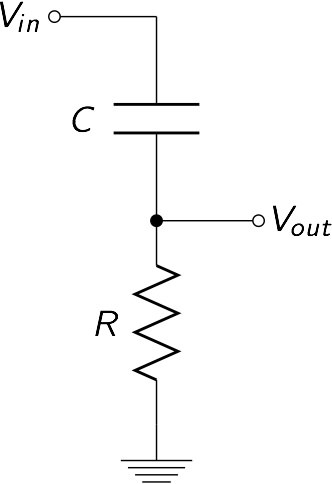

Αυτή η παραδοσιακή μέθοδος δημιουργεί το εξής ζήτημα: Όσα sub παρέχουν δυνατότητα κροσαρίσματος για σήματα μεγάλου πλάτους όπως εκείνα που οδεύουν προς τα ηχεία βασίζονται συνήθως σε απλό παθητικό υψιπερατό φίλτρο RC με τον πυκνωτή να μην εκτελεί την αποστολή με τη βέλτιστη ακρίβεια υπό τέτοιες συνθήκες.
Ανάλογα κιόλας με την ευμετάβλητη κατάσταση του παθητικού στοιχείου,τα χαρακτηριστικά του κροσαρίσματος (συχνότητα αποκοπής,κλίση φίλτρου,φασική διαφορά ανάμεσα στην είσοδο και την έξοδο) θα παρουσιάζουν ανάλογη χαοτική διακύμανση.

Γι αυτό και θα προτεινόταν ένθερμα κροσάρισμα με ενεργά φίλτρα και σε επίπεδο χαμηλού πλάτους (προενισχυτική έξοδος).Αλλά θα χρειαζόταν αλλαγή στο παρόν setup με τον λυχνιακό ολοκληρωμένο.
Είμαι ο τελευταίος που θα φέρω αντίρρηση στο δεύτερο σκέλος.Από αυτήν την αρχιτεκτονική κροσαρίσματος ξεκίνησα και ο ίδιος και είχα μείνει τότε ικανοποιημένος ακόμα και σε αυτό το στάδιο,σε σύγκριση με το να αφήνονταν δορυφόροι και sub να έπαιζαν μαζί με μοναδική παρέμβαση το ενσωματωμένο στο sub χαμηλοπερατό φίλτρο.
