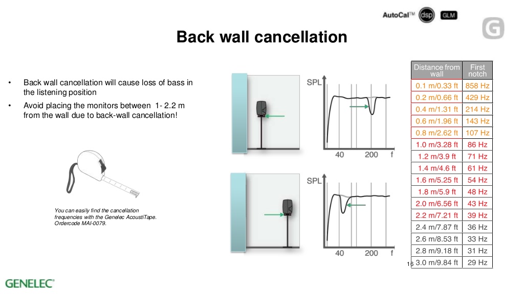

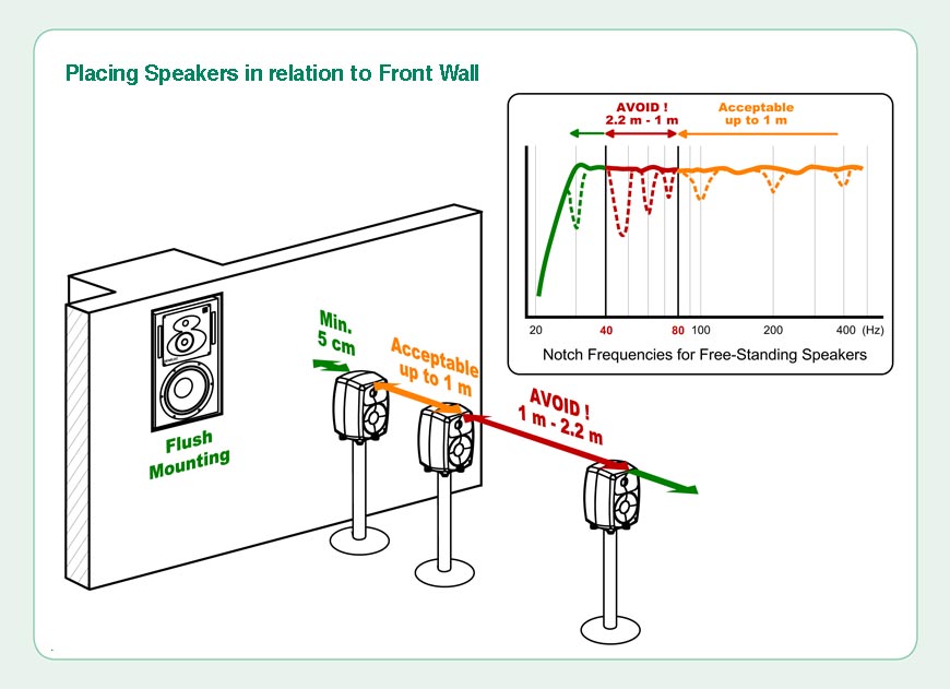

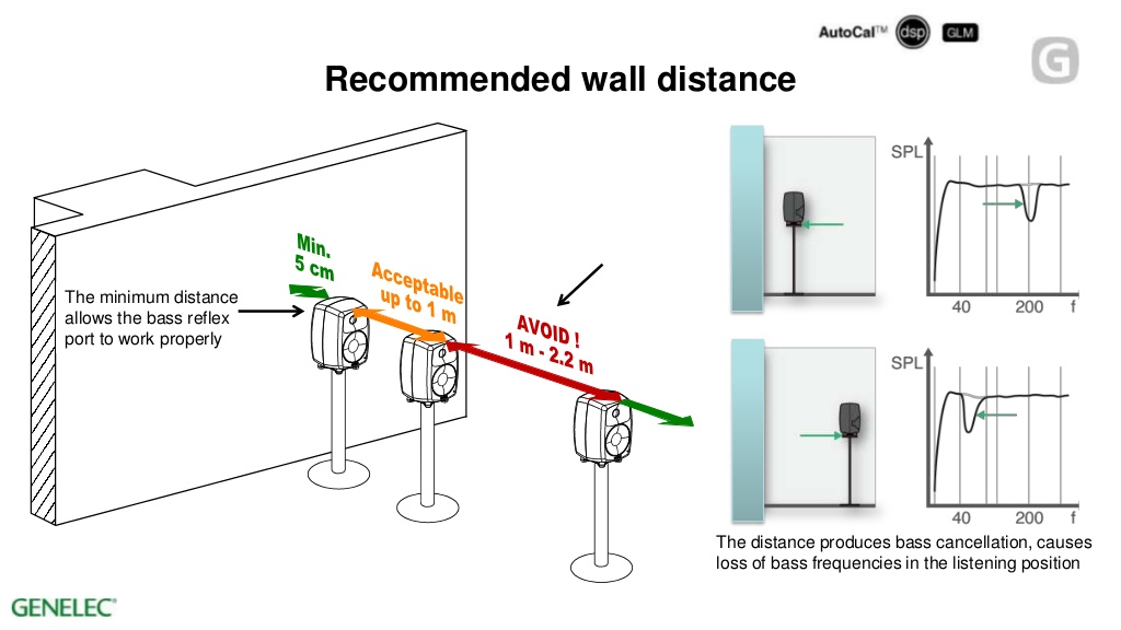

Eπαναληψη στα γνωστα..............
Δυστυχως σε αλλη θεση παιζει καλα το γουφερ και σε αλλη τα μεσουψηλα. Τα γουφερ θελουν κοντα στον τοιχο ενω τα μεσοηψηλα μακρυα.
Το στησιμο των κυριως ηχειων με τις ακυρωσεις (εχει και μεζουρα που σου δειχνει ακριβως την συχνοτητα ακυρωσεις αναλογα την αποσταση απο τον πισω τοιχο).
Απο την αγαπημενη Genelec...........
Στη δευτερη σελιδα το σωστο στήσιμο με σαμπ.
https://www.genelec.com/documents/publications/Monitor Placement in Small Rooms - Resolution July August 09 Supplement.pdf
View attachment 116916 View attachment 116917 View attachment 116918
