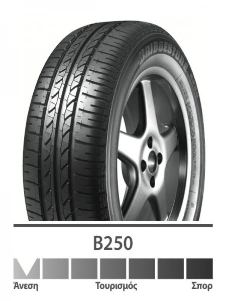

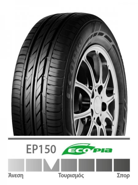

Τώρα είδα πάντως το ecopia. Έχω την εντύπωση οτι σε ένα δύο μαγαζιά μου πρότειναν το B250 που απολαμβάνει άθλιας κριτικής.
Το Β250 το έχω στο Corsa 1,4 της γυναίκας μου. Είναι το μοναδικό λάστιχο στη ζωή μου που δεν μπόρεσα να ευχαριστηθώ χειρόφρενο (επειδή πιάνει καλά).
Όντως, μιά χαρά λάστιχο είναι το 250. ;)

Ένα ελαστικό δεν είναι ίδιο σε όλες τις διαστάσεις ή σε όλα τα αυτοκίνητα. Μετράει ο δείκτης βάρους, ο δείκτης ταχύτητας κλπ
Για παράδειγμα, το Β250 στο συγκεκριμένο site έχει δείκτη "Ε" στο κράτημα (grip) δηλαδή κακό στην 165/85/14 ενώ έχει δείκτη "Β" στην 175/65/14...
Διαβάστε όμως τα reviews. Άλλοι δίνουν 100% και άλλοι 50% σε τοποθέτηση σε διαφορετικά αυτοκίνητα. Και τι εμπειρία έχουν όλοι αυτοί; Που το οδηγούν; Σε χωράφι ή σε πόλη; Είναι tricky...

Κοίτα, προφανώς δεν είναι ελαστικό υψηλών επιδόσεων, αυτό είναι το μόνο βέβαιο.
Σε αυτή την κατηγορία τιμής και διάστασης, δεν υπάρχει ελαστικό υψηλών επιδόσεων, διότι δεν έχει χρήση! Δε πρόκειται να μπεί σε αυτοκίνητο 300 ίππων, ούτε να κάνει χρόνους στην πίστα..
4.059
777
Δέν θέλουμε χρόνους αλλα θέλουμε σίγουρα χαμηλή ενεργειακή κατανάλωση και με το Ε που έχει το Β250 δείχνει μάλλον οτι είναι ξεπερασμένο. Ειδικά ο δείκτης buy again δείχνει οτι οι χρήστες δέν θα το ξανα - αγόραζαν.
Αντιθέτως το ECOPIA της ίδια εταιρείας δείχνει καλύτερο και σαν review και σαν δείκτες ελαστικού.
Επίσης και το pirelli p1 είναι μία χαμηλή σειρά ελαστικού όπως και το conti eco contact 5, τα οποία δέιχνουν εξαιρετικά και σε βαθμολογίες του κοινού και σε δείκτες ελαστικού. Τα ελαστικά που παρέθεσα είναι ίδιας, χαμηλής κατηγορίας, και οι βαθμοί τους ειναι αρκετά καλοί.
Απο την άλλη μεριά, για να λέμε και του στραβού το δίκαιο, αυτό το site θέλει προσοχή.
Αν για παράδειγμα κάποιος πατήσει την διάσταση 175/65/14 σε ταξινόμηση θα δεί το πρώτο σε κατάταξη λάστιχο να έχει ... μία αξιολόγηση ενώ τα αμέσως επόμενα έχουν ελάχιστες. Για να φτάσει κανείς στο πρώτο σοβαρό δείγμα πρέπει να πάω 20 λάστιχα κάτω και να δεί το uniroyal το οποίο έχει 125 ριβιούς. Γενικά νομίζω οτι κάτω απο 10 ριβιούς δέν είναι μέτρηση.
Όπως θα δείτε και στον ίδιο πίνακα το Β250 φιγουράρει κάπου.... προς το τέλος.

Πάρε τα γιοκοχαμα και παράτα μας! :p
Είναι σχεδόν ίδια λάστιχα, δείτε τα προσεκτικά τα σχέδια σκαλίσματος στη γόμα, με σειρά εμφάνισης το 150, το 250 και το γιοκοχαμα:
