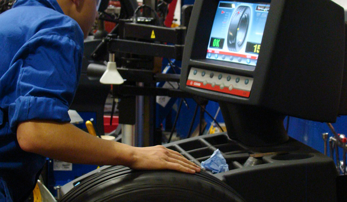

- Μανώλη , μάλλον εννοείς ζυγοστάθμιση . . . ισχύει το Α και μετά αναλόγως χρήσης
- πχ : μόλις νοιώσεις το σχετικό τρέμουλο στο τιμόνι ( συνήθως από τα 85 - 115 χλμ/ώρα ) . . . πάς γιά ζυγοστάθμιση

Η εργασια που περιγραφεις λεγεται ζυγοσταθμιση

Ζυγοστάθμιση

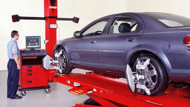

Ευθυγράμμιση

Αν το αυτοκίνητο έχει σχετικά πρόσφατα ευθυγραμμιστεί και πηγαίνει ίσια, δεν χρειάζεται νέα ευθυγράμμιση.
Υπάρχουν εταιρείες τα αυτοκίνητα των οποίων χάνουν εύκολα την ευθυγράμμιση, κι άλλες που φτιάχνουν αναρτήσεις "ζώα", όπως λέει κι ο μάστορης που πάω για τέτοιες εργασίες.

Η ζυγοσταθμιση επεμβαινει σημειακα στον τροχο (ας πουμε) και εξομαλυνει τις τασεις που δημιουργουνται κατα την λειτουργια του
Η ευθυγραμμιση <κανει> του τροχους να ρολαρουν ισια αν αφηνεις το τιμονι.....

Αλλαξες λάστιχα...εκανες ζυγοσταθμιση κ ας μην το ξέρεις... :)
Ειναι αυτο που σου κολαει επανω στη ζαντα τα μολυβακια...

Οταν παμε στο ΚΤΕΟ.. το πρωτο μηχάνημα που περναει μετα τον έλεγχο καυσαερίων το αμαξι μας , ειναι αυτο της ευθυγράμμισης..
Προσοχή.. υπαρχουν αυτοκίνητα που απο μαμα που λεμε εχουν μεγαλες αποκλίσεις απο το 0 που πρέπει λογικα να έχει ενας άξονας...
32.918
27.923
ΣΤΗΝ ΕΥΘΥΓΡΑΜΙΣΗ ΜΕΤΡΑΜΕ....
1.ΓΩΝΙΑ ΚΑΜΠΕΡ....ΕΞΑΡΤΑΤΑΙ ΑΠΟ ΤΟΝ ΚΑΤΑΣΚΕΥΑΣΤΗ.....
2.ΓΩΝΙΑ ΚΑΣΤΕΡ...ΕΠΙΣΗΣ....
3.ΣΥΓΚΛΙΣΗ ΤΡΟΧΩΝ ΕΜΠΡΟΣ ΚΑΙ ΠΙΣΩ ΑΞΟΝΑ.
ΠΟΛΛΑ ΑΥΤΟΚΙΝΗΤΑ ΕΧΟΥΝ ΡΥΘΜΙΣΗ ΜΟΝΟ ΜΠΡΟΣΤΑ.
ΤΑ ΠΡΟΣΘΙΟΚΙΝΗΤΑ ΕΧΟΥΝ ΜΗΔΕΝΙΚΗ ΣΥΓΚΛΙΣΗ ΕΝΩ ΤΑ ΠΙΣΩΚΙΝΗΤΑ ΕΧΟΥΝ ΠΕΡΙΠΟΥ

ΣΕ ΚΑΘΕ ΑΛΛΑΓΗ ΕΛΑΣΤΙΚΩΝ ΑΚΟΜΑ ΚΑΙ ΜΟΝΤΑΡΙΣΜΑ/ΞΕΜΟΝΤΑΡΙΣΜΑ Η ΖΥΓΟΣΤΑΘΜΙΣΗ
ΕΙΝΑΙ ΥΠΟΧΡΕΩΤΙΚΗ ΚΑΙ ΚΑΛΟ ΝΑ ΓΙΝΕΤΕ ΚΑΘΕ 5000 ΧΛΜ ΓΙΑΤΙ ΟΙ ΛΑΚΟΥΒΕΣ ΚΑΙ ΤΑ

ΕΠΙΣΗΣ Η ΖΥΓΟΣΤΑΘΜΙΣΗ ΓΙΝΕΤΕ ΣΕ ΑΞΟΝΕΣ ΜΕΤΑΔΟΣΗΣ ΣΕ ΠΡΟΠΕΛΕΣ Η ΦΤΕΡΩΤΕΣ
ΠΑΝΤΟΣ ΤΥΠΟΥ, ΣΕ ΕΛΙΚΕΣ ΚΑΙ ΣΕ ΤΡΟΧΟΥΣ ΟΛΩΝ ΤΩΝ ΕΙΔΩΝ ΠΡΟΣΘΕΤΟΝΤΑΣ Η
ΑΦΑΙΡΩΝΤΑΣ ΒΑΡΟΣ ΣΕ ΣΥΓΚΕΚΡΙΜΕΝΑ ΣΗΜΕΙΑ ΠΟΥ ΥΠΟΔΕΙΚΝΥΟΥΝ ΜΗΧΑΝΗΜΑΤΑ
ΑΚΡΙΒΕΙΑΣ. ΤΑ ΠΟΛΥ ΠΑΛΙΑ ΧΡΟΝΙΑ ΓΙΝΟΤΑΝ ΜΕ ΚΙΜΩΛΙΑ!!!!!
ΚΑΙ ΕΥΘΥΓΡΑΜΙΣΗ ΜΕ ΣΠΑΓΓΟ!!!!!

το αν παιρνει αριστερα/δεξια το τιμονι δεν ειναι ικανη και αναγκαια ενδειξη.
μπορει να μην εχεις φθορα (καμπερ/καστερ) να πηγαινεις ευθεια αλλα η συγκλιση να ειναι πολυ κλειστη η πολυ ανοιχτη.
δεν ειναι κακη συνηθεια να κανεις μια ευθυγραμμηση 1 φορα το 6μηνο.αρκει ο μαστορας να μην βαριεται και να εχει σωστο μηχανημα.
(το ιδιο ισχυει και για την ζυγοσταθμιση)
