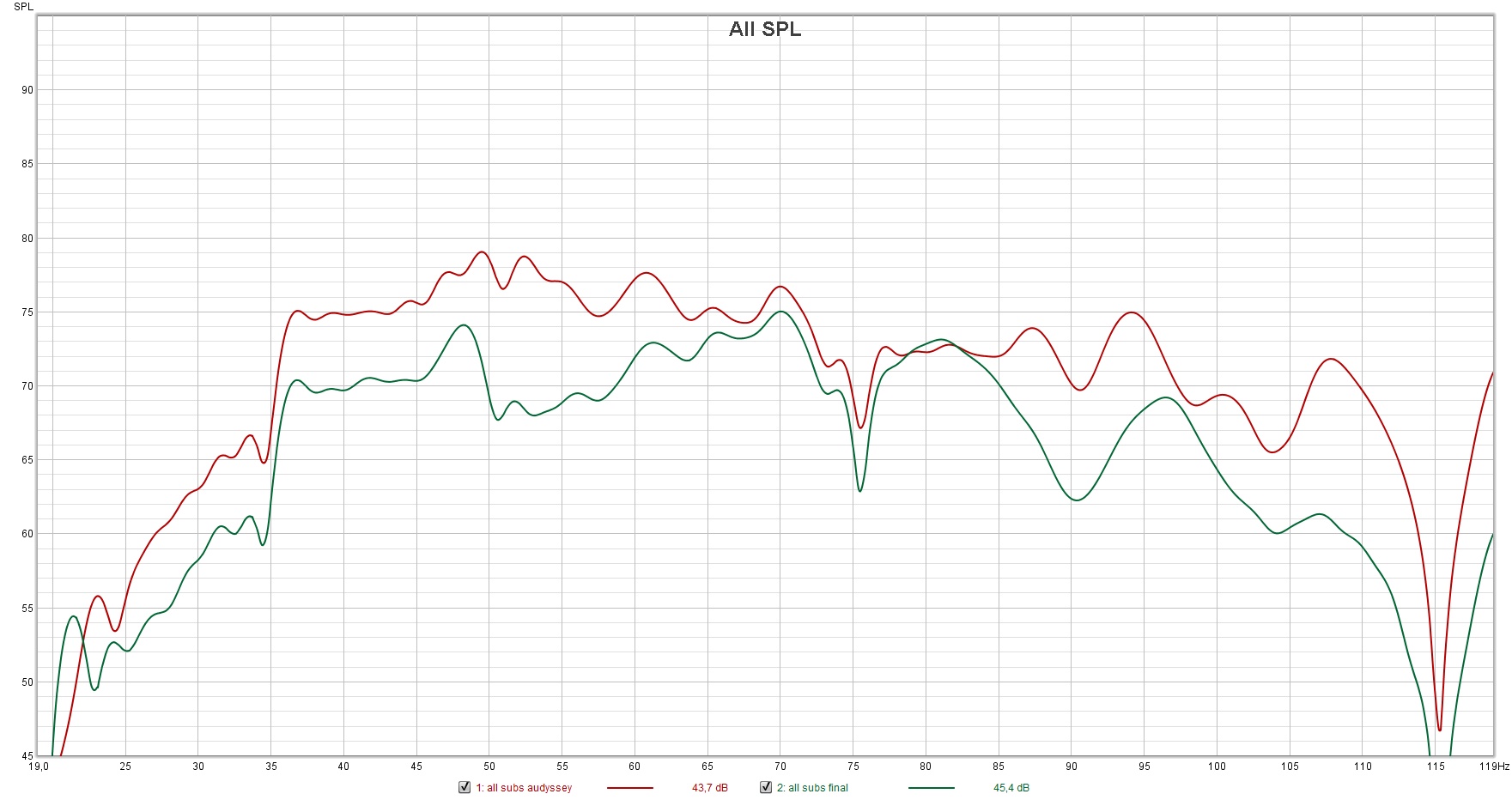

Έτσι για να περάσει η ώρα, πάρτε και τις μετρήσεις πριν και μετά το Audyssey

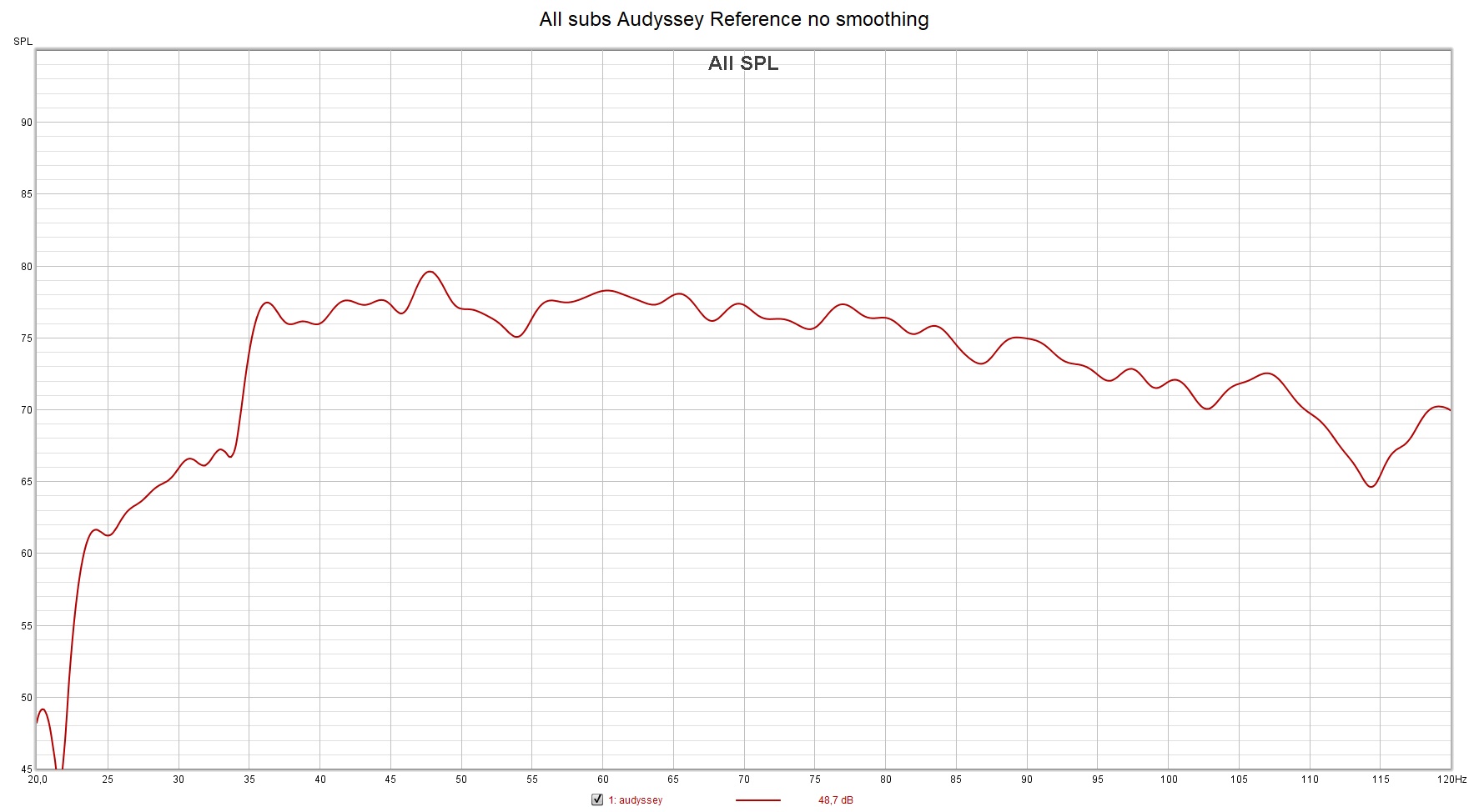

Λοιπόν, ξανά από την αρχή όλα, 4 μετρήσεις πέριξ της MLP (κοντά) για κάθε sub, ξεχωριστά και για κάθε ένα συνδυασμό και average the responses για να βγει η τελική μέτρηση κάθε συνδυασμού.
Η διαδικασία έγινε ως εξής:
Μέτρηση πρώτα (REW) κάθε σαμπ ξεχωριστά προκειμένου να βρεθεί η πιο κατάλληλη θέση με την πιο ομαλή καμπύλη όσο αυτό ήταν δυνατό.
Μετά μέτρηση των δύο μόνο σαμπ (τα άλλα δύο mute) και ρυθμίσεις delay ή/και πολικότητας προκειμένου να βρεθεί ο ιδανικός συνδυασμός ο οποίος στο τέλος αποθηκεύεται σαν ένα σαμπ (εικονικό). Στη συνέχεια μέτρηση του παραγόμενου εικονικού με το τρίτο σαμπ μαζί και ρυθμίσεις πάλι delay ή/και πολικότητας για να βρεθεί ο καλύτερος συνδυασμός και τέλος μέτρηση του παραγόμενου εικονικού αποτελέσματος των τριών σαμπ με το τέταρτο με μια από τα ίδια όσο αφορά το delay και την πολικότητα.
Βγήκε λοιπόν η τελική καμπύλη για όλα τα σαμπ μαζί οπότε πάμε στο EQ όπου φόρτωσα την Harman target curve, έκοψα με φίλτρο τις συχνότητες κάτω των 25 Hz μιας και απ' ότι είδα δε μπορούν να κάνουν τίποτα εκεί και σπαταλάνε άσκοπα ενέργεια όπως μου είχε πει και ο Κώστας πιο παλιά και φόρτωμα των ρυθμίσεων στο minidsp.
Στη συνέχεια τρέξιμο του Audyssey, ρύθμιση της έντασης του/των σαμπ με το Input Gain του minidsp για να μη χαλάσω το gain matching των σαμπ και μέτρηση εκ νέου του τελικού αποτελέσματος χωρίς και με το Audyssey όπως φαίνεται και στο παρακάτω διάγραμμα (χωρίς smoothing).
Το αποτέλεσμα ακουστικά είναι πολύ καλό, χωρίς ουρές με γρήγορο σβήσιμο και ατάκα αν και θα προτιμούσα να τσιμπήσω λίγο το input gain minidsp (τώρα είναι στα -16dB) γιατί θέλω κι άλλο "χτύπημα" χαμηλά...:biggrin:
Σχόλια, απόψεις και συμβουλές θα εκτιμηθούν δεόντως απ' όσους έχουν τον χρόνο και τη διάθεση, τόσο επί της διαδικασίας όσο και επί του αποτελέσματος, ευχαριστώ !
31.649
91.700
Δεν θα έπρεπε να υπάρχει αυτή η κοιλιά στα 80-95Hz.
Κατά τα άλλα ΟΚ

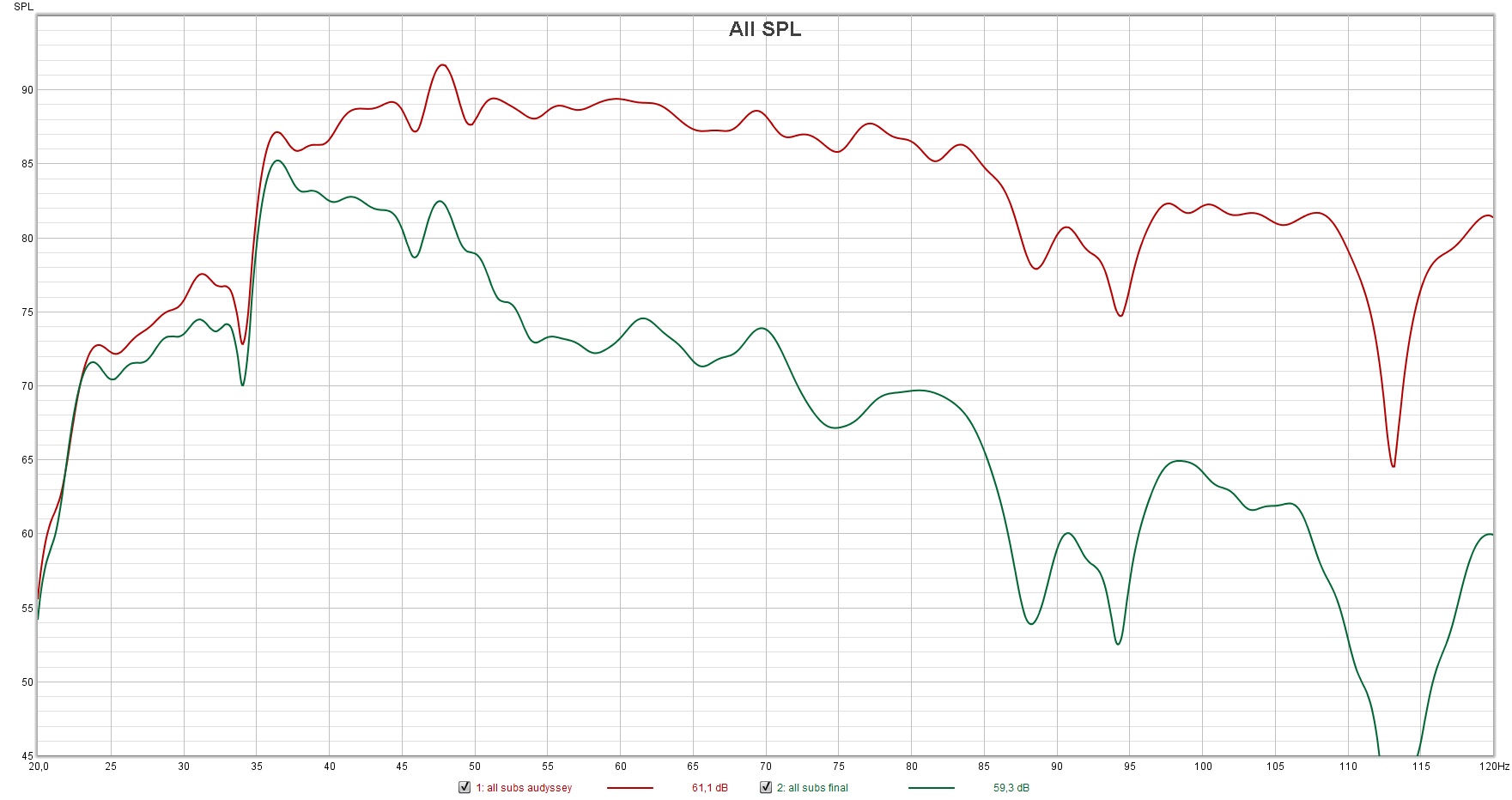

Μετακίνηση του ενός πίσω σαμπ ακριβώς πίσω & αριστερά από την MLP, μετρήσεις σε όλα από την αρχή και τελικά κατάφερα και διόρθωσα την κοιλιά ενώ μειώθηκε αισθητά και αυτή η μεγάλη στα 113Hz !
Το αποτέλεσμα είναι υπεράνω όλων των προσδοκιών μου και δε νομίζω ότι θα πειράξω τίποτα πλέον, θα περιμένω τον ειδικό.

Ωραίο αποτέλεσμα.
Είναι average? Αν ναι πόσες θέσεις και σε τι απόσταση μεταξύ τους?
1.834
3.551
Ωραίο αποτέλεσμα.
Ευχαριστώ, μέτρησα μόνο την μία κεντρική θέση μιας και κατά 95% βλέπω ταινίες και ακούω μουσική μόνος μου οπότε δεν ήθελα να θυσιάσω έστω και λίγο την ποιότητα στη θέση μου.
Παρόλα αυτά, περπατώντας γύρω γύρω στο δωμάτιο το μπάσο μου φάνηκε ομοιόμορφο παντού χωρίς μπουμαρίσματα και ακυρώσεις.

Μήπως δεν χρειάζεται περισσότερη παρέμβαση όσον αφορά την απόκριση; Δες και average 5-6 θέσεων γύρω γύρω 30-40cm απο την θέση ακροασης.
Στο πεδίο του χρόνου ίσως χρειάζεται βοήθεια, δεν γνωρίζουμε.
