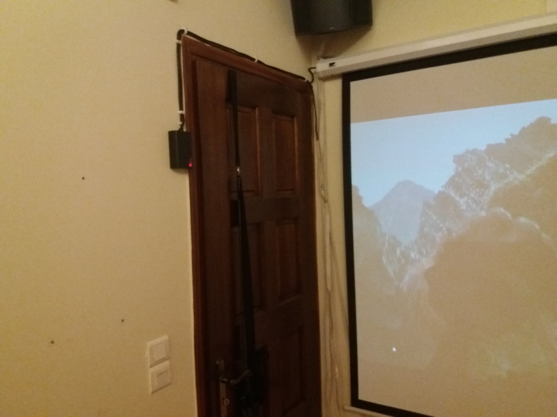

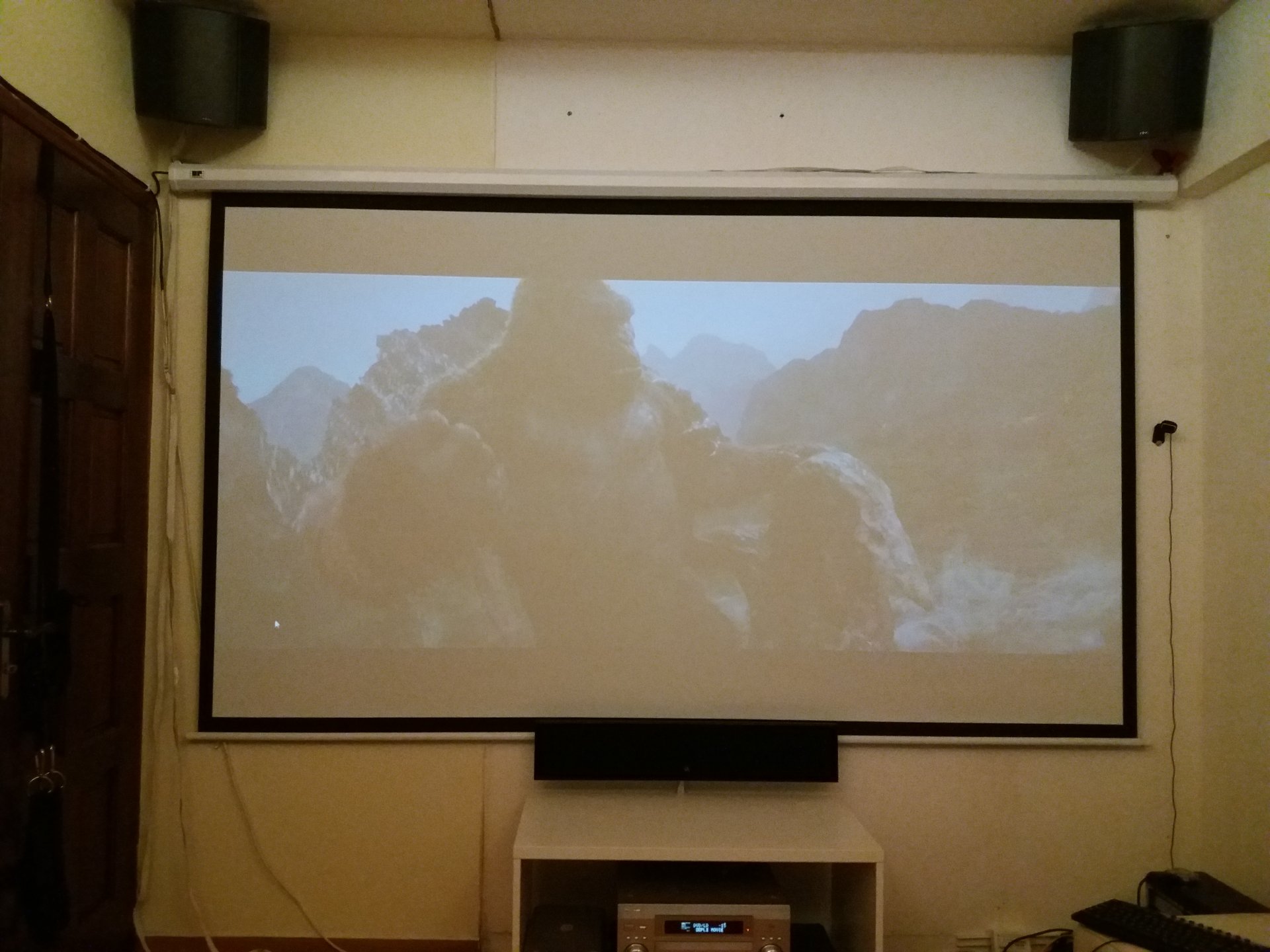

Τα'βαλες κάτω τελικά όλα?Αν όχι βάλτα.Με κλίση.
Θα ακούγεται πολύ ωραιότερα από πάνω.
Αν τους δώσεις και λίγη ακόμα ίσως να νομίζεις ότι είναι στο ύψος του αυτιού!
ΔΟΚΙΜΑΣΕ ΤΟ.
Το κεντρικό πήγε κάτω και δείχνει ωραία εκεί και ακούγεται εξίσου...
Οι διάλογοι όντως βγαίνουν από το κέντρο της οθόνης..
Το πρόβλημα με τα αριστεροδεξια είναι ότι δεν υπάρχει συνοχή εκεί πανψ που είναι τώρα..
Όταν είμαι στο ύψος του κέντρου της οθόνης είναι καλά..
Στην χαμηλή θέση ακρόασης θέασης όμως όχι..
Πρέπει να βρεθεί τρόπος να μπουν χαμηλά η στο κέντρο του κάθετου άξονα της οθόνης αριστερά κ δεξιά

Βαλτα στο ίδιο ύψος όλα. Κάτω από την οθόνη όλα. Θα ακούγεται μια χαρά.
Προσωπική εκτίμηση από το δικό μου στήσιμο. :)
Πιστεύω θα είναι πολύ χαμηλά..
Το κεντρικό έχει μια κλήση προςεπάνω γιατί με πατέντα στη βάση το κατάφερα..
Τα άλλα δε ξέρω...

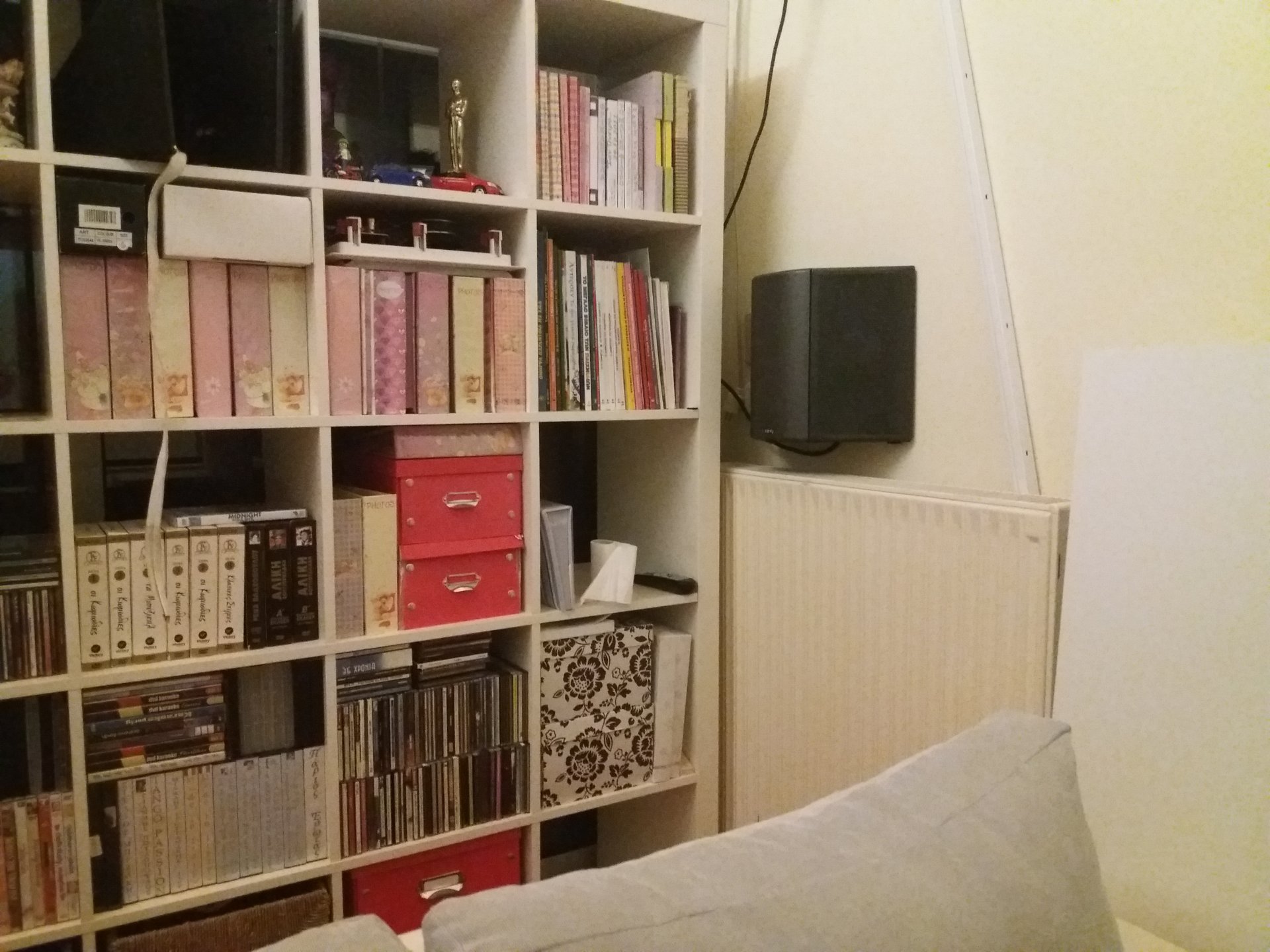

Θέλω μια γνώμη μηπως μπουν εκεί που τα είχα αρχικά...
Δηλ όπως φαίνεται στη φωτογραφία μετά την πόρτα κοντά στους διακόπτες για τα φώτα...
Αλλά δεν θα είναι πολύ κοντά στον καναπέ? 2.40 μέτρα έναντι 3.80 αν μπουν κάτω από την οθόνη..
Τα πίσω τα κατέβασα πάλι κάτω και έχουν 1.40 από καναπέ..
Πάντα μέτρημα στη μεσαία θέση του καναπέ..
Μη σχολιάσετε το καλοριφέρ.. το έχω κλειστό ;)
Η δική μου οθόνη είναι στα 3,50 μέτρα, και τα ηχεία στα 2,50.
2.50 από το ηχείο στο κέντρο του καναπέ? Η στην ευθεία?
[DOUBLEPOST=1513196528][/DOUBLEPOST]Επίσης..
Να αναφέρω ότι πάμε για auro3d που με κάποιες παραχωρήσεις παίζει καλά και τις atmos..
Ερώτηση : τα κανάλια ύψους δηλ αυτά που βρίσκονται επάνω από τα main στο auro παίζουν μόνο οταν υπάρχει πληροφορία ύψους ή σχεδόν παράλληλα με τα απο κάτω τους...
Επίσης στην περίπτωση που παίζουν μόνο πληροφορία ύψους, είναι αυτό το ζευγάρι που στην περίπτωση της atmos σχεδίασης θα ήταν στο ταβάνι πανω και λίγο εμπρός απο καναπέ?

βαλε διαστασεις χωρου(υψος πλατος μηκος)και αποσταση ακροασης.....θα βαλεις και το vog ;
Ναι θα το βάλω σίγουρα.. σε δεύτερο χρόνο όμως...
Διαστάσεις
Πλάτος 3.00
Μήκος 4.90
Ύψος 3.50
