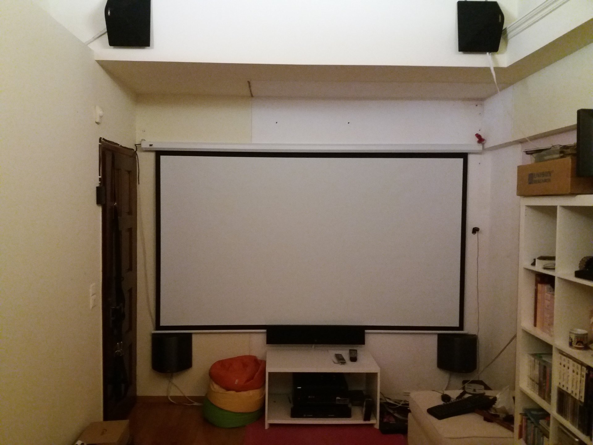

Είδα εχθές ταινία μετά από τοποθέτηση των L R χαμηλα και ΜΟΝΟ των 2 εμπροσθιων ύψους κ έκανα κακακια...
Συν την ισοσταθμιση που έκανα..
Αποστάσεις κλπ τα βρήκε οκ με την πρώτη..
Και το κεντρικό το έκοψε στα 100 που δεν το περίμενα..
Παρ'όλα αυτά το έβαλα στα 110.. :)
Δεν ξέρω αν έκανε και κάποιο εκουαλαιζινκ αλλα έκοψε λίγο όγκο σε σχέση με την μανιουαλ ρύθμιση που ριχα κάνει...
Και το Σάμπ Επίσης ήταν ποιο διακριτικό αλλα σωστότερο..
Έφυγαν κάτι μπουμαρισματακια

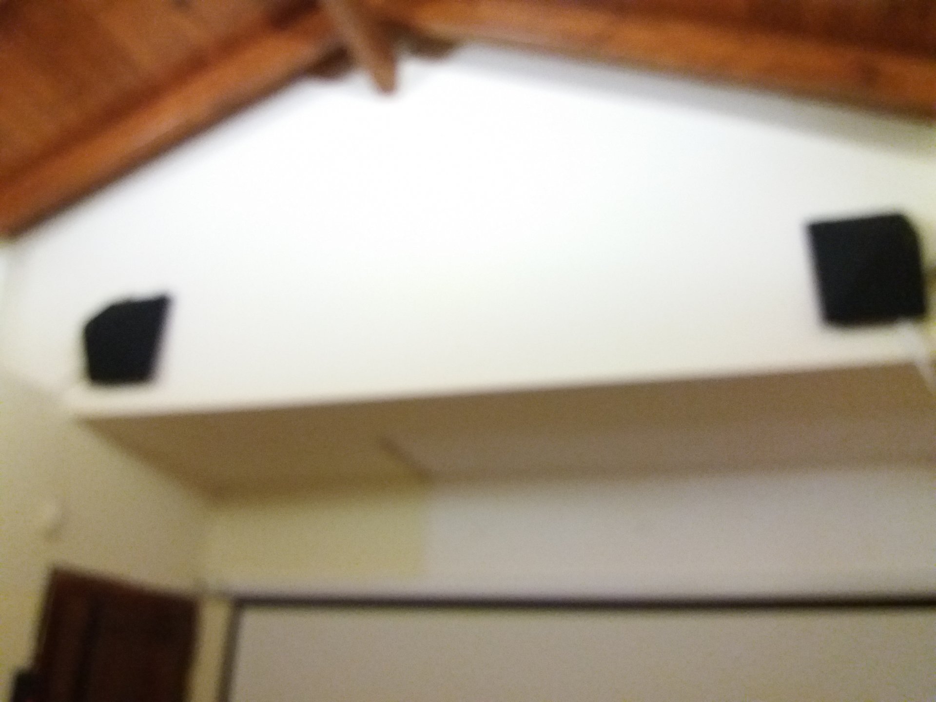

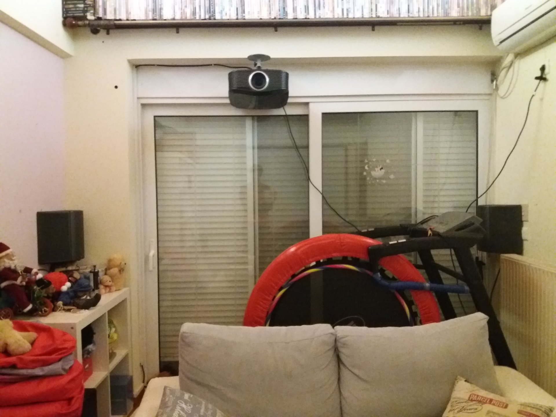

Τα L R μπήκαν χαμηλά στο ύψος του C περίπου κ όλα έχουν μια κλίση μικρή προς τη θέση ακρόασης..
Τα HLF HRF τα 2 Δηλαδή ύψους μπήκαν στο κούτελο όπως δείχνει η φώτο πάλι με μια κλίση προς τη θέση αλλα περίπου μισό μέτρο πανω απο το επίπεδο του αυτιού..
Τα SL SR πήγαν ακόμη 30 πόντους πίσω όπου βρήκαν τοίχο κ αναγκαστικά σε ύψος 1.10 λόγω καλοριφέρ..
Το SUB τοποθετήθηκε δίπλα πλάι στον καναπέ..
Επίσης να αναφέρω ότι τα πουφ είναι για πούλημα.. Όλα poofomania... :)

Το στήσιμό σου είναι κάτι ανάμεσα σε Atmos και Auro. Atmauro! :D
Δεν εχεις πολυ αδικο.
Όμως το ατμος θέλει το ηχείο σε άλλες μοίρες εμπρός ψηλά από το κεφάλι κ να κοιτούν από τελείως άλλη γωνία..
Αυτά είναι εμπρός ψηλά ακριβώς πάνω από τα κύρια που όμως είναι 1 μέτρο ποιο κοντά στον ακροατή..
Το μικρόφωνο κατά την ισοσταθμιση βρήκε την απόσταση των L R και HL HR ακριβώς στην ίδια απόσταση
[DOUBLEPOST=1513670878][/DOUBLEPOST]Επίσης ήταν ευκολότερο να μπουν επάνω από την οθόνη εκεί που ήταν πριν τα main..
Φοβάμαι τις ανακλασεις εκεί..

όπως φαινεται και στις φωτο του 133 ποστ, η αποσταση των main με τα high front καθ ύψος ειναι στα 2.20-2.30
τα surround λογω καλοριφέρ ειναι ποιο ψηλα απο τα main...
οπότε...
βάζω τα high back στο ίδιο ύψος με τα εμπρός αντίστοιχα ?
ποιο πάνω ?
ποιο κάτω.. ? :p
υγ
με βολεύει ποιο κάτω.. :)
οποτε η αποσταση των surround απο τα high back θα ειναι στα 1,50 στην καλύτερη περίπτωση
