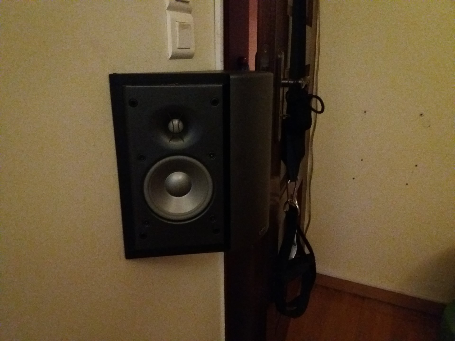

Μετά από λίγο διάβασμα πήρα την απόφαση να βάλω τα main στις 30 μοίρες όπως πρέπει...Και τα πίσω στις 110..
Άντε πάλι τρύπες...

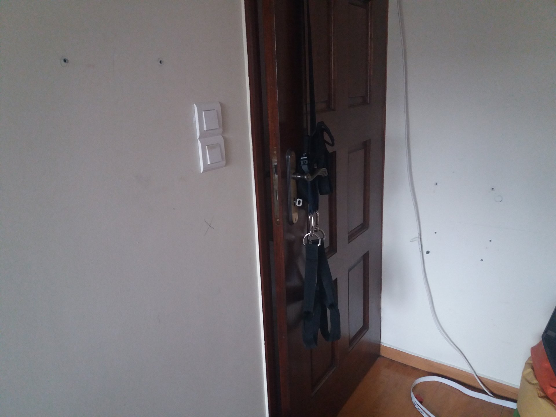

Μετά από διάφορες πατέντες για σωστό μέτρημα πρέπει να μπει το FL κάτω από τους διακόπτες..
Το ερωτημα μου ειναι το εξης..
Η απόσταση προς τη θέση των εμπρός διαμορφώνεται στα 2.80 μ. Και στο 1.50 για τα πίσω..
Τι κεντρικό μένει κάτω από την οθόνη στα 3.70μ.
Ποσό καλό ή κακό είναι αυτό για τον ήχο?

η αποσταση πατωμα με ηχειο υψους ποσο ειναι ;
και η αποσταση μεχρι τους διακοπτες ποση ειναι απο θεση ακροασης ;
Πάτωμα με ύψους 2.80
Ηχείο εμπρός αριστερό από θέση ακρόασης 2.80

Κάτι δε μου αρέσει..
Αισθάνομαι πολύ κοντά τον ήχο κ ξεκομμενο από την οθόνη..
Μιλάω για τα main

μια χαρα εισαι αν βαλεις τα ηχεια LR εκει στους διακοπττες.....
απλα θελει να τρεξεις το audyssey παλι ....γιαυτο σου ακουγεται λαθος πολυ....
....οταν φευγεις πολυ απο την οθονη χανεις ενα μερος σε αισθηση
αφου τελειωσει το audyssey μετρα και μια τις σταθμες για ολα τα καναλια που εχεις manual ωστε να τις φτιαξεις να ειναι ιδιες αν για καποιο λογο δεν ειναι σωστες.
...τοτε θα δεις ποσο χανεις σε αισθηση...;)

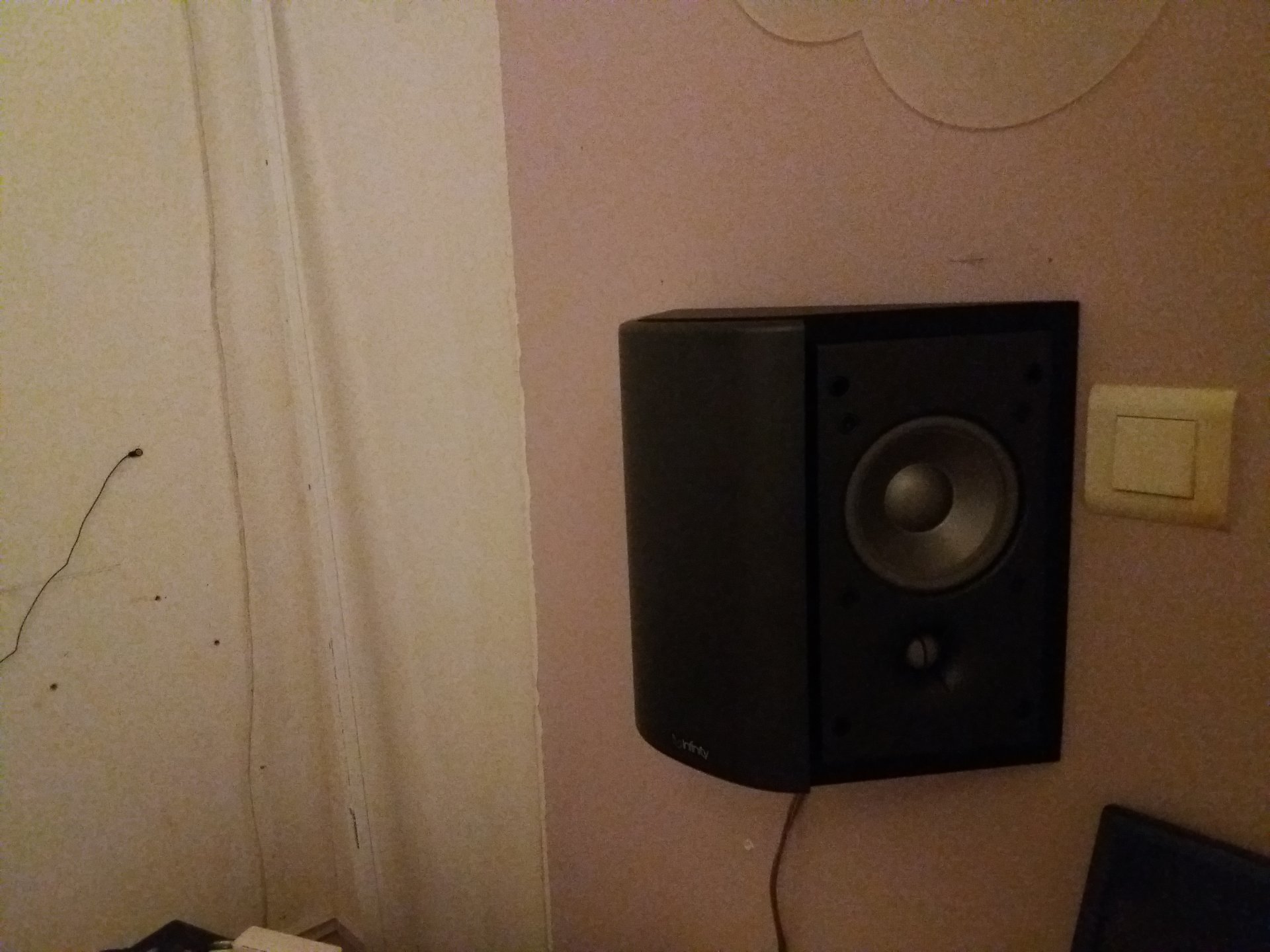

τα πισω ηχεια υψους πρεπει να μπουν στο ιδιο υψος με τα υψους μπροστα.

Για τα πίσω θα κάνω πατέντα να κατέβουν 24 πόντους διότι αυτή είναι η διαφορά..

Στα πισω τα τουιτερς δεινουν το υψος ,αν μπορεις να τα τουμπαρεις στην ιδια θεση κερδιζεις ετσι καποια εκατ. χωρις να αλλαξεις τρυπες...
Τα μειν λογω μη αμεσης ακτινοβολιας θεωρω οτι δημιουργουν το προβλημα...
Γιατί δεν είναι άμεση ή ακτινοβολία στα main ?
Και να αντιστρέφουν τα ηχεία πάλι το ένα θα είναι διαφορετικό από τα 2..
Είναι χιαστί οι μονάδες στις 2 πλευρές των.

Αν ειναι χιαστι δεν γινεται τοτε...
Αριστερο με δεξι ειναι ιδια?
Τα μειν τα ιδια δεν ειναι ή δε βλεπω καλά?
κάθε ζευγάρι πίσω η εμπρός δεν είναι ίδια .. το ένα αναγκαστικά είναι επάνω το άλλο κάτω.. αλλά μιλάμε για 10 εκατοστά.
