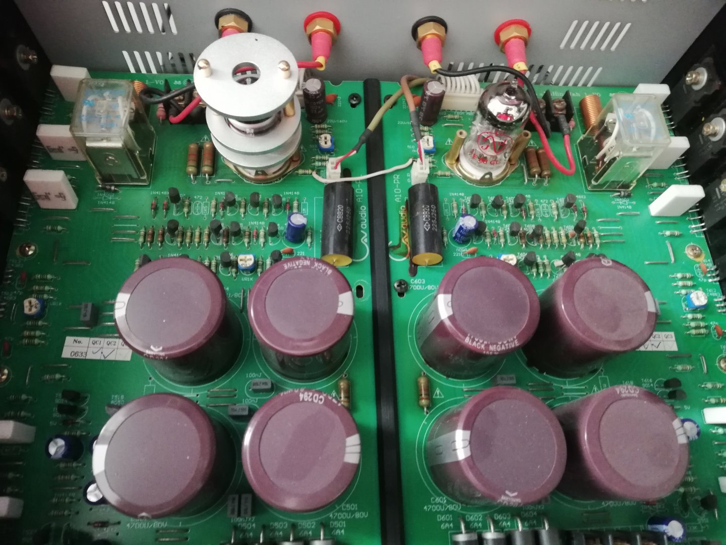

Ειναι φανερο οτι χρειαζεται να επικεντρωθεις μονο στο θεμα που παρουσιαζεται απ την αλλαγη ενισχυτη. Μη μετακινησεις τιποτα, μη διορθωσεις κατι αλλο, μην αλλαξεις καλωδια η θεση στα ηχεια. Ισως εχει ανατιναχθει παλιοτερα ο ενισχυτης κι επισκευαστηκε ασχημα. Αν μπορεις βαλε φωτο απο το εσωτερικο να δουν αυτοι που ξερουν και να μιλησουν. Θα μπορουσε να εχει καει ας πουμε απλα μια ασφαλεια ή κατι απλο και να μην παιζουν ολες οι μοναδες των ηχειων.

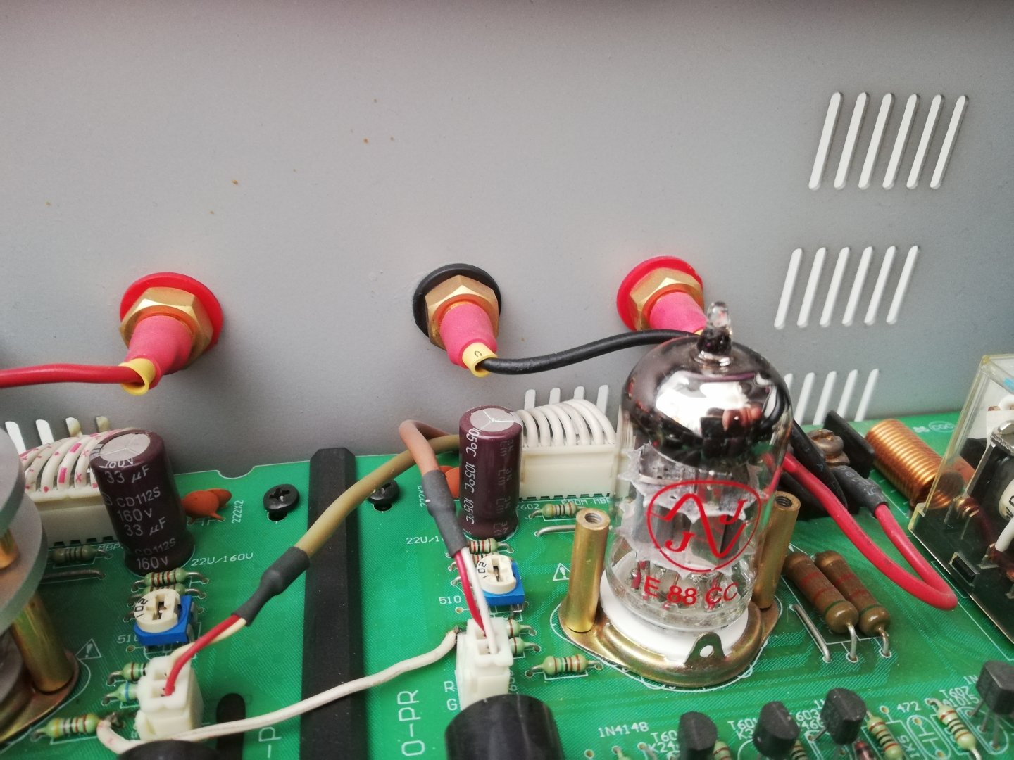

Οι πολικοτητες ειναι ενταξει στο εσωτερικο του. Καποια επεμβασουλα εχει γινει,καθ'οτι ενας πυκνωτης εχει αλλαχθει μονο στο ενα καναλι,κατι που δεν συνισταται,αφου οτι αλλαζουμε,το αλλαζουμε και στα δυο καναλια για να εχουν παρομοια συμπεριφορα. Δειτε στα ρελε απο τι καλωδιο περναει το + των εξοδων στα ηχεια και αυτοματα θα καταλαβετε γιατι οτι καλωδιο και να βαλετε,δεν θα αλλαξει απολυτως τιποτα. Δοκιμη δεν κανατε πριν τον αγορασετε? Αν ναι, ηταν ενταξει και μετα προεκυψε το προβλημα?
Ποιός πυκνωτής είναι αλλαγμένος; Δεν μπορώ να τον βρω.
