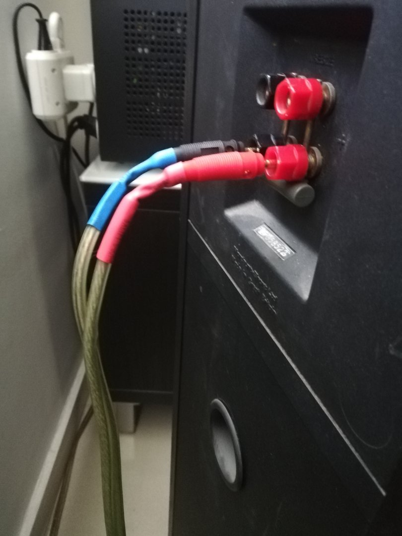

Ποιός πυκνωτής είναι αλλαγμένος; Δεν μπορώ να τον βρω.
Στη δεύτερη φωτογραφία, ο δεξιά είναι μικρότερος από τον αριστερό (ίσως είναι πιο σύγχρονος), Σε συνδυασμό με την απουσία προστατευτικού στη λυχνία του δεξιά καναλιού, μάλλον έχει μπει χέρι σε αυτό το κανάλι.

Μα και τα παξιμάδια από τις μπόρνες φαίνονται μικρότερα δεξιά, λόγω προοπτικής. Άλλωστε στο τυπωμένο κύκλωμα και οι 2 κύκλοι στη θέση του πυκνωτή είναι ίσοι με τη διάμετρο του πυκνωτή.
Στην δευτερη φωτο, το αριστερο καναλι,εχει εναν 33mf/160v, που μαλλον ειναι ''μαμα''.Στο τυπωμενο αναφερει 22/160,αλλα καμια φορα συμβαινει αυτο κατασκευαστικα. Στο δεξι καναλι,ειναι αλλαγμενος (μαλλον nipon καφε σειρα) ,και η διαφορετικοτητα του,μου λεει πως εχει αλλαχθει. Τα φισακια εχουν ''οδηγο'' και τρομαζω στην σκεψη πως καποιο ειναι αναποδο,γιατι θελει ''κανιβαλισμο''... Το καπελακι που λειπει επισης,θελω να πιστευω πως το εβγαλε ο νηματοθετης,για καλυτερη φωτο.
Ας δοκιμασει ο φιλος,να συνδεσει και να ακουσει μονο το ενα ηχειο, πρωτα με το ενα καναλι του ενισχυτη και κατοπιν με το αλλο και να μας πει αν ακουσε διαφορες. Κατι φταιει στον ενισχυτη,δεν ειναι νορμαλ τετοια διαφορα,οσο αμπασος και να ειναι σχεδιαστικα. Πιστευω κατι εχει το μηχανημα και δεν εχει επισκευαστει σωστα. Μπορει φυσικα να κανω και λαθος, οι διαγνωσεις δεν γινονται ετσι απλα με φωτο.
1.449
6.712
Οι πολικοτητες ειναι ενταξει στο εσωτερικο του. Καποια επεμβασουλα εχει γινει,καθ'οτι ενας πυκνωτης εχει αλλαχθει μονο στο ενα καναλι,κατι που δεν συνισταται,αφου οτι αλλαζουμε,το αλλαζουμε και στα δυο καναλια για να εχουν παρομοια συμπεριφορα. Δειτε στα ρελε απο τι καλωδιο περναει το + των εξοδων στα ηχεια και αυτοματα θα καταλαβετε γιατι οτι καλωδιο και να βαλετε,δεν θα αλλαξει απολυτως τιποτα. Δοκιμη δεν κανατε πριν τον αγορασετε? Αν ναι, ηταν ενταξει και μετα προεκυψε το προβλημα?

Μήπως τα ηχεία συνδέθηκαν εκτός φάσης ?
Δεν ξέρω τι εννοείς...... Αν θέλεις εξήγησε μου....
