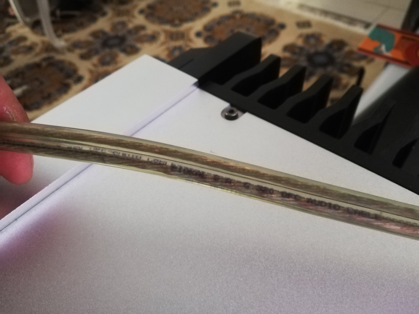

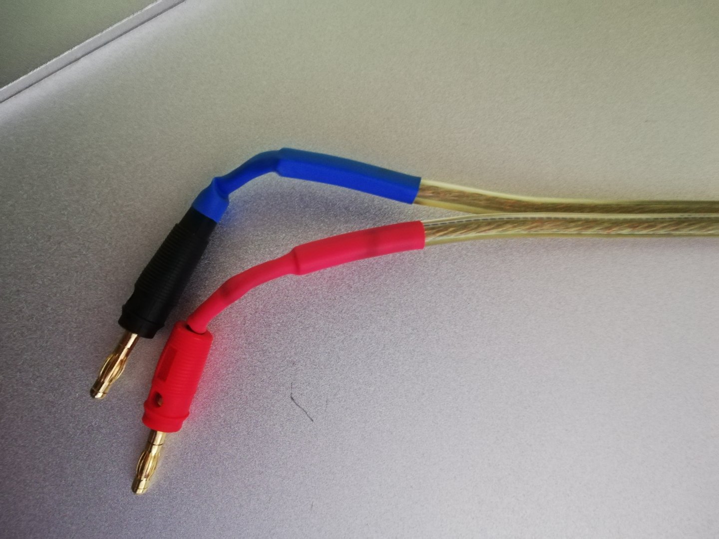

Τσέκαρε αν το κόκκινο καταλήγει σε κόκκινο και το μαύρο καταλήγει σε μαύρο.
Εννοείται..... Είπαμε δεν είμαι και τόσο κουδουνας...... ;)

Εάν είναι οκ σφιγμένα στις μπανάνες,η κολλημένα όπως πρέπει και όχι κομμένα προς το παρών ξεπέρασε το.

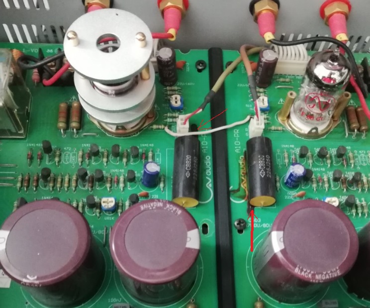

Το παλικάρι που μου πούλησε τον ενισχυτή με διαβεβαίωσε ότι είναι πρώτο χέρι και σχεδόν μου ορκίστηκε ότι δεν έχει μπει χέρι ποτέ.... Μόνο για τις λάμπες που άλλαξε πρόσφατα
Από την μεριά μου επειδή έχουμε κάνει πολλες ώρες κουβέντα για τα ηχητικά και πριν την αγορά και μετά, τον πιστεύω, γιατί δεν θα ήταν και κάτι τραγικό να μου πει ότι άλλαξε ένα πυκνωτη
Τώρα τι να πω.....
Κοίταξα με μεγεθυντικό φακό βίδες κλπ και δεν υπάρχει ίχνος από σημάδι

Οι λυχνίες επάνω αναγράφουν τον τύπο τους. Επίσης μπορεί να είναι τυπωμένος πάνω στη πλακέτα, κάπου δίπλα.
Αν δεν κάνω λάθος φοράει 6DJ8, E88cc, 6922 κ.τ.λ., που είναι αντίστοιχες. Δεν χρειάζεται να ψάξεις λεπτομέρειες. Μόνο για δοκιμή τις θέλεις να διαπιστώσεις τι συμβαίνει.

Ξέρουμε τι μάρκα είναι οι υπάρχουσες;
Και με τι μάρκα θα αντικατασταθουν;
Και από που;

JJ είναι οι συγκεκριμένες.
Δεν είναι ώρα για ψάξιμο. Βρες δυο δανικές για δοκιμή και μόνο.
