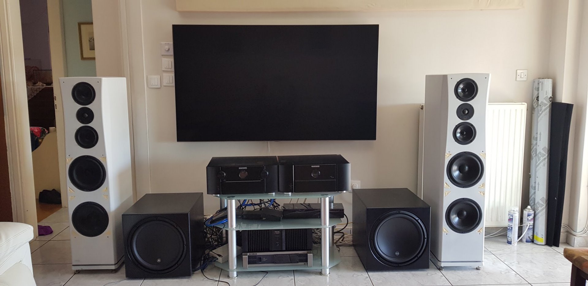

Μετά από αρκετά χρόνια, σιγά σιγά διαβάζοντας, , αγοράζοντας, φτιάχνοντας κτλ έφτασα σε ένα σημείο που είμαι ευχαριστημένος. Παντα υπάρχουν σχέδια για βελτίωση αλλά σιγά σιγά μπορείς να κανείς πολλά. Τώρα απολαμβάνω την διαδικασία tuning και βελτίωση του χώρου.
Το σύστημα μου (αντιγράφοντας τι ανέφερα σε άλλο τοπικ) είναι:
- Dali grand bi amp (rotel 993 woofer - marantz 8077 mid/tweeter)
Τα Dali έχουν υποστεί ολική εξωτερική αναβάθμιση, έχουν κλείσει οι τρύπες του reflex και έχουν κουρδιστει με minidsp 2x4hd soon και dirac live.
- 4x surround crystal acoustics (thx δίπολα)
- Marantz Av sr7008
- Mini Aries dac streamer -παίζει με Tidal μέσω ipad με το application της εταιρίας για μηδέν απώλειες.
- Subwoofer 2 diy JL audio 13W3V3 13,5 ιντσων. Καμπίνες με qtc 0,680. Flat απόκριση με τρομερά δυναμικα και άνετα έως 14hz και 4-5 περίπου dB κάτω μέχρι τα 5hz. Ενισχυτής sub Yamaha PA 3500. Minidsp balanced οι ρυθμίσεις τους.
Όλες οι μετρήσεις και καλιμπραρίσματα, γίνανε με το μικρόφωνο από minidsp το umik-1.
Τηλεόραση μια φρέσκια 65αρα Samsung Q8, projector Epson 9300, media player WD live, για Blue Ray ένα ps4. Το πανί του προβολέα προσφέρει 124 περίπου ίντσες εικόνα.
Σε κατασκευαστικό στάδιο είναι 2 ηχεία main με Ncore Fusion 503, κεντρικό με fusion 253 και ηχεία atmos.
Μονάδες scan speak για woofers και tweeter και Sb acoustics για midrange στα main.
Δεν ξέρω τι να πρώτοδειξω γιατί έχω πολύ υλικό από καλιμπραρισματα, κατασκευές, δουλειά με REW, κτλ. Όποτε θα προσπάθησε να το κρατήσω απλό.
Να αναφέρω πως σε κάποια σημεία του χώρου έχουν μπει απορροφητικά κάδρα με aritherm και βλέποντας ότι έχει διαφορά και στον ήχο αλλά και στην γενικότερη ησυχία στο σπίτι θέλω να το εξελίξω και άλλο.
Τα ηχεία έχουν βαφή λευκά, ολες οι πλευρές τους έχουν βαγωθεί σαν να έχουν περαστεί με ρουτερ γιατί είχε πολλές γωνιές ενώ το πίσω bass reflex το έφερα μπροστά. Τελικά μου άρεσε ποιο πολύ κλειστό και τώρα απλά περιμένω χρόνο να φτιάξω τις τρύπες που έχω στοκαρει γύρω από τα ηχεία. Το ξύλο ανάμεσα στο ηχεία και στις ακίδες έχει απορροφητικό υλικό τύπου αφρώδες πλαστικού φύλου + φελλός + dynamat για την οποία καλύτερη απορρόφηση όποιον κραδασμών.
Τα sub θεωρούνται κτήνη από μέρους μου. Παίζουν ποιο δυνατά από ότι περίμενα και είμαι 99% ικανοποιημένος. Εύκολα ρυθμίζονται, απίστευτα στακατος ήχος (κλειστά μεν) και εύκολα δυναμικά. Δεν μπορώ ποια να ακούσω μουσική χωρίς sub, ειδικά αξιοπρεπούς στημένα sub. Και σίγουρα έχω περιθώρια βελτίωσης.
Όσο και να είχα προσπάθησε να φέρω τα ηχεία με audyssey, με ρυθμίσεις από ενισχυτή κτλ. Μόλις έβαλα το πρώτο μου minidsp είδα το φως το αληθινό. Τώρα είμαι με minidsp στα sub και στα main. Κάποια στιγμή λέω να δοκιμάσω το dirac live. 199$ απόσταση για το 2x4hd σε αναβάθμιση, είναι στα υπόψην.
Αυτή τη στιγμή πέρα των γενικών γνώσεων για τον ήχο που ποτέ δεν τελειώνουν, έχω κάνει focus στην ολοκλήρωση των ηχείων που ετοιμάζω. Πιστεύω καλοκαίρι να είμαι έτοιμος (!), ίσως και νωρίτερα, είδωμεν. Επίσης έχω το νου μου και ψάχνω για ένα τρόπο να συνδέσω το minidsp 2x4hd με τους Hypex Fusion με ψηφιακό τρόπο για τις λιγότερες δυνατές απώλειες. Μπορώ να του δείξω optical σήμα και στην έξοδο το minidsp να δίνει usb σήμα. Αλλά οι Fusion δεν δέχονται usb, δέχονται οπτική και ομοαξονικη από ψηφιακές. Σίγουρα κάτι θα υπάρχει απλά δεν το εντόπισα ακόμα.
Έχοντας λοιπόν αρκετά μέτωπα από το να θεωρηθώ έτοιμος και ολοκληρωμένος, απλά απολαμβάνουν τη διαδικασία και το ταξίδι. Δέχομαι τις οποίες απορίες, χαρά μου θα είναι.

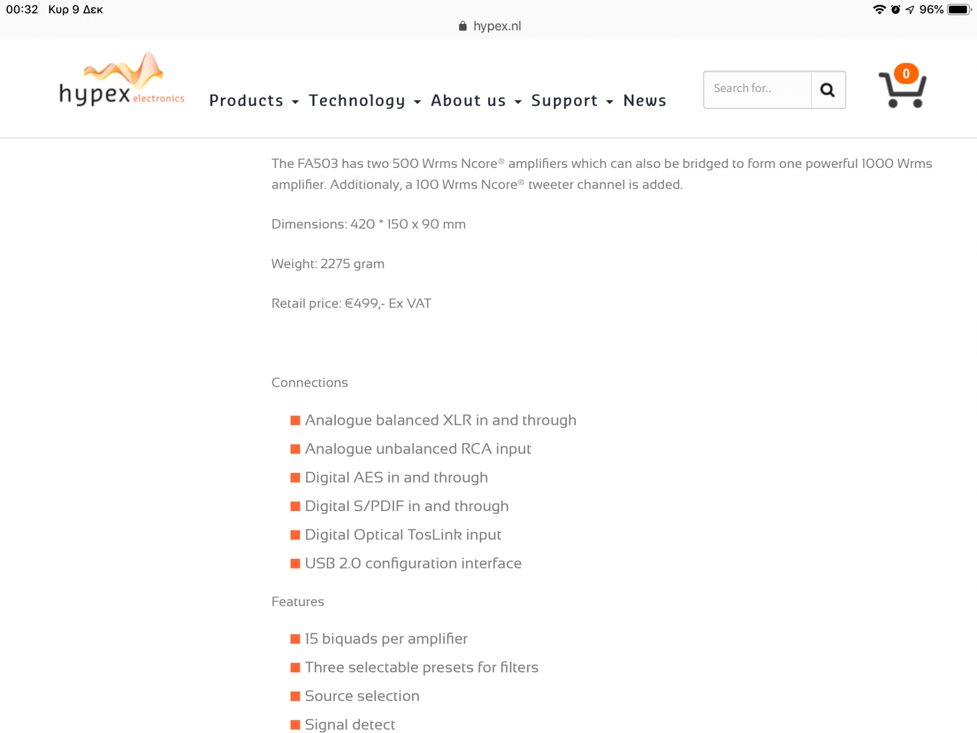

Τι θέλω να κάνω.. εμ, δεν έχεις άδικο, σας έμπλεξα. Λοιπόν, το nanodigi είναι εξαιρετικό, αλλά δεν έχει Dirac. Τώρα το Dirac digital in-out πάει αρκετά και λέω πως μπορώ να εκμεταλλευτώ αυτό που έχω ήδη, δηλαδή το 2x4hd που με 199$ γίνεται Dirac.
Αυτό έχει αναλογικές rca in-out, οπτική in και usb in-out. Όποτε θέλοντας να αποφύγω ότι μπορώ στην επεξεργασία, προσπαθώ να δω κάποιον τρόπο να μπορώ με το υπάρχον 2x4hd να τροφοδότησω τους Hypex Fusion ψηφιακά. Για τα ηχεία που ετοιμάζω.
Ο 503 εδώ
https://www.hypexshop.com/DetailServlet?detailID=9006
Αλλιως με βλέπω εδώ https://www.minidsp.com/products/dirac-series/product-line-summary το 88D.

Ta fusion νομίζω με το dsp που έχουν σου δίνουν την δυνατότητα όχι μόνο να cross-άρεις και να φέρεις χρονικά τις μονάδες αλλά και να φτιάξεις δικές σου καμπύλες (αφού μετρήσεις και τον χώρο σου). Επίσης από τα λίγα που διάβασα στο diy forum έχουν και link out για να στείλεις μετά σε -->minidsp-->sub. Οπότε δεν ξέρω αν το "τάισμα τους ψηφιακά" θα έχει κάποιο όφελος;

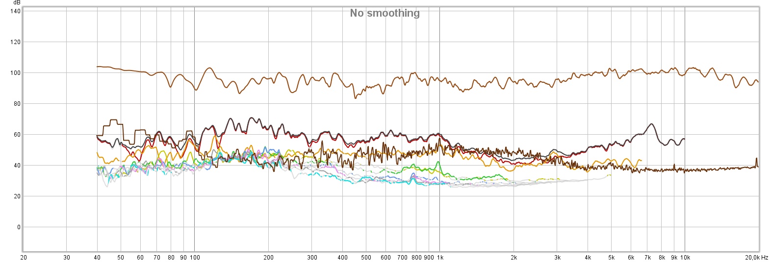

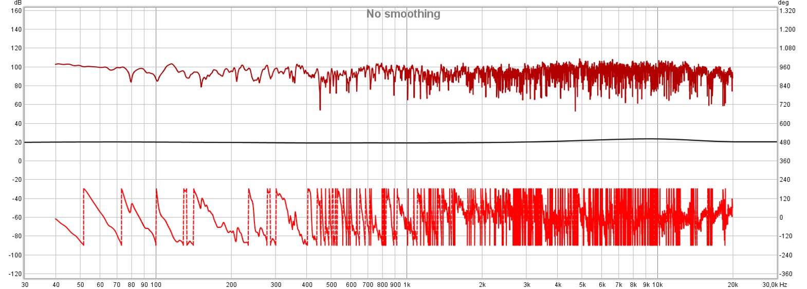

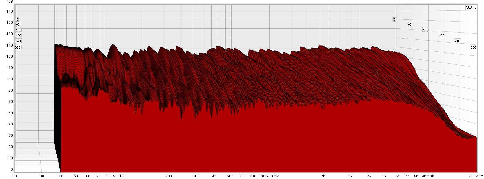

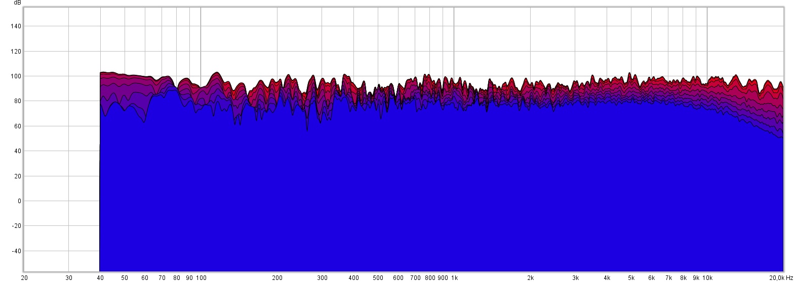

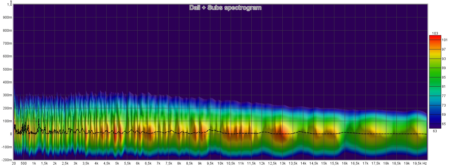

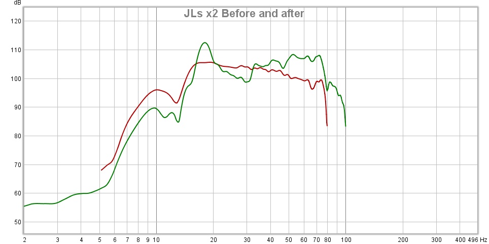

Οπως σας υποσχεθηκα, ιδου τα πρωτα αποτελεσματα με rew. Σε καθε σταδιο κραταω φωτογραφιες να βλεπω τις διαφορες. Μετρησεις με τις επιφανειες με aritherm ακομα δεν εχω κανει. Περιμενω τις γιορτες να ασχοληθω με την ησυχια μου στις οποιες βελτιωσεις, αφου μετα το bi-amp και καποιες αλλαγες θεσεων, τοποθετηση μοκετας κτλ 1-2 ωρες μαξ να ασχοληθηκα.
