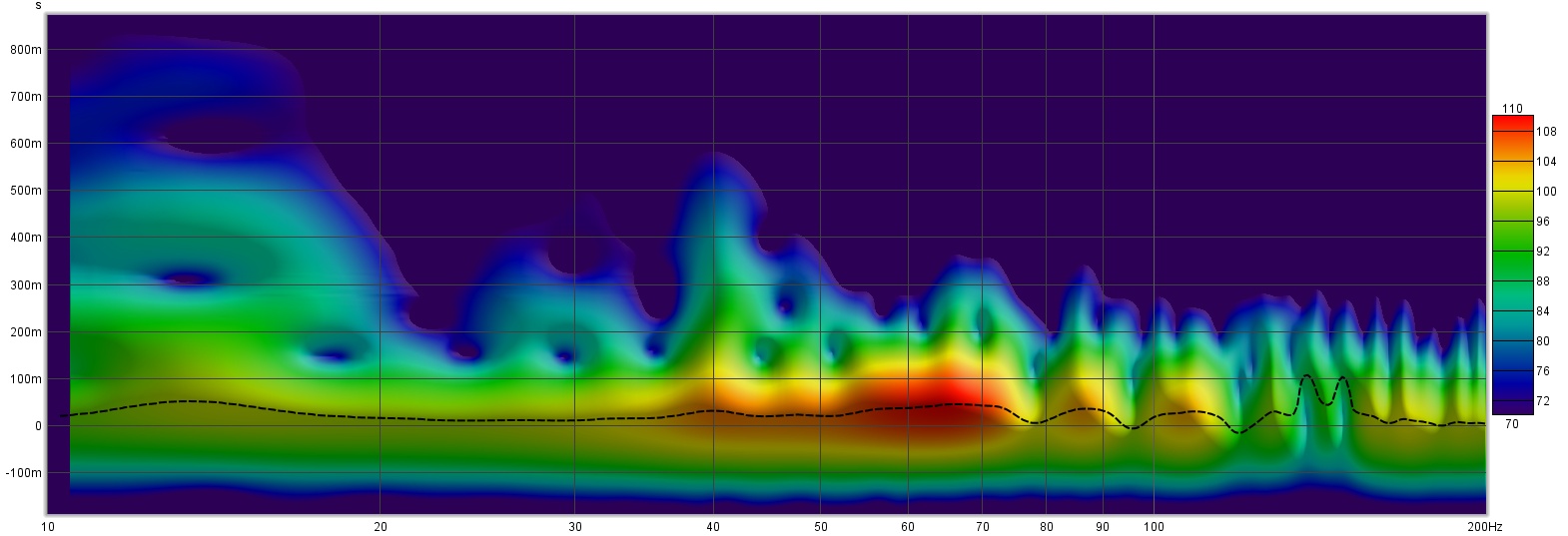

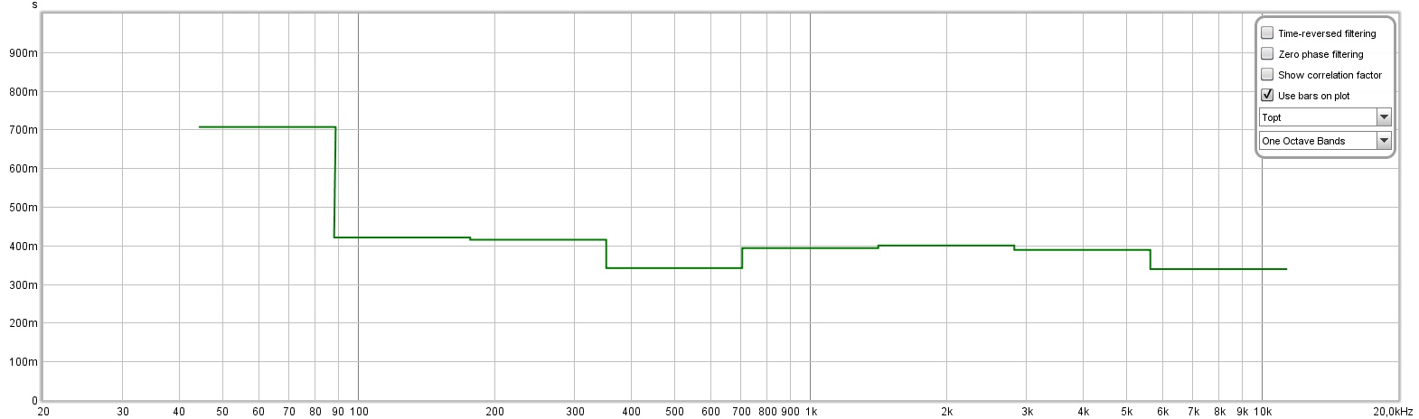

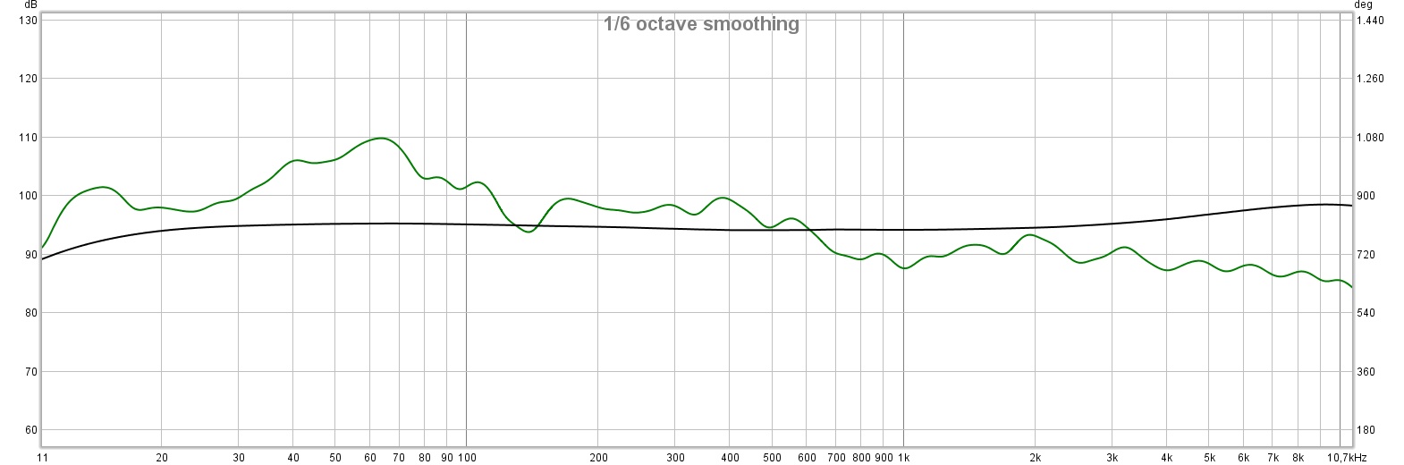

Οπως ζητηθηκε οριστε οι μετρησεις οπως μου ειπατε. :)
Βάζε διαγράμματα με smoothing 1/6 και κλίμακα ανα 10db.
To spectrogram μέχρι 200Hz, απο κει και πάνω RT60 (Topt)

Η αποκριση παιρνει διωρθωσεις. Ειναι μια συνεχη διαδικασια βελτιωσης. Προς το παρων το εχω παγωσει βλεποντας τα γυρω γυρω. Ο κυριος λογος για το +++ μεταξυ 45-75 ειναι το καπελωμα απο τα ηχεια στα sub. Cross στους 80 κυκλους αλλα το sub εχει αλλη καμπυλη ποιο κοφτη απο τα main ηχεια. Ισως τα κοψω με το minidsp αλλα προβληματιζομαι μην χαλασω τη φαση τους στο woofer, δεν ειναι linear phase τα φιλτρα του και δεν ξερω πως να κανω import κατι τετοιο. Δεν το καταλαβαινω το rephase, οποτε κανω save απο εκει το minidsp τα παιζει και βγαζει απλα θορυβο :errwhat: :smg:

ΥΓ. Οι χρόνοι αντήχησης που μέτρησες, είναι πολύ καλοί! Ας το δούμε και μέχρι τους 20κ.
Κι η απόκριση συχνότητας είναι στα γούστα μου!

Σπεκτρογκραμ-αποκριση, δείχνουν ότι είσαι ταβανοπληκτος....
[DOUBLEPOST=1544941325][/DOUBLEPOST]Γράψε και τις 3 διαστάσεις του χώρου σου ή μια κάτοψη με τις θέσεις.

Ναι, πέρασε από το μυαλό μου αυτό. Έχεις δίκιο. Δεν ξέρω για διαστάσεις ακριβώς, αλλά ειναι μια τεράστια γυμνή επιφάνεια. Ε, όλο και κάπως θα αλλιωνει το αποτέλεσμα. Σκέφτομαι στο κέντρο του ταβανιού την άνοιξη να μπει μια κατασκευή με γυψοσανίδες/κρυφός φωτισμός/κανάλια του θεού :cool: και απορροφητικό πετροβαμβακα φουλ! Ενώ έχω καταλήξει σε σχήμα όγκο κτλ, ακόμα δεν έχω καταλήξει αν θα βάλω κανονική η τρύπια γυψοσανιδα. Δεν ξέρω η τρύπια πως θα δείχνει σε σαλόνι, αν και παίζει κάτι να γίνεται.
Χοντρικά είναι χώρος 4 μέτρα εκεί που είναι κρεμασμένη η τηλεόραση και τοποθετημένα τα ηχεία μέχρι τον άλλο τοίχο, 2,70 το ταβάνι και 7,5 μέτρα μέχρι την κουζίνα που είναι σαν Γ και μπαινει μέσα. Σαν χώρισμα κουζίνα και σαλόνι είναι ένα ενυδρείο. Αυτό μπορώ να δώσω τωρα, σύντομα θα επανέλθω με αλλες μετρήσεις και κάποιο σχέδιο η φωτογραφίες.

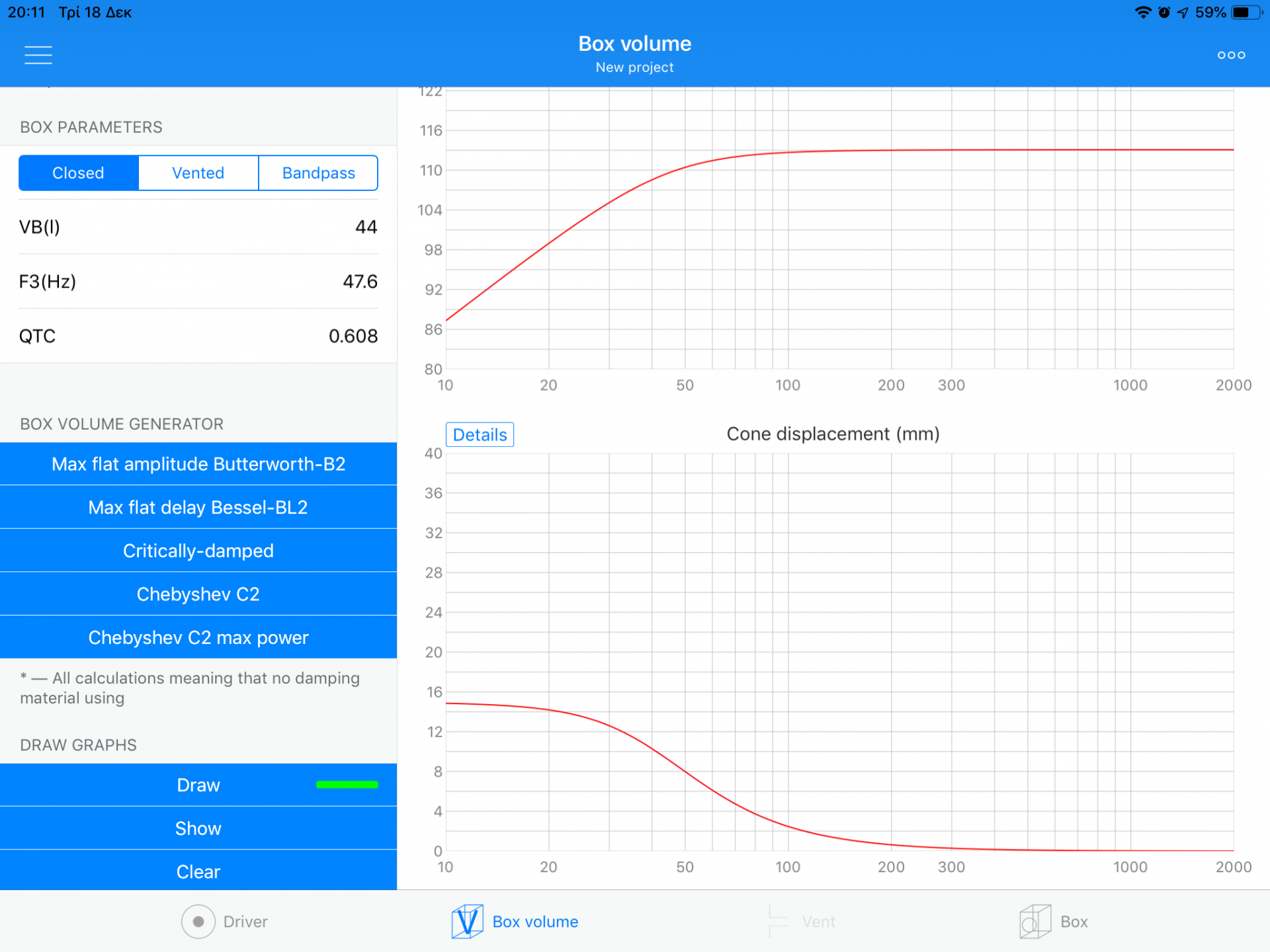

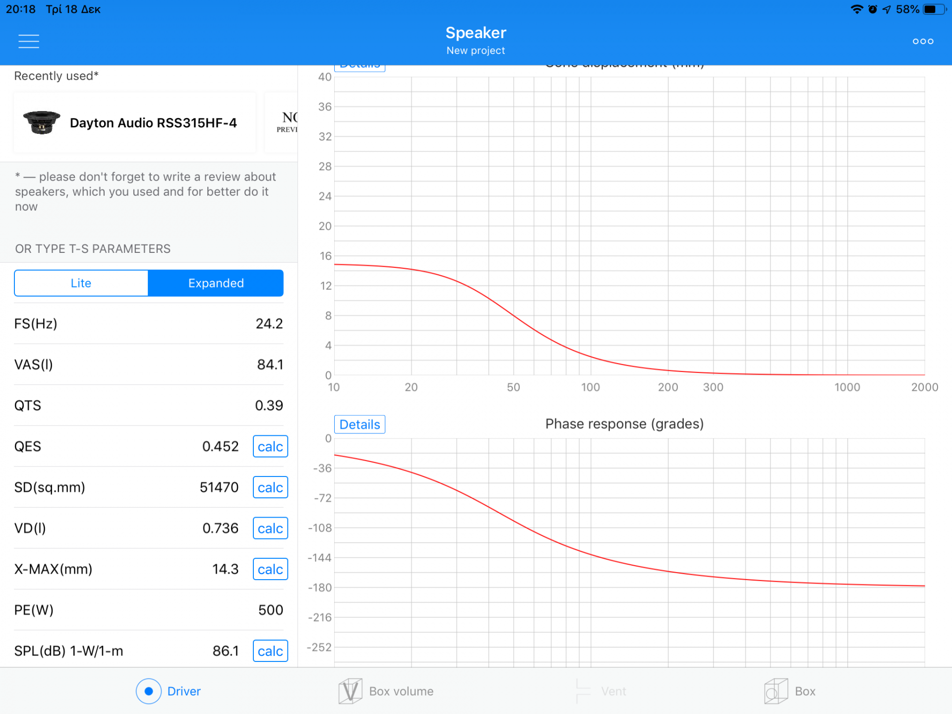

Τελικά αποφασιστικε. Μέχρι τις γιορτές του Πάσχα θα έχουν μπει 2 ακόμα subs. Συγκεκριμένα θα μπουν αντιδιαμετρικά με τα υπάρχον, δεξιά και αριστερά του καναπέ.
Θα μπουν αυτά https://www.soundimports.eu/en/rss315hf-4.html 2x Dayton Rss315HF-4 12” reference. Θα μπορούσαν να μπουν και τα HO (hi output) που είναι αρκετά ποιο ευαίσθητα αλλά, αφού το άρχισα θα πάω για την καλύτερη δυνατή ποιότητα.
Ενισχυτής κατά εκείνη την περίοδο θα είναι ο Rotel 993 που τώρα παίζει τα woofer στα main μου. 3x340w στα 4Ω, Στα 2x θα κολλησει? :p Το minidsp θα τα χειρίζεται όλα. Η καμπίνα θα είναι περίπου στα 44 λιτρα και το qtc στο 0,6. Ίσως το ανεβάσω λίγο, ακούω γνώμες.
Η μελέτη
