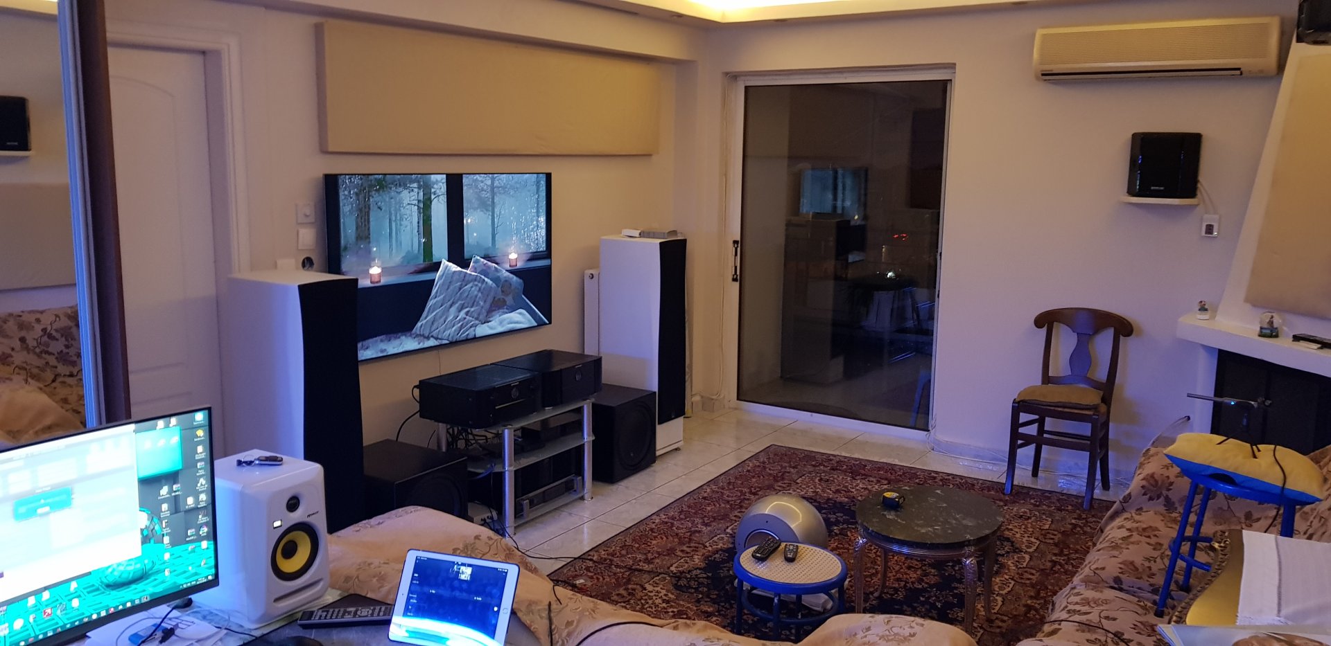

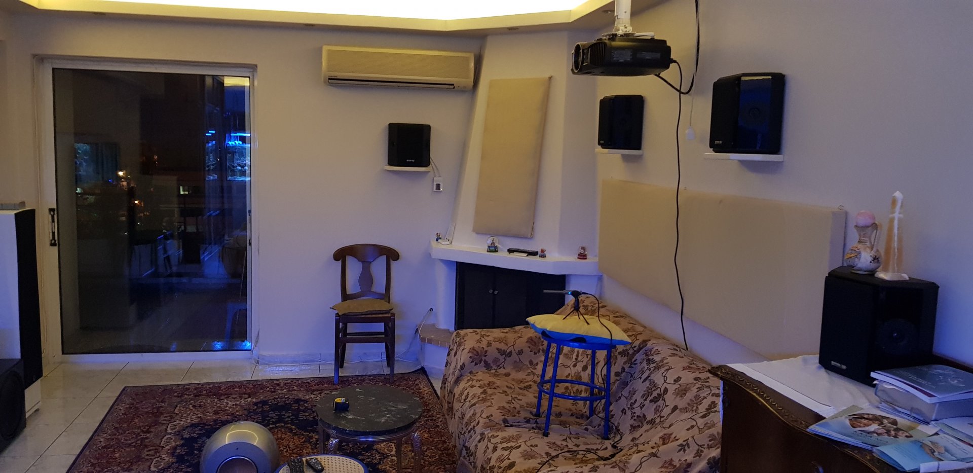

Όπως ζητήθηκε ορίστε ο χώρος μου ποιο ολοκληρωμενα. Σημερα εκανα και τις δοκιμες και με το sub τις b&w. Κατι πηρε όλο το συστημα να ειμαι ειληκρηνεις, αλλά το μεγαλυτερο κέρδος το πήρα απο το τερματισμα του level στον yamaha. Και με τα τρία sub στο REW έπιασα στα 16hz κάπου στα 120-122db. Δεν παλευεται, αίσθημα δυσφορίας. Ίσως είμαι μόνο εγώ δεν ξέρω :focus:
Τα καδρα ειναι με aritherm 5αρι, ιδού ο χώρος, κάθε συμβουλή καλοδεχούμενη :)

Κουρτινούλα;
Εχεις αρκετές γυάλινες επιφάνειες.
Κουρτινουλα δεν παίζει προς το παρόν. Στο μέλλον ναι θα μπει.

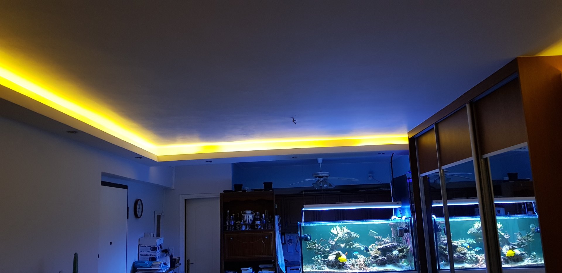

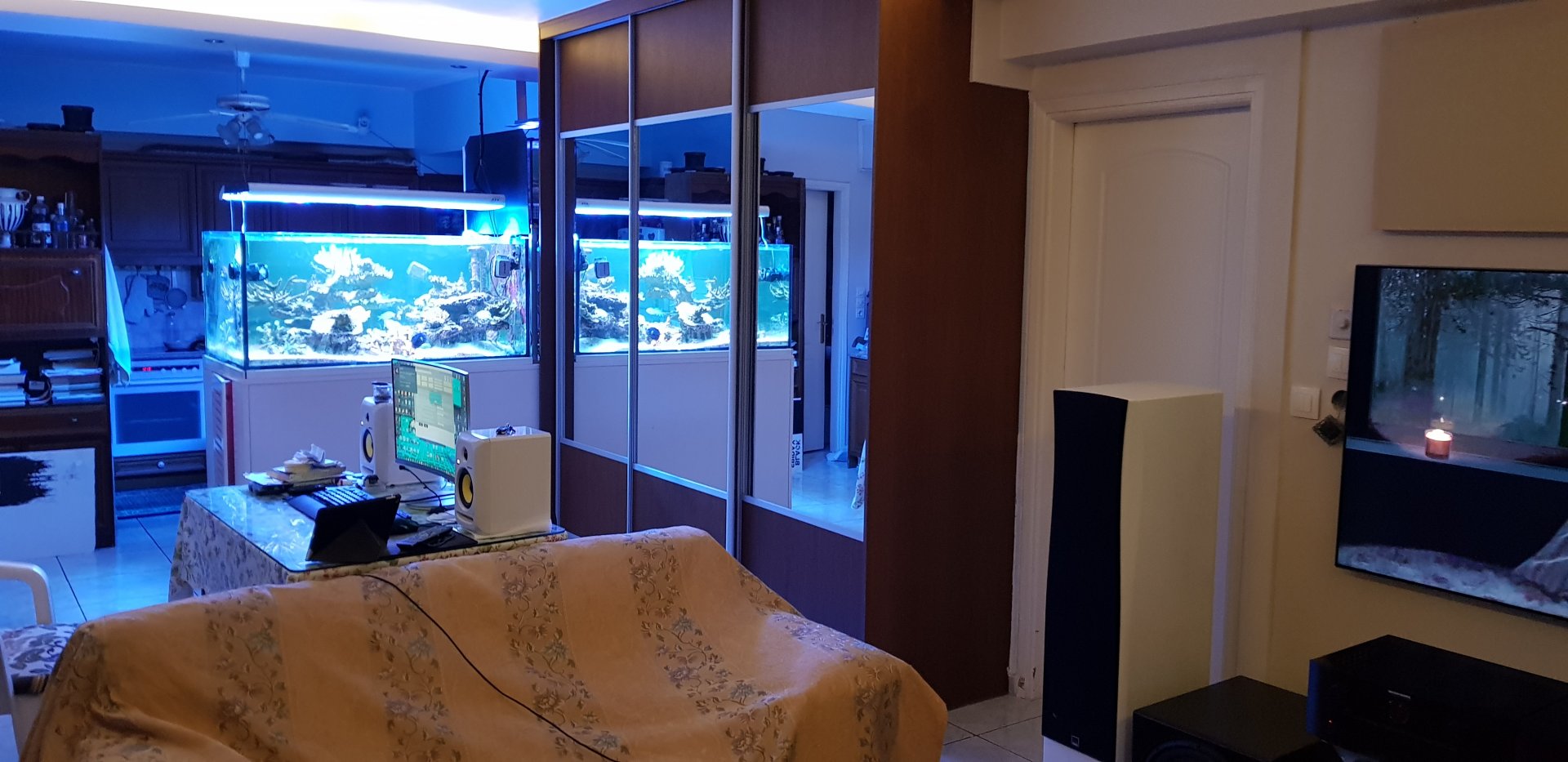

τα ψαρια ζουν?
:D
:geek::lol: Καλά πάνε, έχουν και σωστα μουσικά ακούσματα

Από τα τα πάνελ μόνο αυτό που έχεις πίσω από τη θέση ακρόασης έχει νόημα.Μπορείς βέβαια να εκτυπώσεις ότι σου αρέσει για να μην δείχνει κάπως έτσι μονόχρωμο....
Στο τζάκι είναι πολύ φάουλ κόβεις το πρισματικο σχήμα που προσφέρει διάχυση ειδικά στα σαραουντ!
Ούτε και αυτό πίσω από τα ηχεία έχει νόημα..
Στην στην γυάλινη πόρτα μπορείς και κουρτίνες ρολά τύπου μπαμπού να τοποθετήσεις...

Πολύ γουστάρω ενυδρείο, πρέπει να δεις και τα δικά μου!
Γιαααααα μπλόγα το έγκλημα τώρα: ασύρματα ηχεία τοίχου; Για πες!

Εχει και θαλασσινο ο ατιμος :thumbsup:
Ώπα, γνωστης :)
Ώπα! Και άλλος γνώστης. :wink: Τι εγινε βρε παιδιά; ( στείλτε να τα δω!)

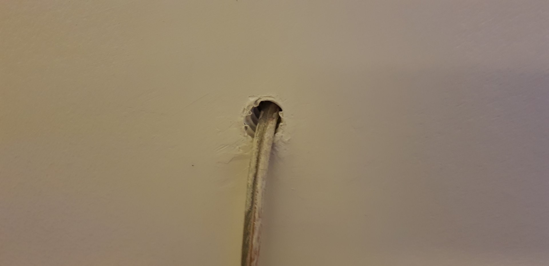

Οχι οχι. . Τι ασύρματα με λες. Εχει σκαφτεί ο τοίχος και έχουν περαστεί καλώδια μέσω τις ψευδοροφης. Μου είχε βγει η ψυχή στο σκάψιμο και στη σκόνη να τα τελειώσω!:download:
Οκ, στο τζακι το καταλαβαίνω αυτό που λες, αλλά αυτό πίσω από το καναπέ που κόβει πόσες αντανακλάσεις γιατί δεν έχει νόημα?
Τα κάδρα είναι μονόχρωμα γιατί ακόμα δεν έχουν τελειώσει. Έχω βρει που τυπώνουν σεντόνι με το μέτρο, και πρέπει να γεμίσω 10 τετραγωνικά να κάνω δουλειά. Όποτε no stress, όποτε γίνει. Ίσως προσθέσω και κανα άλλο, τρόπο και ωραίο σημείο ψάχνω.

Ναι έχεις δίκιο, τα μπέρδεψα.
Ερωτήσεις που σκέφτομαι για το δικό μου σύστημα και πήρα ιδέες από αλλά θέματα αυτές τις ημέρες. Έχει νόημα να βάλω βαρύ πετροβαμβακα πάχους 10εκ πίσω από όλα τα ηχεία κατά μήκος με ύψος 50εκ? Ανάμεσα στη σειρά των ηχείων/μηχανημάτων και στον τοίχο. Αυτό είμαι κάτι που μπορώ να κάνω και αν γίνει δεν θα δείχνει άσχημα. :)
Αντίστοιχα μπορώ να βάλω πίσω από το καναπέ με το τοίχο βαρύ πετροβαμβακα η copropen 5-6 εκατοστά. Να ακουμπάει ο καναπές στο υλικό και το υλικό στον τοίχο. Θεωρώ ότι και ψηλά θα κερδίσω στον έλεγχο των χαμηλών και είναι κάτι που μπορώ να κάνω atm. Έχει βάση?
