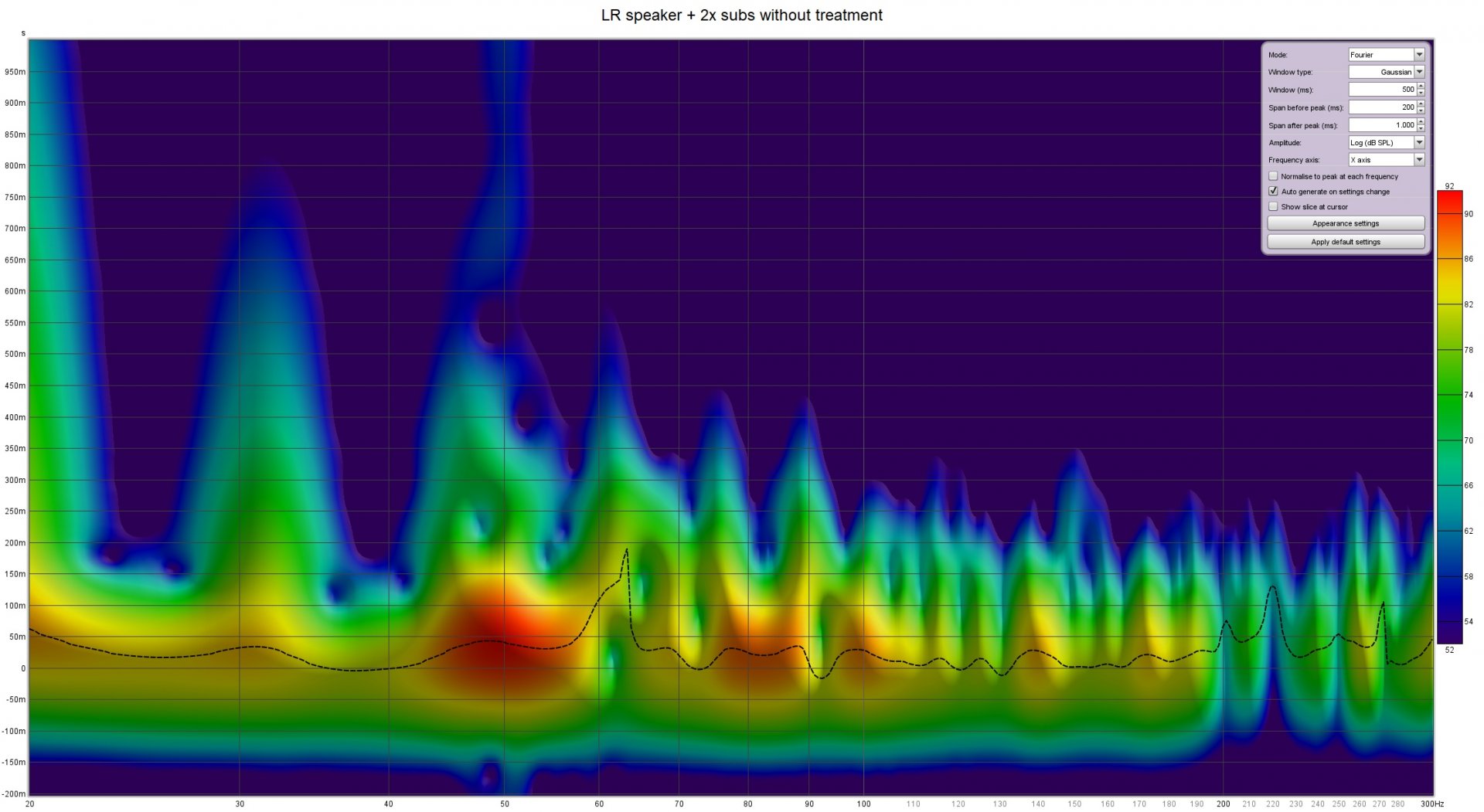

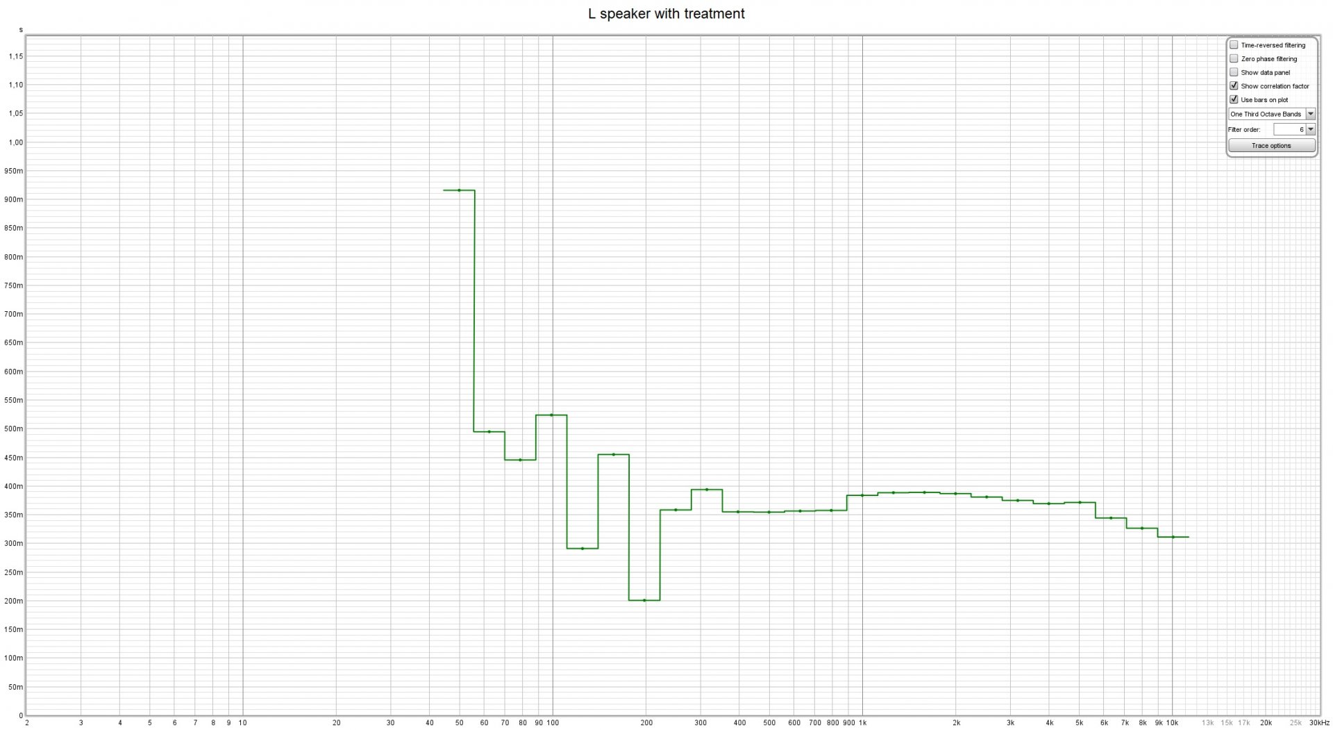

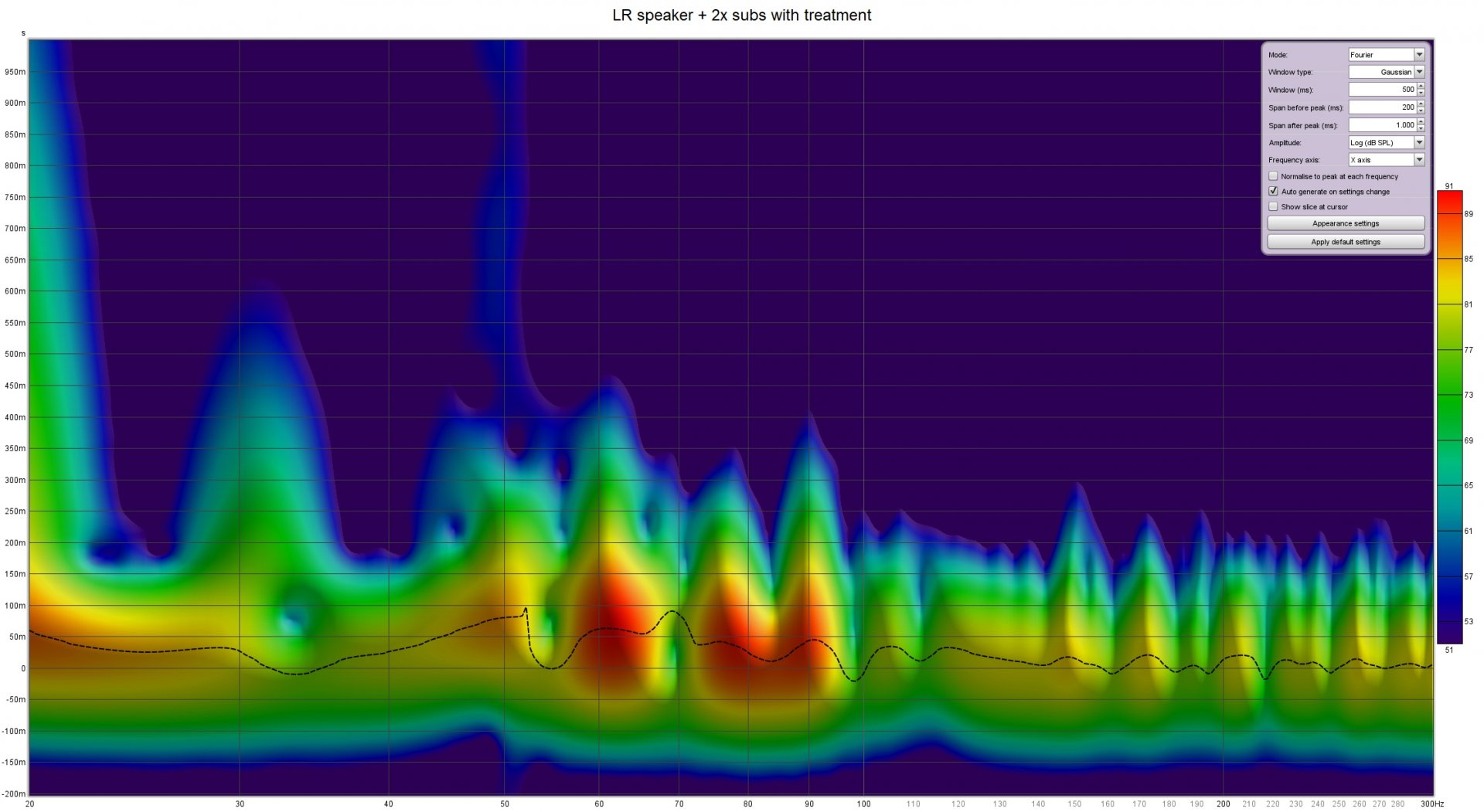

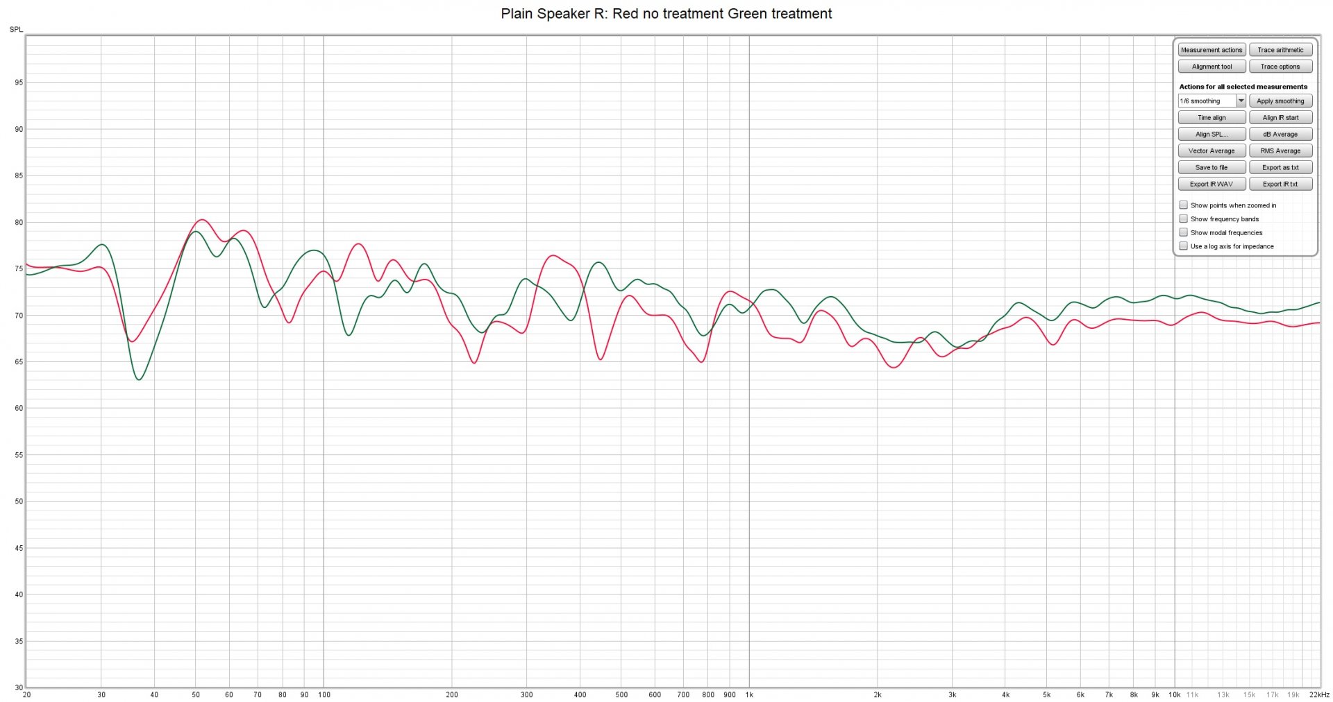

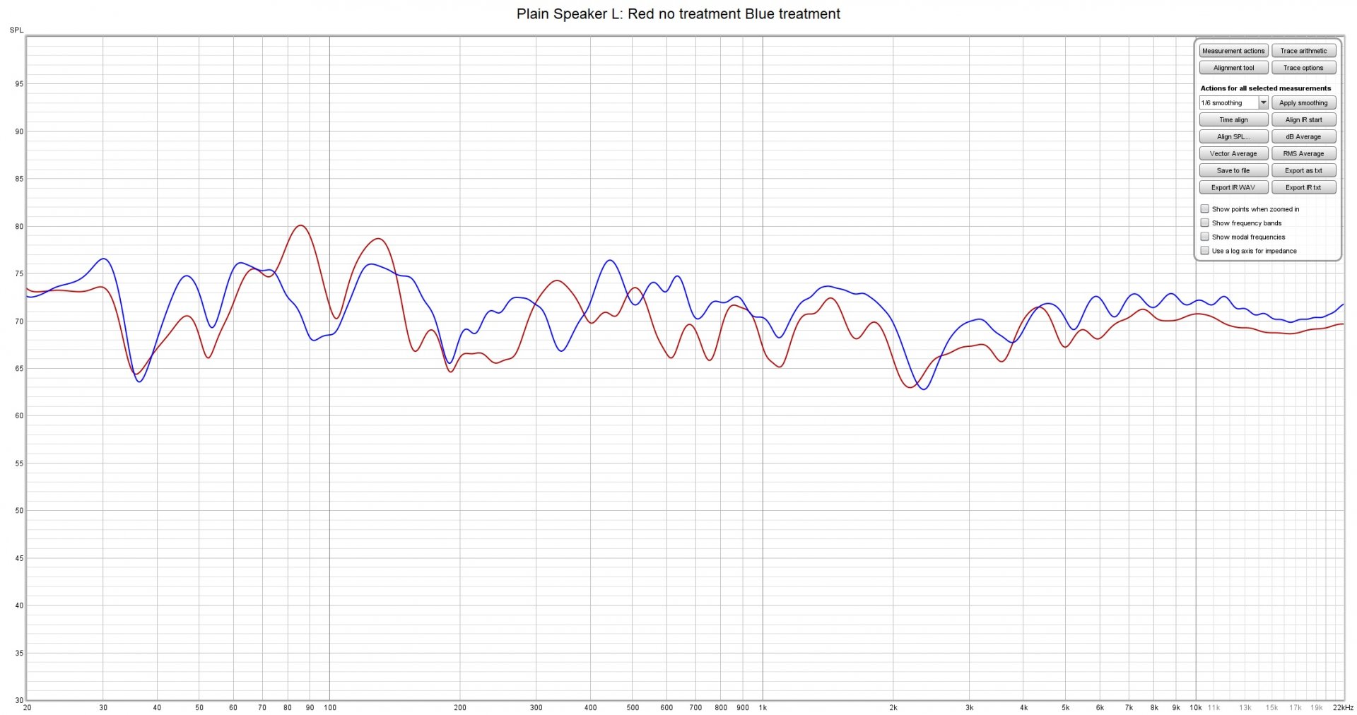

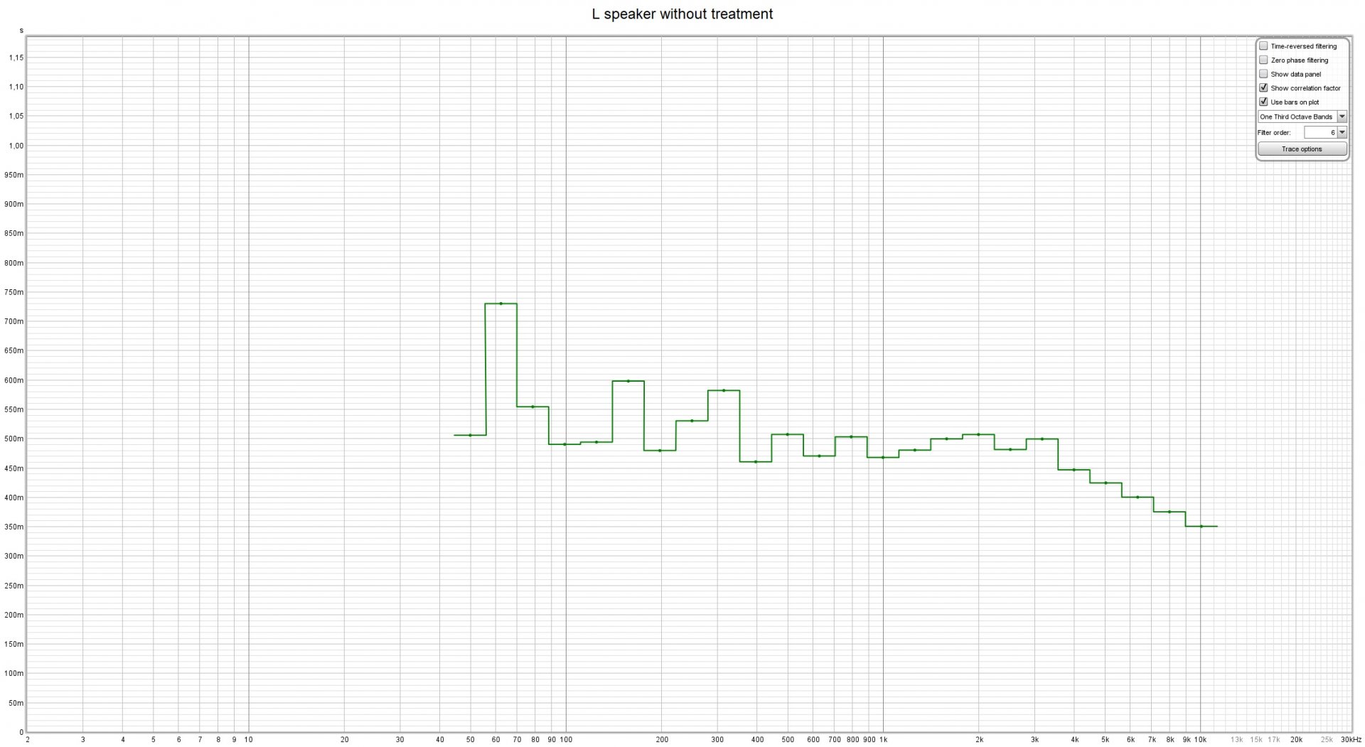

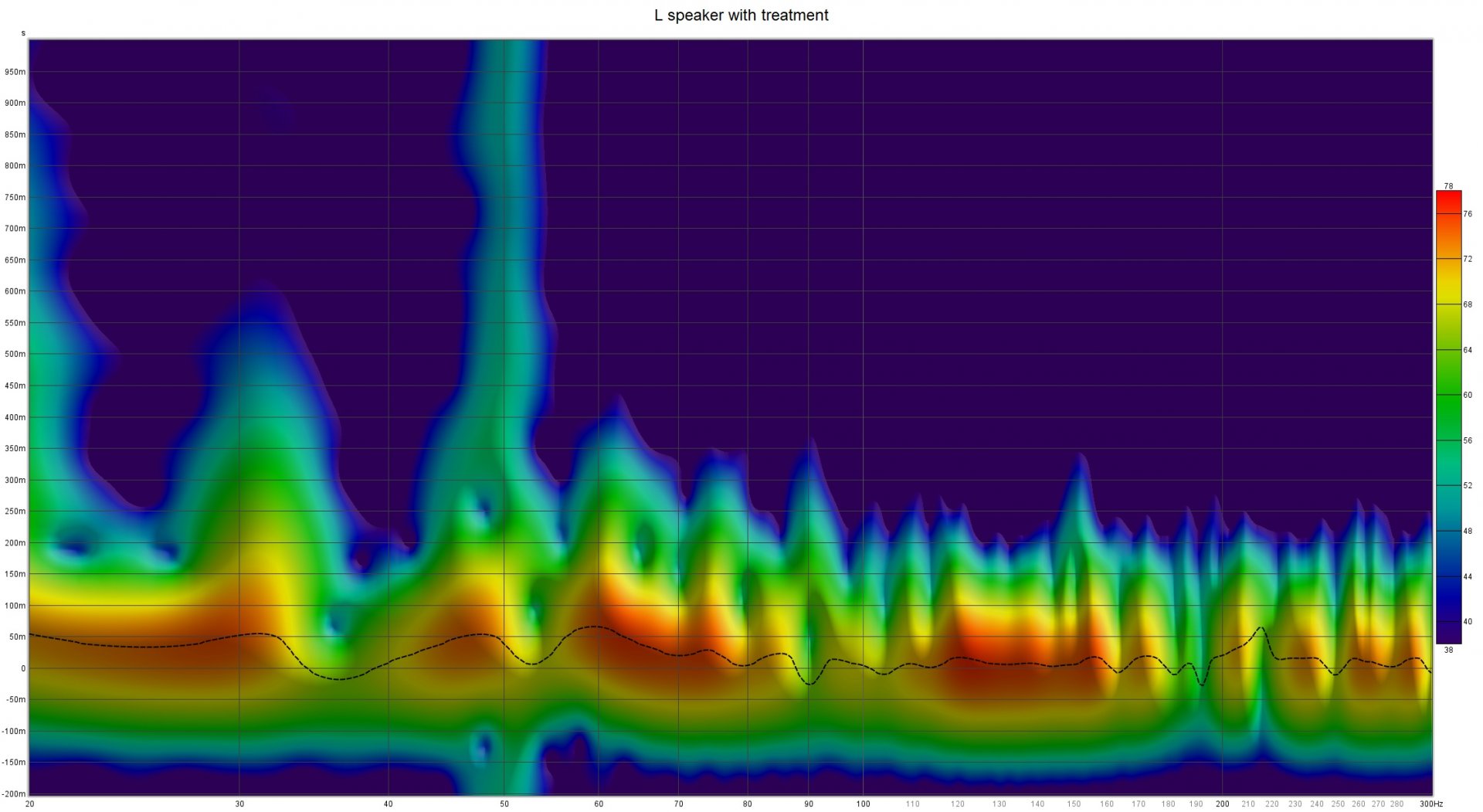

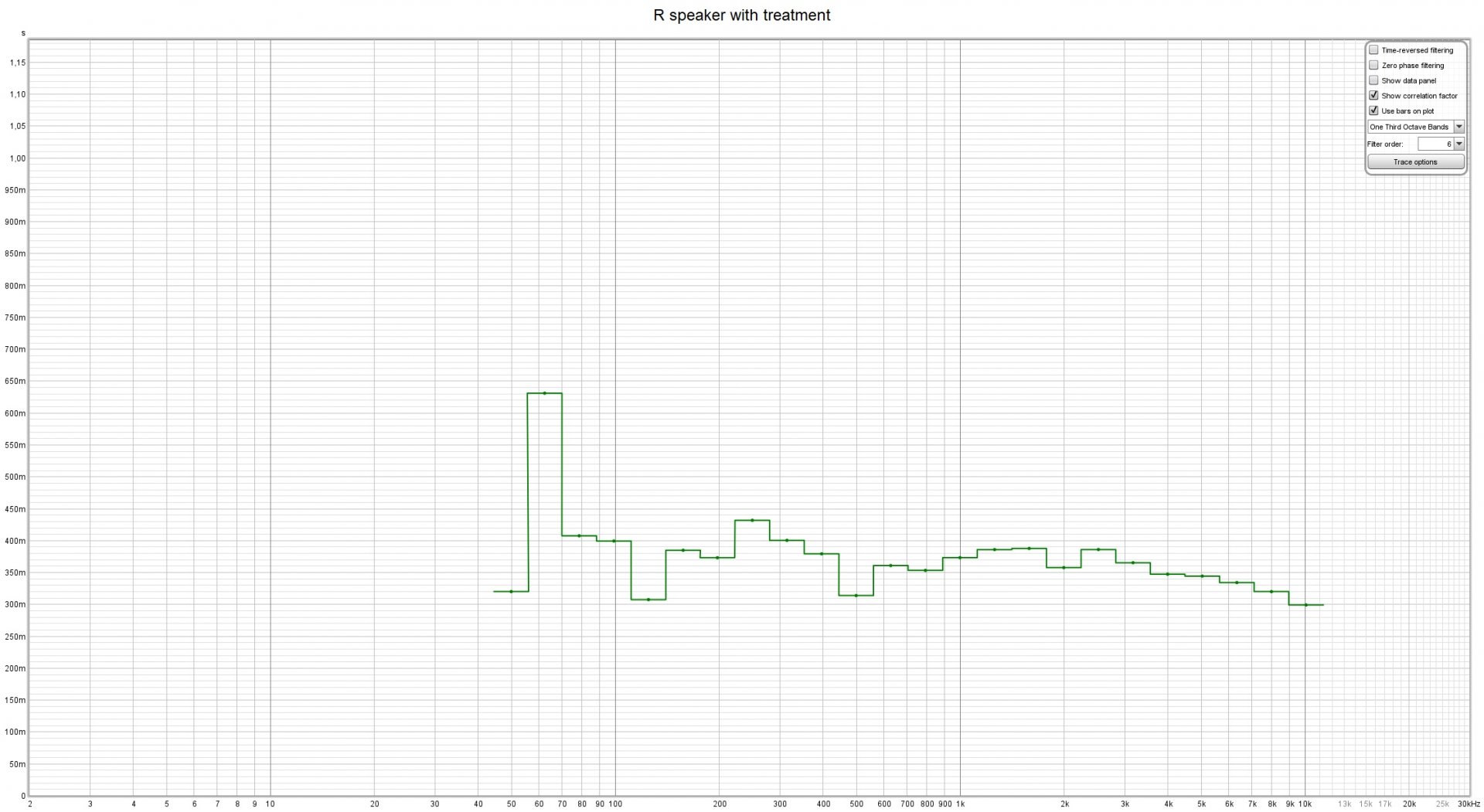

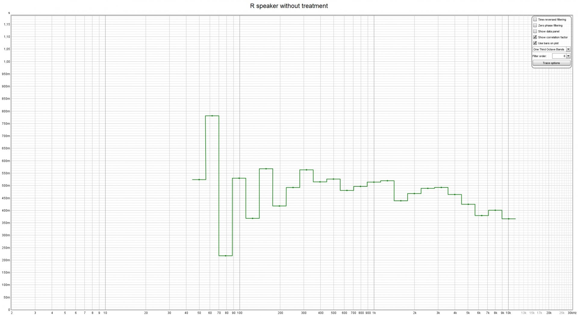

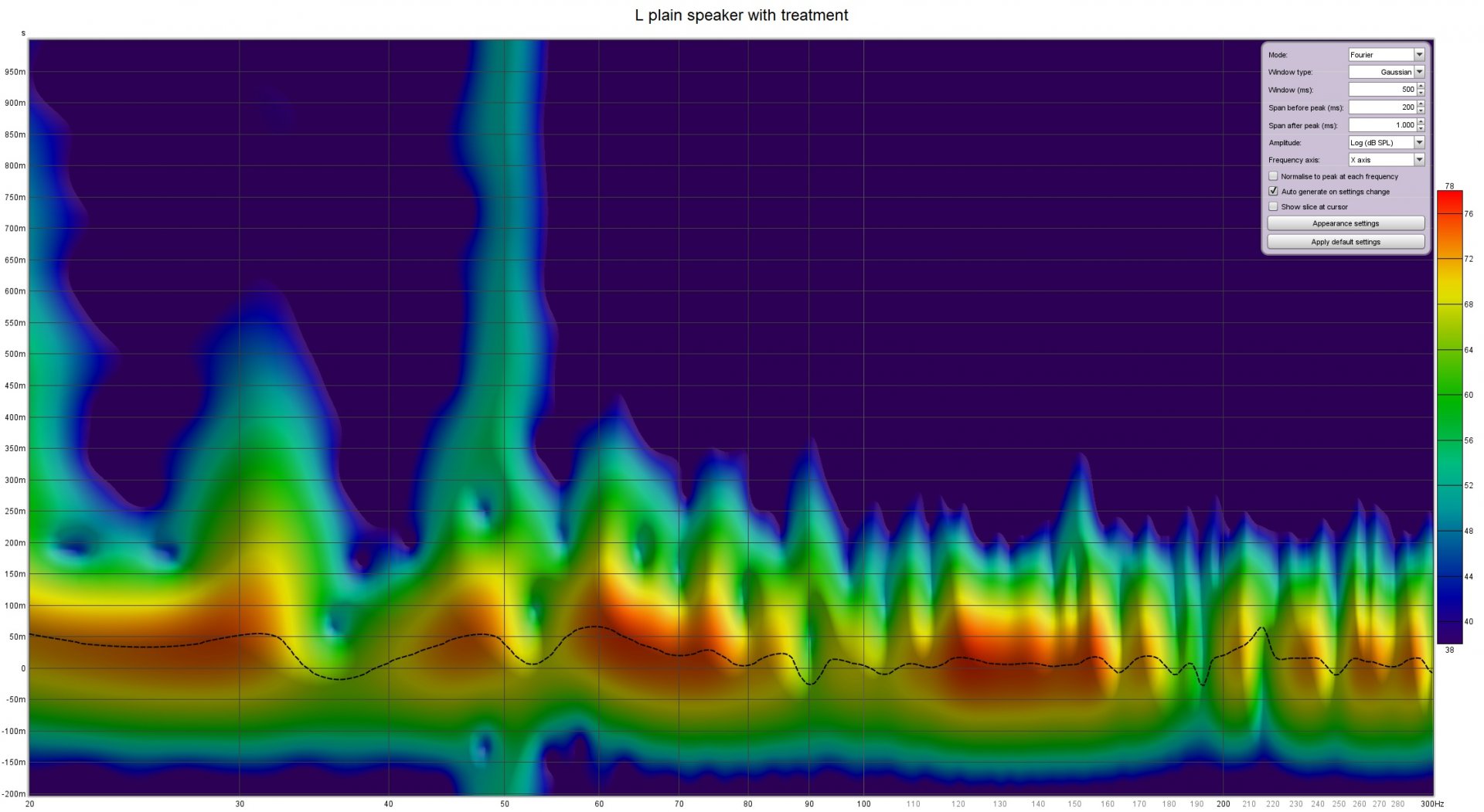

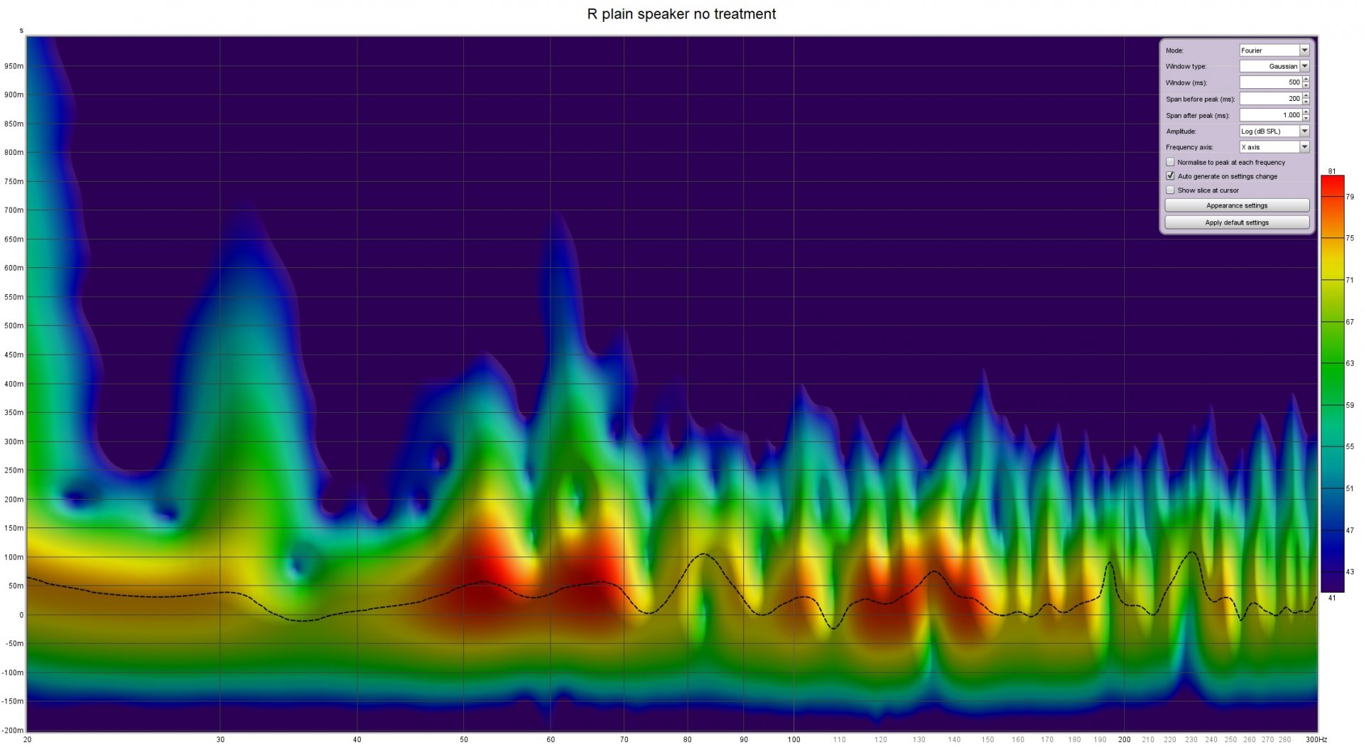

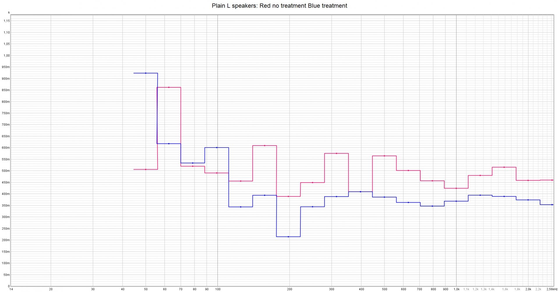

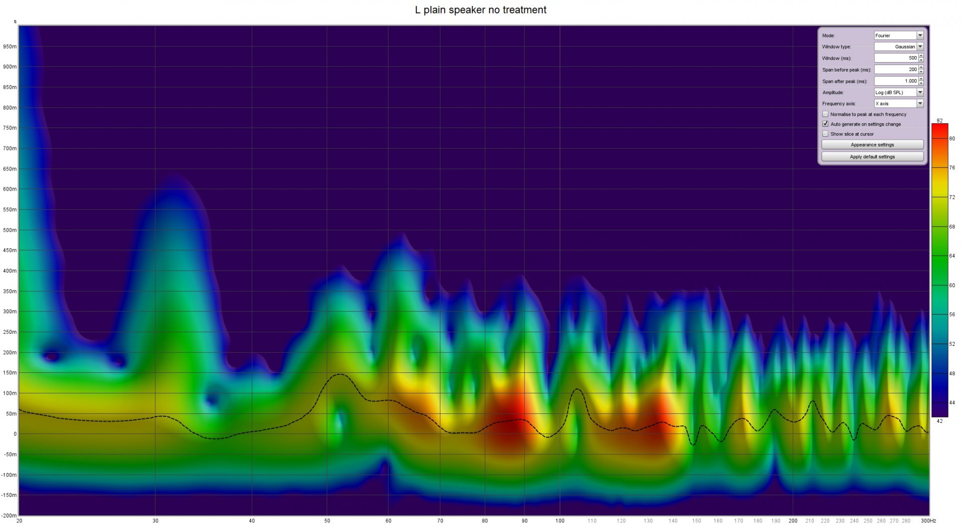

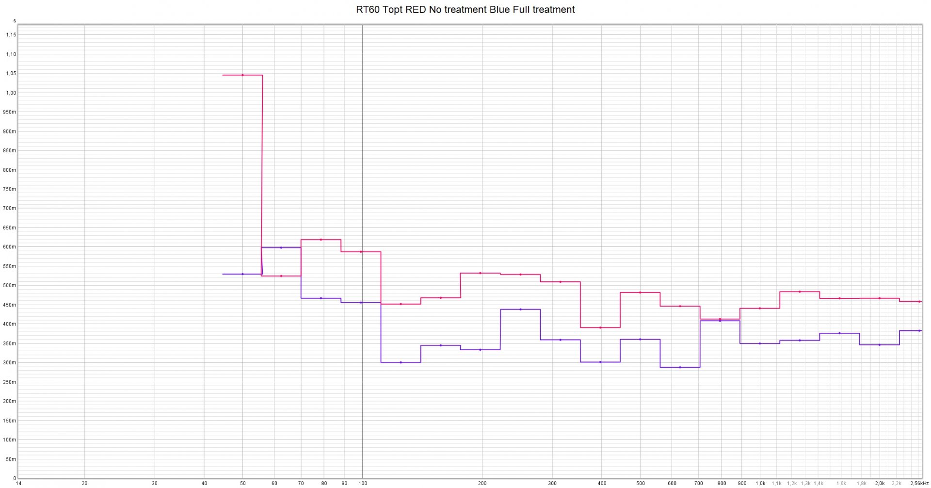

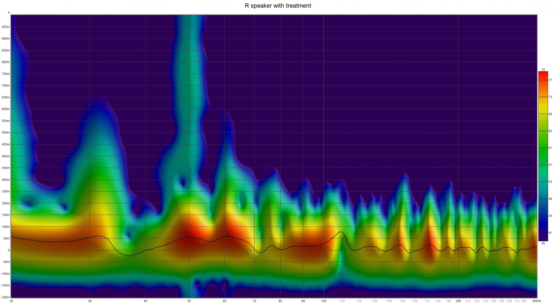

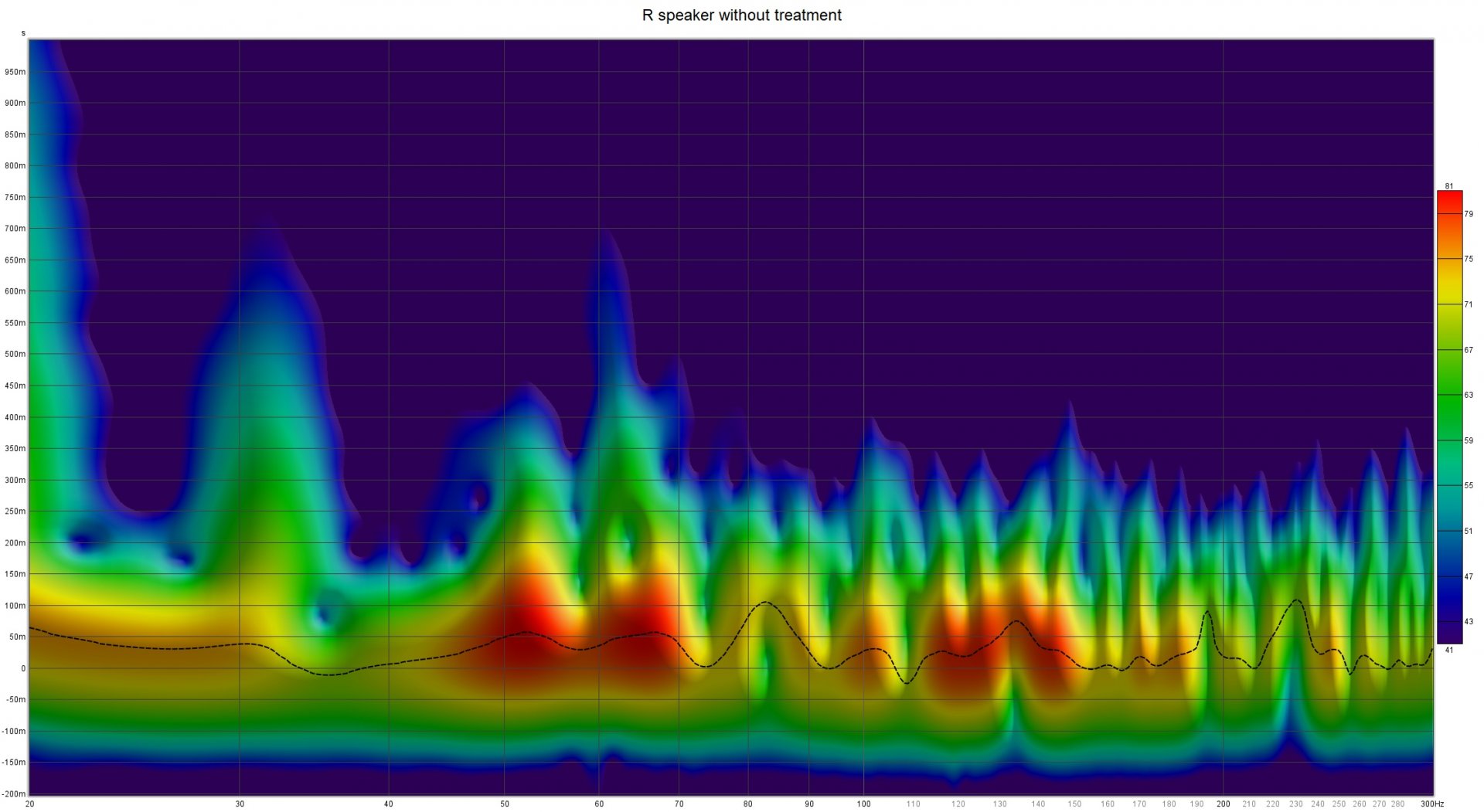

Δυστυχώς λόγω προβλήματος στον σκληρό που είχαν αποθηκευτεί κάποιες μετρήσεις πριν την τοποθέτηση των πάνελ και Basstraps δεν είχα προλάβει να αποθηκεύσω screenshoots από SPL μετρήσεις. Αυτός είναι και ένας από τους λόγους καθυστέρησης κάποιας μέτρησης. Είχαν σωθεί μόνο RT60 & Spectrograms. Ο άλλος λόγος ήταν να τοποθετηθεί και μετρηθεί με την τότε (προ 1 μήνα) θέση sub και ρυθμίσεις delay.
Οπότε λοιπόν αν και θεωρώ μη ολοκληρωμένο το "πείραμα" παραθέτω τις μετρήσεις που πρόλαβα να πάρω screenshoot.
RL speaker x2 Subs RT60 (Topt) και Spectrogram
Θα έχει και συνέχεια με κάποια diffusers τα οποία αφού βρεθεί η σωστή θέση για τα sub θα τοποθετηθούν ελπίζοντας να μην έχουμε ξανά ατύχημα.
3.949
6.249
Το rt60 φαίνεται πολύ καλό και είναι ήδη αρκετά χαμηλά για δικαναλο. Ίσως αν μπορείς να καλύψεις κάποια bass trap με scatter plates. Πάντως και έτσι να μείνει είσαι πολύ καλά. Το μόνο σίγουρο είναι ότι θες dirac. Θα πάθεις πλάκα με την αλλαγή που θα δείς. Δοκίμασε αν θες την free trial από το site αν και εγώ μάλλον θα πήγαινα σε ολοκληρωμένη λύση με minidsp shd.

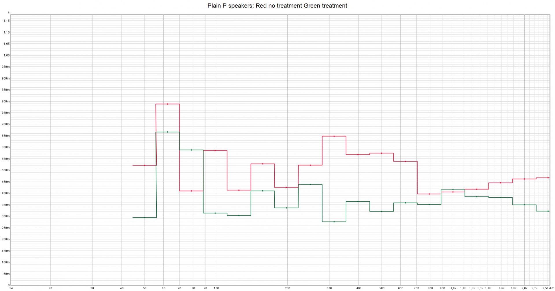

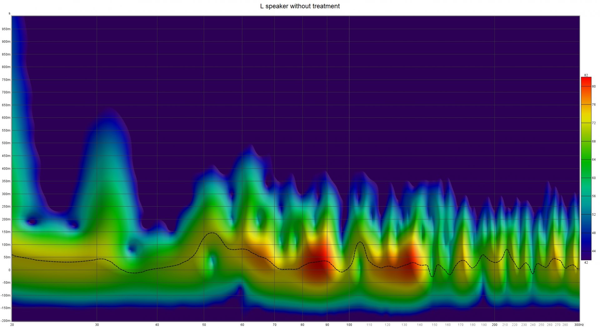

Αυτό που θα μπορούσα να κάνω είναι κάποια σύγκριση στα ηχεία χωρίς την βοήθεια sub, που έχω μετρήσεις πριν από ένα χρόνο και πρόσφατες ,με ότι αυτό συνεπάγεται με το μεγάλο χρονικό διάστημα που μεσολαβεί...
SPL, RT60 και Spectrogram.
Το Dirac (τη δουλειά του miniDSP την κάνει ο Devialet μια χαρά) έχει ήδη αγοραστεί απλά περιμένω να καταλήξω με την Οδύσσεια για την τοποθέτηση των sub 😅. Υπομονή έχω...εσείς δεν ξέρω:lolsign:.

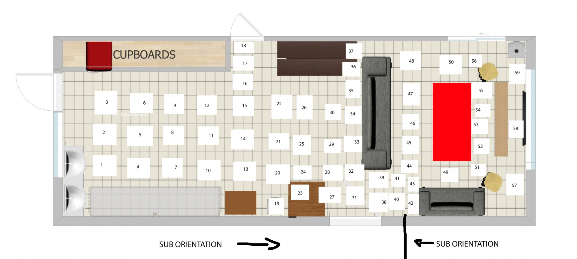

Οι θέσεις εγκατάστασης στα sub μπορούν να βρεθούν με τα εξής βήματα :
Βήμα ΄΄μηδενικόν΄΄ : Εφόσον είναι οριστικές οι θέσεις των main,εκτελούμε κρουστικά sweep (L , R , [L+R]) με σήμα full range (20-20000 Hz) κατά τα γνωστά.Ορίζουμε στην ενότητα Analysis του REW κάποια τιμή FDW ,λ.χ. 15 την οποία θα έχουμε ευχέρεια να μειώναμε προαιρετικώς σε μικρότερες τιμές από το εικονίδιο IR Windows κατά την εξέταση των παραστάσεων...
Βήμα πρώτον : Ορίζουμε στο συγκεκριμένο χώρο όλες τις υποψήφιες θέσεις για εγκατάσταση sub,δηλαδή εκείνες που δεν θα κρίνονταν απορριπτέες για διάφορους λόγους,χωροταξικούς ή ανώτερης βίας.Ας υποθέσουμε ότι ορίστηκαν οκτώ πιθανές θέσεις τέσσαρες για καθένα Arendal...
Βήμα δεύτερον :
Στην περίπτωση κατά την οποία καθένα εκ των sub θα δέχεται σήμα και από τα δύο επιμέρους κανάλια,τότε με το αντίστοιχο sub σε καθεμία από τις υποψήφιες θέσεις εκτελούμε πάλι κρουστικό sweep (σταθεροποιημένο μικρόφωνο) τροφοδοτώντας τη γεννήτρια με σήμα [L+R] 20-1000 Hz (δηλαδή ισοδύναμο full range ως προς την απόκριση του sub) κρατώντας το βαθυπερατό του απενεργοποιημένο,το διακόπτη φάσης στο 0 deg και το δικό του volume σε θέση τέτοια ώστε η εκπεμπόμενη από το sub στάθμη κατά την εκτέλεση του sweep να βρίσκεται κατά μέσον όρο σε επίπεδο συναφές προς μια ενδεδειγμένη κλίση για καμπύλη-στόχο που πρέπει να κατηφορίζει κατά τις γνωστές τιμές παραμέτρων καθώς θα πηγαίνει σε οκτάβες ανώτερες από τη ζώνη ευθύνης του sub...
Στην περίπτωση όπου καθένα εκ των sub θα ήταν αφιερωμένο σε ένα μονάχα κανάλι,τότε το sweep εκτελείται όπως και στην προηγούμενη,αλλά με σήμα αποκλειστικά για το δεξί ή αριστερό κανάλι αντίστοιχα.
Βήμα τρίτον : Αξιολογούμε τα επιμέρους sweep από καθεμία υποψήφια θέση για να δούμε ποιο θα είναι το ομαλότερο,δηλαδή με τις μικρότερες διακυμάνσεις στη ζώνη ευθύνης των sub,δηλαδή τις πρώτες οκτάβες...Επιλέγουμε έτσι για καθένα τη θέση εκείνη όπου θα παρουσιάζει την καλύτερη δυνατή σύζευξη με τους ιδιορρυθμούς στο συγκεκριμένο χώρο.Σε αυτό το στάδιο δεν μας απασχολούν καν τα delays,αφού θ'ασχοληθούμε με αυτά σε επόμενο...
