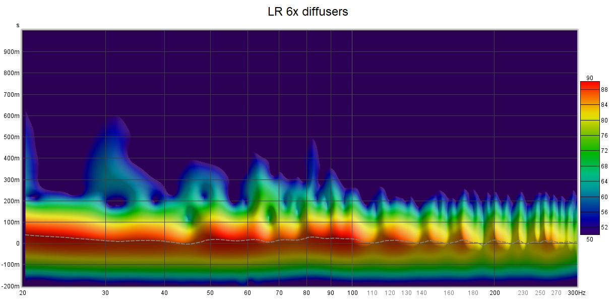

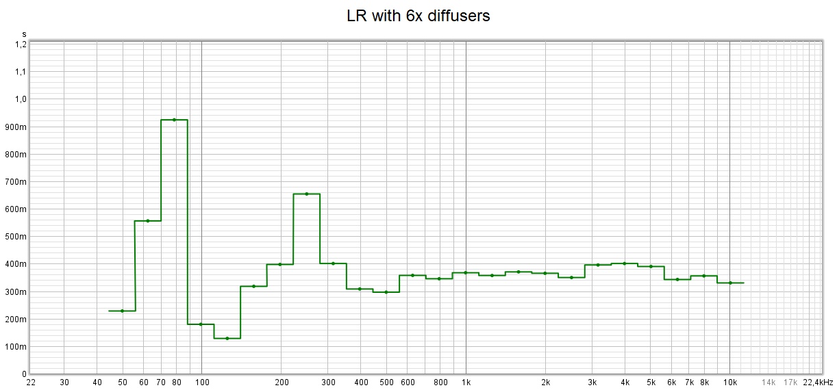

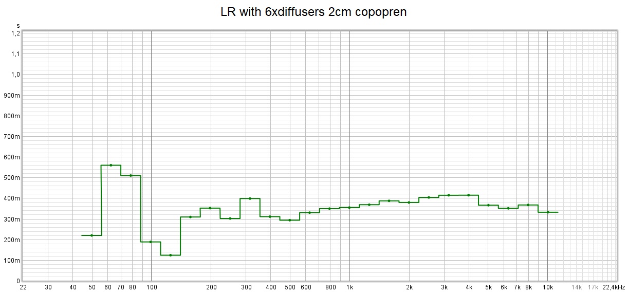

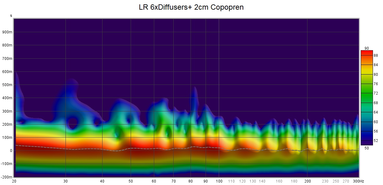

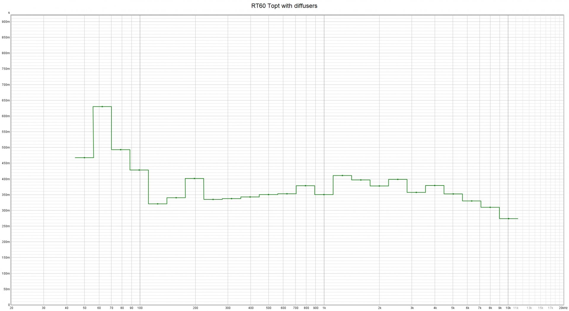

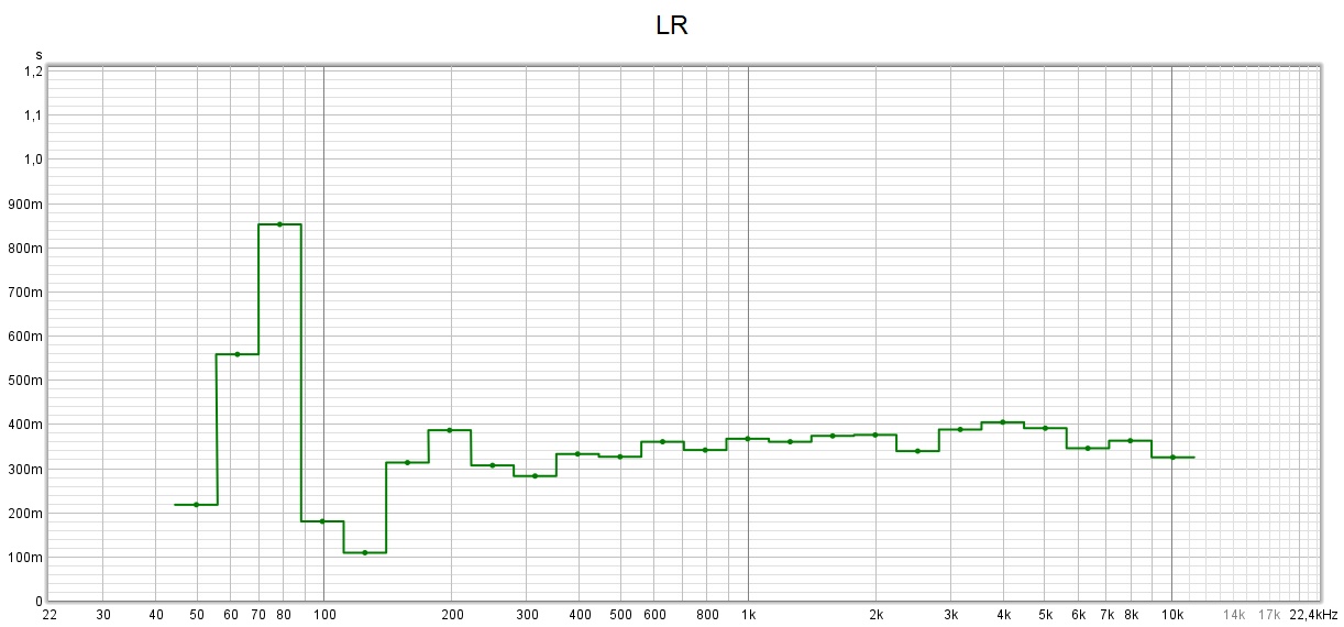

Πάμε στο δια ταύτα:
Μπορώ να εξηγήσω το Spectrogram. Δεν μπορώ να εξηγήσω το RT60(opt)...
1) Δεν υπήρχε αυτή η έξαρση στους 70-90ΗHz σε μετρήσεις του παρελθόντος.
2) Έχει τεράστια διαφορά στο RT60(opt) ανάμεσα στις μετρήσεις (χωρίς dif&με diff vs diff+copopren).
3) Το RT60(opt) με το copopren είναι πιο κοντά στις "φυσιολογικές" μετρήσεις του παρελθόντος και σχετικά βελτιωμένες (τελευταίo screenshoot RT60 opt) , αλλά μόνο αυτές.
Όλες αυτές οι μετρήσεις έγιναν μέσα σε 20 λεπτά χωρίς να αλλάξει κάτι στο χώρο ή τη θέση του μικροφώνου.

Υπάρχει περίπτωση ας πούμε να είχες ακουμπήσει τα duffuser στον τοίχο και να συντονίζουν σε αυτή την συχνότητα; Είναι το μόνο που μου πάει το μυαλό.
1.247
1.371
Πολύ καλή σκέψη αν δεν είχα το ίδιο πρόβλημα όταν δεν είχα τα diffusers (LR).

Εγώ βλέπω ωραιότατους χρόνους αντήχησης και μια χαρά σπεκτρο, όλα είναι καθωσπρέπει.
Ρίξε μια ταργκετ κερβ κι ας το να πάει στο δγιάολο, παίζε μουσικές μέχρι να χαλάσουν να πάρεις άλλα, δηλαδή τίποτα τζενελεκ αυτά τα σιχαμένα.
Μόνο ένα χρόνο μου πήρε 8-)

Εχθές το βράδυ είχα διαθέσιμο το σπίτι για μία ώρα και άκουσα όπως ήθελα μουσική. Χάζευα λοιπόν στο laptop το πριν και το μετά, όπου πραγματικά, μου έκανε τρομερή εντύπωση τι μπορεί να πετύχει κάποιος σε ένα χώρο μη ειδικό, με στοχευμένες παρεμβάσεις, προσωπικό χρόνο και λίιιγη ανεκτικότητα από την οικογένεια. "Το πείραμα..." κατά την άποψή μου είχε επιτυχημένη έκβαση όχι μόνο στις μετρήσεις αλλά και στα δικά μου αυτιά. Θα μπορούσε να γίνει καλύτερα...ναι, αλλά όχι με αυτό το budget, το οποίο ήταν χαμηλότερο από πολλά διαθέσιμα accessories που κυκλοφορούν. Έκανα το καλύτερο που μπορούσα δεδομένου του χώρου και τη χρήση του. Από εδώ και έπειτα θα αυξήσουμε τη συχνότητα στις μουσικές μας αποδράσεις και θα δούμε 1-2 καμπύλες στο Dirac χωρίς άγχος.
Ένα μεγάλο ευχαριστώ στην κοινότητα του AVSITE για τις συμβουλές και την καθοδήγηση.
Αυτό το πριν και το μετά είναι μόνο με την τελευταία προσθήκη διαχύτη με coporpen;
