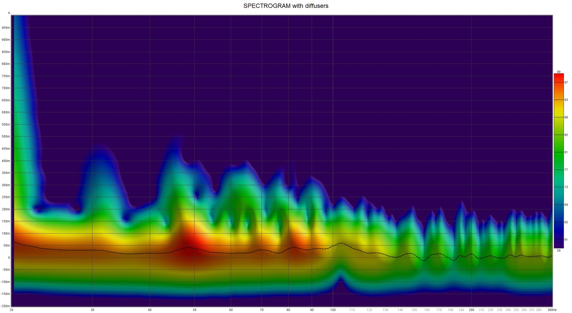

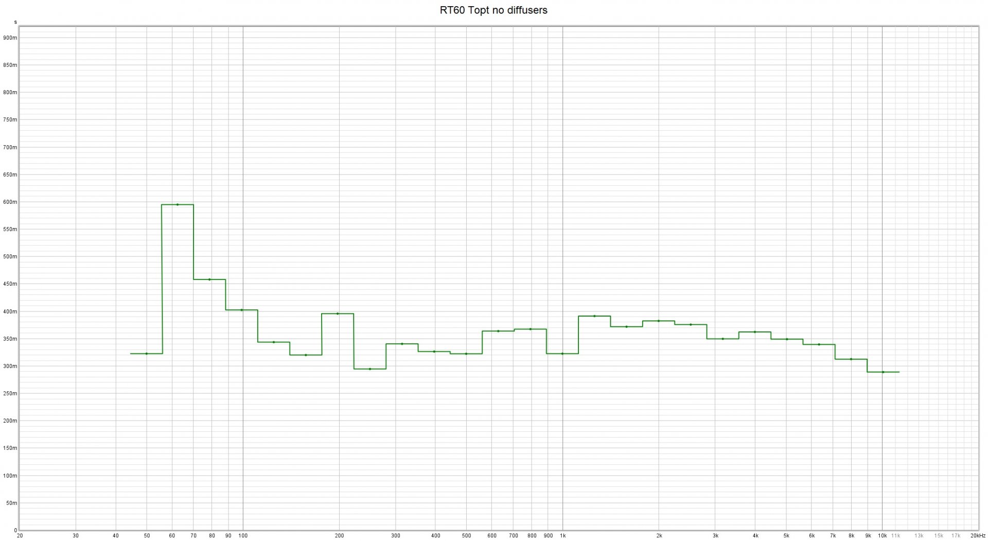

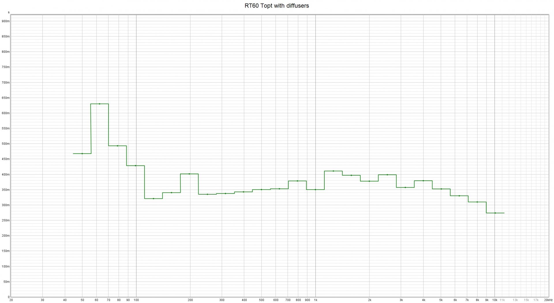

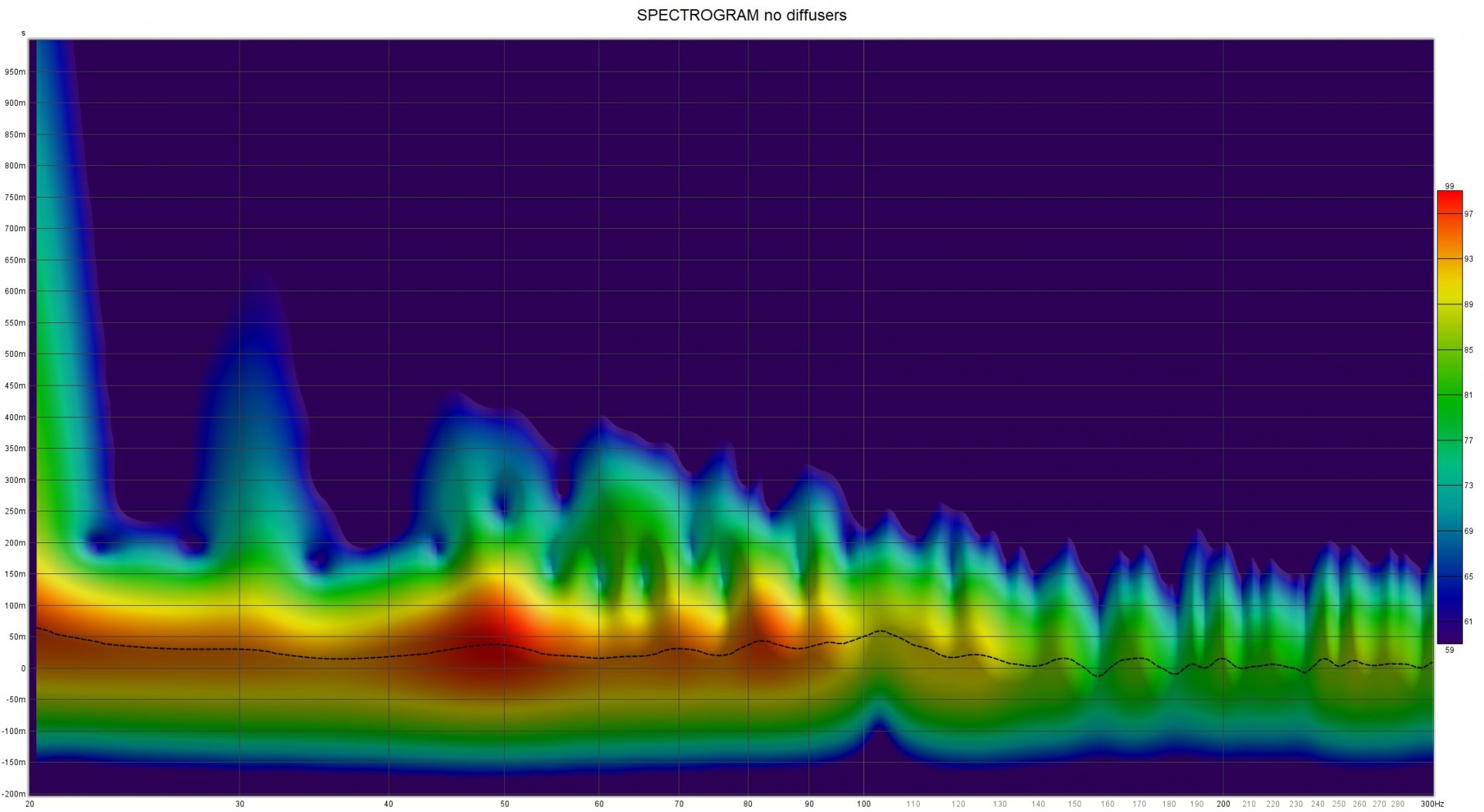

Σύγκριση των Panels vs Panels&Diffusers χωρίς την χρήση Dirac. Νομίζω υπάρχει σχετική βελτίωση με τα diffusers στο RT60 αλλά και στο Spectrogram.
