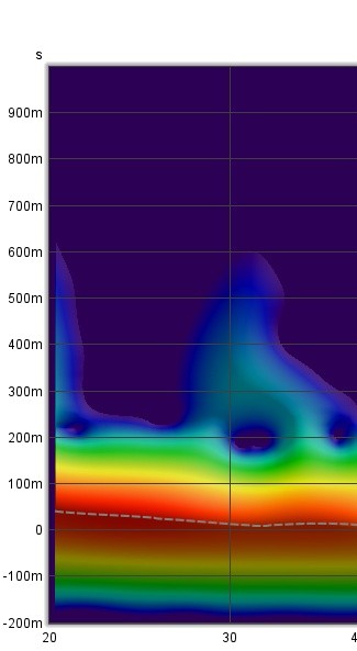

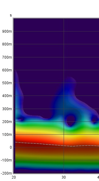

Μη βλέπεις μόνον την απόλυτη τιμή στις κορυφές, δες την αλλαγή χρώματος στις "γλώσσες" που ανεβαίνουν στο σπεκτρο.
Το να κατέβουν 3-4 ντεσιμπέλ εκεί, είναι πολύ σοβαρή υπόθεση, σκέψου πως σε καρδιο κατεβαίνει 9-10 ντεσιμπέλ η οπίσθια ενέργεια και με μίνιμουμ απόσταση 1,5μ από το πίσω τοιχωματικο όριο. Εκεί τα ντεσιμπέλ είναι σημαντικά, ακόμα και το 1.
Η αλλαγή αυτή του χρώματος, από πρασινακι σε μπλε, σημαίνει σημαντική μείωση της ενέργειας της έμμεσης, ασχέτως της μικρής μείωσης του χρόνου.
60.453
147.199
Για οπτικοποίηση, η εναλλαγή των εικόνων θα βοηθήσει όποιους δε κατάλαβαν τη διαφορά.
Για μένα, με τόσο λίγα υλικά, η διαφορά αυτή είναι εξόχως σημαντική, στο ένα μπορεί να το ακούς το πρόβλημα, και στο άλλο, όχι. Χιουτζ.

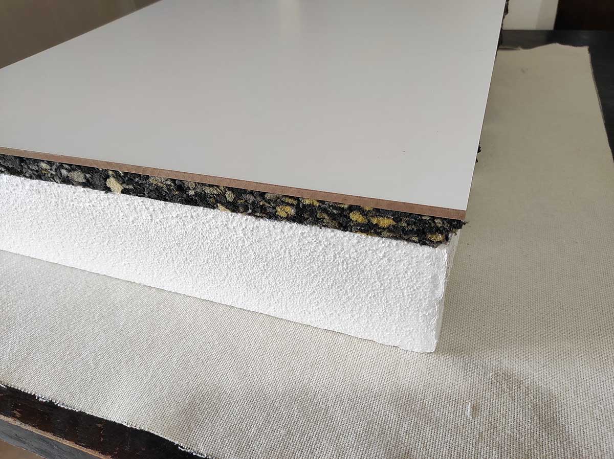

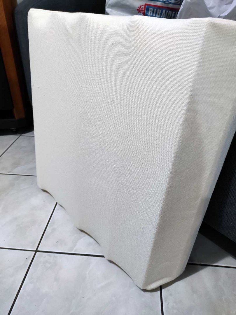

Αφού διαπιστώθηκε και με ακροάσεις η σημαντική συνεισφορά των diffusers, σήμερα αφιέρωσα χρόνο και τα έφτιαξα όπως πρέπει. Χρησιμοποιήθηκε ξύλο 6mm, copopren 20mm και το diffuser.
Συμβουλή προς τους επόμενους αλλά και εμένα μελλοντικά...Δεν αγοράζουμε το ξύλο με μελαμίνη. Είναι αρκετά σκληρό και σε ταλαιπωρεί στις βίδες που χρειάζεται για να το αναρτήσεις στον τοίχο. Αναγκάστηκα να χρησιμοποιήσω καρφωτικό και μάλιστα Heavy Duty.
Επίσης μιας και έχω κάτι τετραγωνικά copopren έβαλα και κάτι ακόμη...

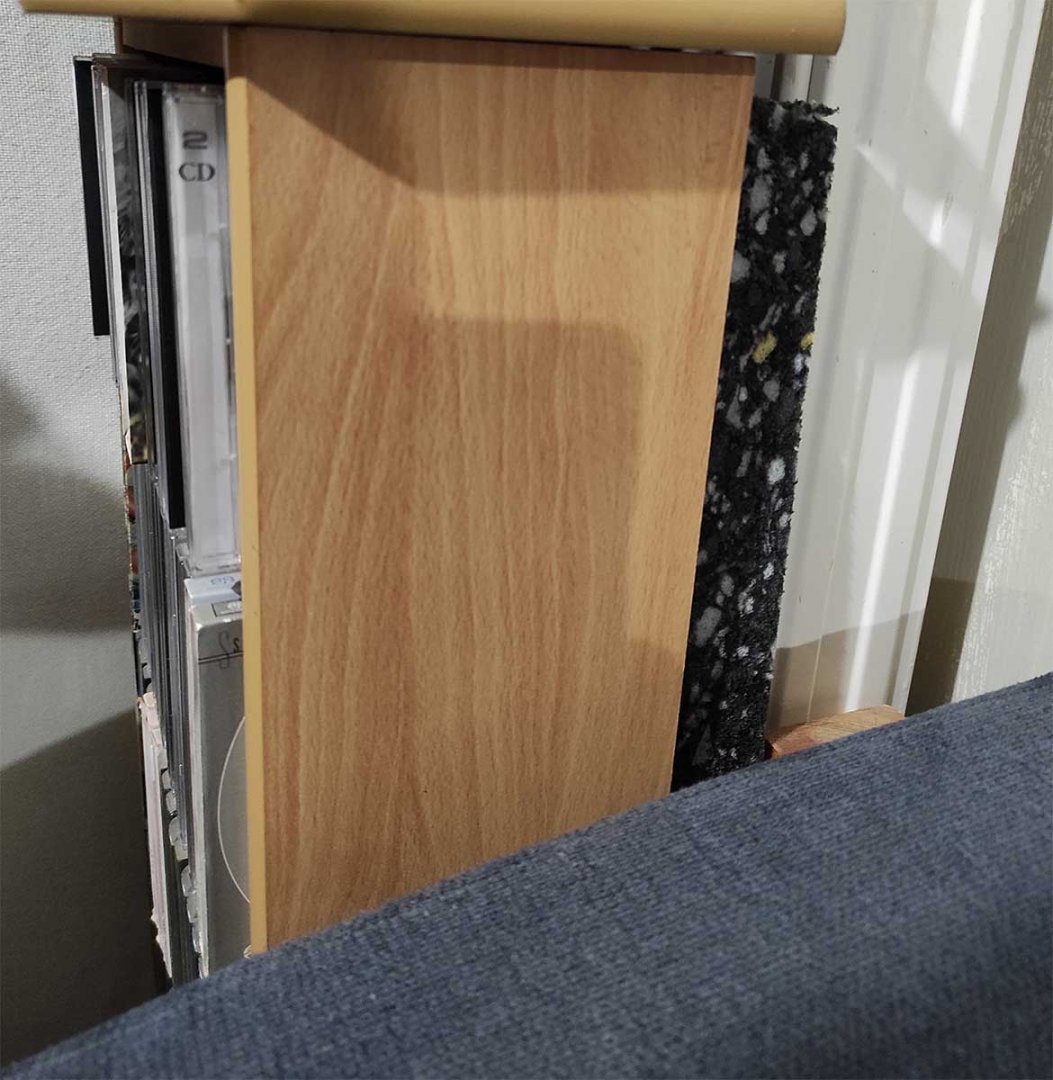

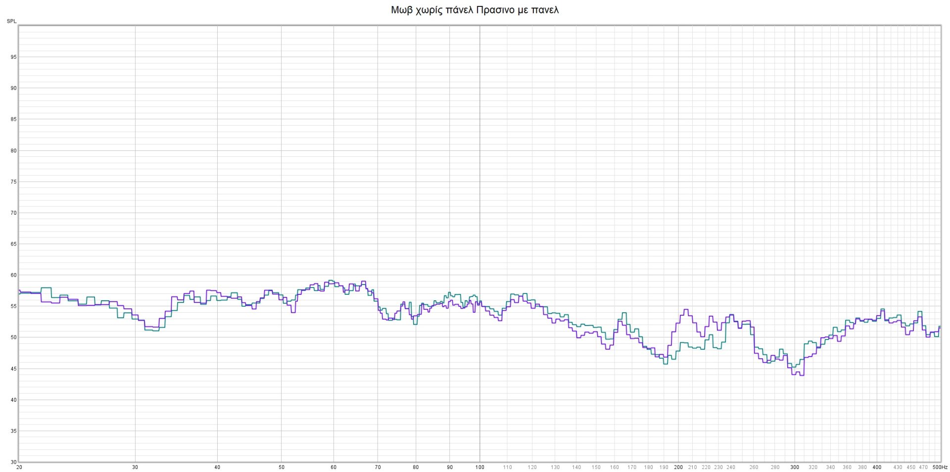

Παρατηρώντας μία πτώση στη συχνότητα 190-240Hz και μη έχοντας κάτι να δικαιολογήσει αυτή την πτώση αφαίρεσα το πάνελ που χρησιμοποιείται για την πρώτη ανάκλαση του ηχείου (αν αφαιρεθεί το πάνελ υπάρχει τοίχος). Η πτώση αυτή μειώθηκε σημαντικά σε σχέση με την χρήση του πάνελ. Να το αφαιρέσω, να γίνει κάποια άλλη μέτρηση;
1.242
1.366
Μα αφού το έχεις ήδη μετρήσει χωρίς το πάνελ.
Έχουμε άλλα ηχεία τώρα...Ίσως θέλει τροποποίηση η θέση (απόσταση από τον τοίχο). Είναι κάποια πράγματα ακόμη να δω.
Από εδώ και έπειτα νομίζω μικρορυθμίσεις για ακόμη καλύτερο αποτέλεσμα, που να μπορούν να γίνουν στο χώρο.

Δεν μου αρέσουν οι ρυθμίσεις του REW. Βάλε τις σωστές, και να γράφεις και το smoothing.
32.376
93.348
Επίσης πρέπει να γράφεις ποιο ηχείο είναι.
L, R, ή L+R.
Όλες αυτές οι μετρήσεις χρειάζονται.
1.242
1.366
L, R, ή L+R.
Σωστά. Έβαλα μόνο το ένα (Left) για να συγκριθεί με και χωρίς το πάνελ.
