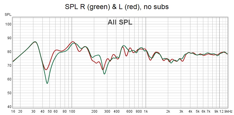

Ο χώρος σου, αγαπητέ μου ντιζη, είναι άριστος στους χρόνους αντήχησης και σε όλες τις ανακλαστικές επιφάνειες, αλλά όπως όλοι οι χώροι, δε παύει να έχει τοιχωματικά όρια και το αναμενόμενο sbir με τα συνεπακόλουθα που μέτρησες και θα μετρήσεις.
Η τελειοποίηση του ακουστού αποτελέσματος σε ένα τόσο (πραγματικά) τρομερό χώρο, μπορεί να συμβεί μόνο με 2 τρόπους (κι αυτό είναι απόλυτο, μη συζητήσιμο, μη διαπραγματεύσιμο, σόρρυ δεν έχουμε δημοκρατία στους αδυσώπητους νόμους της φυσικής):

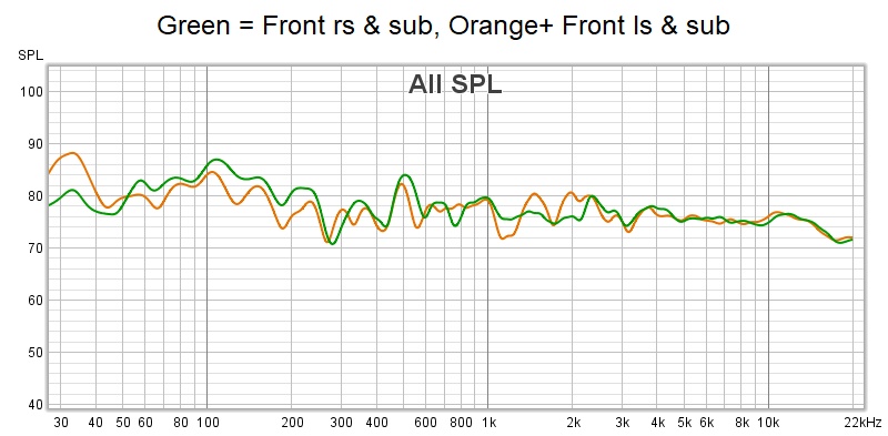

Εχεις κάποιο διάγραμμα που δείχνει ότι έχει πρόβλημα χαμηλά?
Είναι στο stereophile (για τα d3) που δείχνει τα θέματα εμπεδησης, αλλαγής φάσης κλπ. που τυπικά/θεωρητικά ΄λύνονται' με καλύτερη οδήγηση ή με το να τα κροσάρεις ψηλότερα όπως και έκανε ο wizzy.

Το πρόβλημα είναι πως έχεις μια ακύρωση της τάξης των 10db στην οκτάβα 200-400Hz.
Κατά την γνώμη μου αυτή είναι μεγάλη, θα έρθει κάπως με το Dirac αλλά δεν είναι και το πιο σωστό.
Κανονικά θέλει μετακίνηση των ηχείων, και θυσία του ισόπλευρου.
Ε, μαζί με τα σαμπ είναι αρκετά στενό για να μη δημιουργεί τρομερά θέματα και διορθώνεται αρκετά εύκολα:
Πιθανώς να οφείλεται στην απόσταση από τον πίσω τοίχο.
Προφανώς η απόλυτη λύση έρχεται με τις 2 επιλογές που ήδη έγραψα, καθώς όλα τα τυπικά ηχεία θα έχουν τέτοια φαινόμενα από τους τοίχους..
