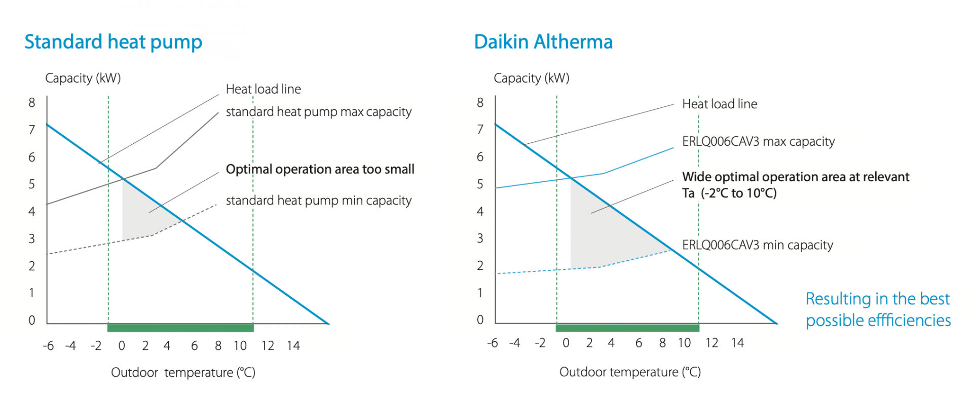

Ναι, είπε η μεγαλύτερη θα είναι πιο οικονομική γιατί θα δουλεύει ο inverter compressor στο ρελαντί. Το ότι μία μεγάλη αντλία θα δουλεύει στο ζεστό καιρό εκτός βέλτιστης περιοχής λειτουργίας και θα ανοιγοκλείνει συνέχεια μάλλον δεν του πέρασε από το μυαλό. Ούτε φαίνεται να γνώριζε ότι σε πολύ χαμηλές εξ. θερμοκρασίες, οι αντλίες, μικρές-μεγάλες, είναι πάλι εκτός βέλτιστης περιοχής λειτουργίας.
Παρακάτω βλέπετε πως οι σοβαρές εταιρίες δε διαφημίζουν μόνο max αλλά και min capacity:
