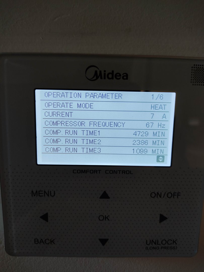

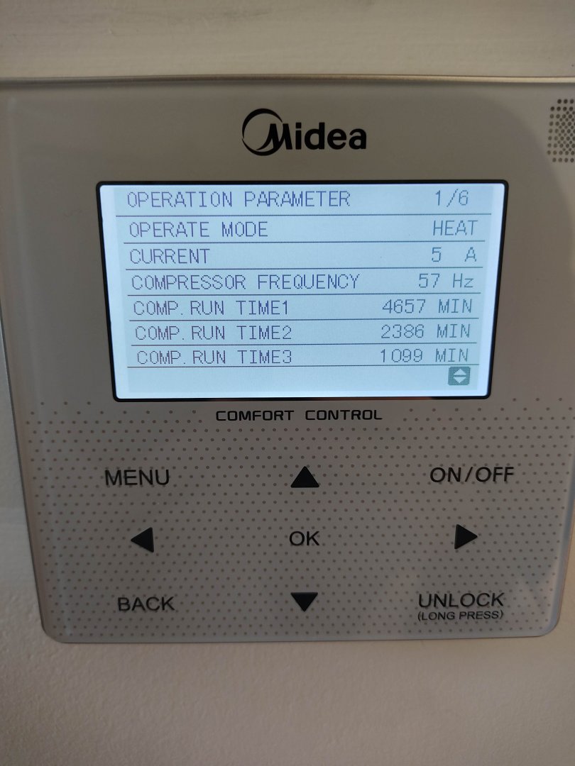

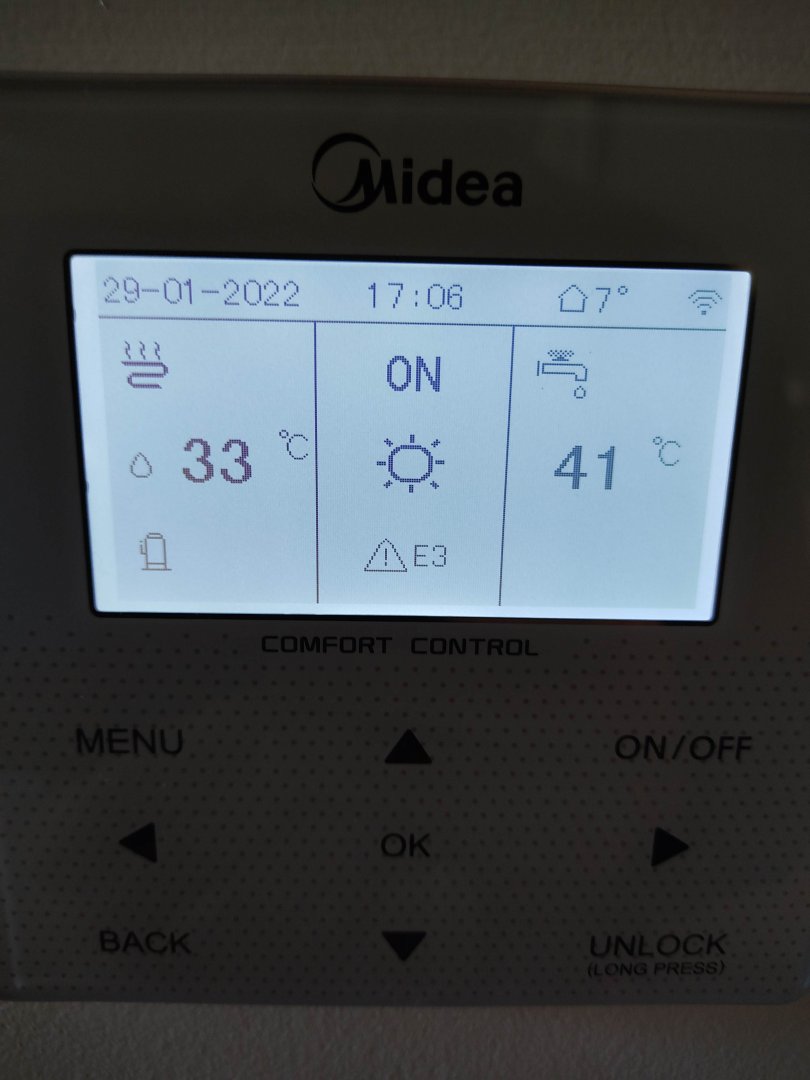

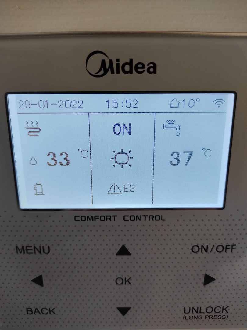

Και ευτυχώς ξαναγυρίσαμε στις προηγούμενες, too good to be true, καταναλώσεις: 5 amp με εξωτερική 10 C και νερό προσαγωγής 33C. 8 amp τραβάει περίπου στους 7 C, 10-12 amp που είναι και το μαξ που τραβάει, στους 5C και κάτω.
Όπως έγραψα, εκ των πραγμάτων αποδείχτηκε ότι 5 C είναι το όριο της στο σπίτι μου ή αλλιώς το σημείο ισορροπίας.
ΙΜΗΟ. αν υπάρχουν και AC στο σπίτι, που είναι και αυτά αντλίες, καλό είναι η αντλία να υπο-διαστασιολογείται.
Σαφώς και η αντλία μπορεί να υπερ-διαστασιολογείται με βάση χαμηλό σημείο ισορροπίας και να δουλεύει αυτόνομα, χωρίς υποβοήθηση. Απλά δεν είναι το βέλτιστο.
Τεχνικά βέλτιστο είναι οι αντλίες (AC ή κανονικές) να διαστασιολογούνται με βάση κάποιο σημείο ισορροπίας και από κει και κάτω να μπαίνει πηγή θερμότητας με σταθερή απόδοση. Το βέλτιστο σημείο ισορροπίας είναι πρακτικά ανέφικτο να εκτιμηθεί, ειδικά στην Ελλάδα που οι τιμές ενέργειας είναι ασανσέρ.
