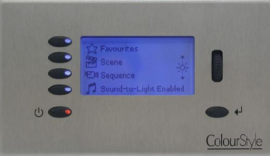

2. Το δευτερο τρικλωνο το χρησιμοποιεις για να δωσεις ρευμα απο την εσοχη προς το διακοπτη. Θα στειλεις 15 Βολτ με τροφοδοτικο. Ο διακοπτης θα παιρνει 15 βολτ, και γι'αυτο στο βημα 1 ηταν δυνατον να στειλεις τα 230βολτ κατευθειαν, αφου δεν περνανε απο το διακοπτη. Ο διακοπτης σου θα ειναι αυτος, και το τροφοδοτικο ερχεται με το διακοπτη.
http://www.modelighting.com/index3.asp?id=540&ion=ColourMix Effects&set=2
3. Τα αλλα 2 τρικλωνα τωρα απο το διακοπτη προς την εσοχη τα χρησιμοποιεις για να στειλεις τα DMX σηματα στα DMX μηχανηματα που εχεις τοποθετησει στην εσοχη.

Ο διακοπτης που σου εδωσα, ειναι ο υπολογιστης σου, μαζι με το USB DMX, σε ενα. Συν το γεγονος οτι ολη η οικογενεια θα μπορει να το λειτουργησει και οχι μονο εσυ.
Υπαρχουν τηλεχειριζομενες συσκευες, αλλα δεν τις εχω χρησιμοποιησει ποτε, γιατι τα τηλεχειριστηρια ειναι πολυ φτηνιατζουρες.
Εαν βαλεις τον υπολογιστη θα χρειαστει να στειλεις καλωδιο απο τον υπολογιστη στην οροφη, που εχεις τα DMX τροφοδοτικα, πραγμα το οποιο θα εκανε ο διακοπτης με την υπαρχουσα καλωδιωση.

Με το χειρισμό δεν έκανα απολύτως τίποτα (ακόμα). Χειροκίνητα κάνω τις μύξεις των χρωμάτων και φτιάχνω προγράμματα. Απλά έχω συνδέσει την κονσόλα με το διακόπτη φωτός. Έχοντας πλήρη έλεγχο RGB δημιουργώ πάρα πολλά χρώματα.
Τώρα για το κόστος αναφέρομαι στο post 83. Συνολικά για τα led (15 μέτρα και το τροφοδοτικό dmx dimmable) πλήρωσα γύρω στα 800 ευρώ.
Υ.Γ. Αυτό το colourstyle σε τι τιμή κυμαίνεται τώρα;
