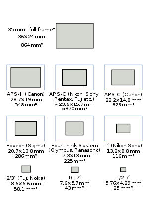

Ας δούμε ποια είναι η αντιστοιχία με τα σημερινά δεδομένα, των κροπ ψηφιακών αισθητήρων που υπάρχουν στην αγορά:
παραθέτω 2 φωτός από wiki:
Από τα παραπάνω σχεδιαγράμματα βλέπουμε πως οι αισθητήρες "κρίνονται" κατά βάση με το μέγεθος του φιλμ των 35mm και παίρνουν μια "αναλογία". Ποιά είναι αυτή? Ας ξεκινήσουμε με το μεσαίο φορμά.

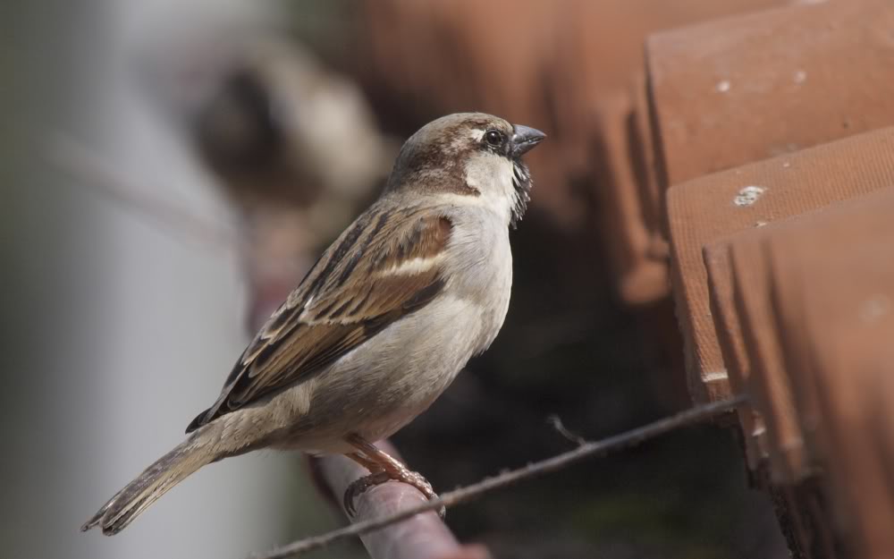

μα.... κοίτα:
όλες μου οι φωτός, έτσι βγαίνουν! με πλήρη απομόνωση του θέματος, ακόμα κι όταν δε το επιθυμώ, κι αυτό με τον 50-200 στα 200, όπου έχει μέγιστο διάφραγμα f3,5, ακόμα και με τον διπλασιαστή πάνω, όπου το μέγιστο διάφραγμα πάει (αν δε κάνω λάθος) στο f7 !!!!!!!!!!
ΜΑ ΠΟΥ ΕΙΝΑΙ Η ΑΔΥΝΑΜΙΑ ΤΩΝ 4/3 για απομόνωση του "θέματος" επιτέλους?
που κρύβεται και δε τη βλέπεις?:143:
Ακόμα και πορτραίτα που έβγαζα με τον 12-60 (f2.8-4) - κι όπως καταλαβαίνεις τα πιο πολλά πορτραίτα ήταν στα 60 άρα στο f4, δεν νομίζω να έχω ούτε ένα παράδειγμα όπου να είναι άριστα εστιασμένη και η μύτη και τα αυτιά! Το dof ήταν πάντα μικρότερο του βάθους πεδίου που απαιτούσε ένα πρόσωπο, κι ανέβαζα συχνά πυκνά το διάφραγμα στα 6 ή και στα 8, σε μια προσπάθειά μου να βγει εστιασμένο όλο το πρόσωπο! εννοείται πως ο πέριξ χώρος εξακολουθούσε να είναι φλουταρισμένος, ακόμα και στο f8! Τώρα δε, που πούλησα τον 12-60 κι έμεινα με τον 14-35 με σταθερό f2 σε όλο το εύρος ζουμ του, τα πράγματα είναι ακόμα χειρότερα, το βάθος πεδίου είναι απίστευτα μικρό, ασχέτως του αν ο φακός γράφει πολύ καλύτερα, με μεγαλύτερη οξύτητα, με πολύ μικρότερες γεωμετρικές παραμορφώσεις, με καλύτερο χρώμα κλπ κλπ κλπ κλπ καθώς είναι καλύτερος φακός (και ακριβότερος). Είπαμε, τα καλά οπτικά είναι ακριβά, τέλος.
Όσο για το που θα βρω 200-άρη με f<2.8, ξέρεις πολύ καλά την απάντηση. έχω τον 14-35 με σταθερό f2 σε όλο το εύρος. επίσης υπάρχει ο 35-100 (7-200 για σένα), ο 150-άρης (δηλαδή 300-άρης για σένα), ο 300-άρης (δηλαδή 600-άρης για σένα) κι ο 90-250 (δηλαδή 180-500 για σένα). Το πόσο κάνουν, είναι αντίστοιχο της ποιότητας αυτών των οπτικών, και την ίδια ποιότητα σε οπτικά της κανονίκον τη βρίσκεις ακόμα πιο ακριβά, αυτά τα ξανάπαμε...

Άλλωστε, με πολύ λίγο κόπο στο φωτοσόπ, μπορείς να φλουτάρεις όσο θες το πέριξ του θέματός σου. Αντίθετα, το να εστιάσεις τα ανεστίαστα πρόσωπα σε μια ταβέρνα, είναι αδύνατο, όσο κι αν σπάσεις τα νεύρα σου.
Δεδομένου λοιπόν πως η ψηφιακή φωτογραφία έχει ενσωματωμένη στην ίδια της την υπόσταση την επεξεργασία, και δεδομένου ότι το φλουτάρισμα είναι πιο εύκολο κι απ'το σάρπνες, δεν μπορεί να θεωρηθεί από μένα ως πλεονέκτημα, παρά μόνο ως περιορισμός στο πόσο ανοιχτό διάφραγμα μπορώ να χρησιμοποιήσω.
