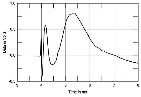

Σημειωτέον ότι μία τυπική χρονοκαθυστέρηση ανάμεσα σε τουίτερ, μιντρέιντζ και γούφερ είναι 0.1 έως 0.5 millisecond:
δηλαδή περίπου 30.000 φορές μεγαλύτερη :shock:
(το διάγραμμα από τεστ του Revel F12, Stereophile Ιουλίου)
