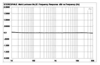

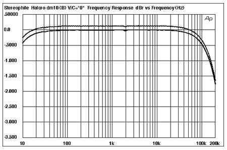

Mark Levinson No.32, frequency response ..................... Halcro dm10 line stage, balanced frequency response
Αντίστοιχες μετρήσεις που επιβεβαιώνουν τους ισχυρισμούς σου και εξηγούν γιατί ο pre ML 32 παίζει καλύτερα. Δυστυχώς δεν υπήρχαν άλλα διαγράμματα που να είναι αντίστοιχα (μετρήθηκαν με διαφορετικό τρόπο), για να τα βάλω.

Τωρα οσον αφορα τα ηλεκτρονικα, τα Halcro π.χ. ξευτιλιζουν τα Mark Levinson στις μετρησεις αλλα παιζουν ΧΕΙΡΟΤΕΡΑ!
- Ποιές μετρήσεις?
- Τι εννοείς παίζουν χειρότερα και πως το αποδεικνύεις?
Τα Halcro μπορεί να μετράνε καλύτερα από τα ML (απ'όσο ξέρω τα Halcro δίνουν από τις καλύτερες μετρήσεις στο χώρο), αλλά τα ML μετράνε επίσης καλά σε απόλυτα νούμερα. :cool_4:
Αν έχουμε δύο ενισχυτές με ίδια ισχύ και ο ένας δίνει 0.005% THD ενώ ο άλλος 0.05% δεν είναι απίθανο ο δεύτερος να ακούγεται καλύτερα (μάλιστα πολλοί λένε πως αυτός είναι ο κανόνας). Αν όμως έρθει ο θείος με τον SET που δίνει στα ίδια watt 5% παραμόρφωση και μου πει ότι παίζει καλύτερα, έχω το δικαίωμα να του στείλω μία: )(
