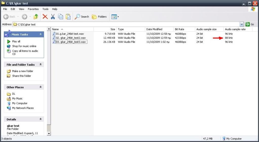

To test2 ήταν στα 88KHz και όχι στα 96KHz πού ήταν τα άλλα δύο
Εχεις δίκιο, το test 2 είναι 24-bit/88.2KHz.
Εκ παραδρομής αναφέρθηκε αρχικώς ότι ήταν 24-bit/96KHz.
