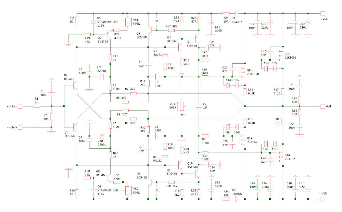

O Στεντορ μιλάει για ασφάλειες μέσα στον βρόγχο ανάδρασης, τσέκαρε το σχηματικό.
Προσωπικά δεν γουστάρω ασφάλειες μετά το τροφοδοτικό (έχω και μία αλλεργία/αμφιβολία για την ποιότητα της επαφής αν χρησιμοποιούνται ασφαλειοθήκες, όπως σε μερικούς ΡΑ), αλλά όλα αυτά μπορεί να είναι δικές μου προκαταλήψεις.
Το σοβαρότερο που έχω διαβάσει για τις ασφάλειες στα ρέιλς τροφοδοσίας, οτι κινδυνεύεις σε περίπτωση που καεί η μία μόνο ασφάλεια σε ενισχυτή με τελεστικούς ισχύος, να πάρεις όλη τη DC τάση των ρέιλς στο ηχείο. Ισχύει ;
Δεν ξέρω επίσης αν οι ασφάλειες τήξης είναι αρκετά "γρήγορες" σε περίπτωση βλάβης του ενισχυτή.
Από την άλλη, οι ασφάλειες τήξης στο κροςς, πρόλαβαν το κακό δυό-τρεις φορές στο παρελθόν που ο λαλακοΤουλού έκανε αλλαγές καλωδίων νομίζοντας οτι είχε σβήσει τον ενισχυτή.
Αυτό που κάνει είναι να μεταφερθεί η λήψη της ανάδρασης, αντί της εξόδου του ενισχυτή, αμέσως μετά την ασφάλεια.
Δεν παύει η ασφάλεια να είναι στην διαδρομή με τα υψηλά ρεύματα που τροφοδοτείται το μεγάφωνο.
