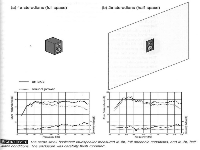

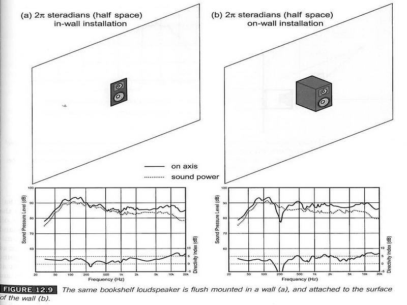

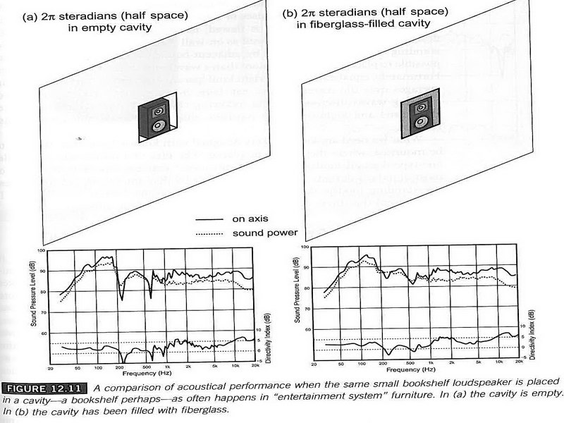

Αποκλειεται τα ηχεια να ειναι φτιαγμενα να παιζουν με πλατη στον τοιχο.
Παλι κανεις λαθος!
Εσυ μιλας για χωρους οπου η ηχητικη περιποιηση δεν ειναι περιορισμος και τα ηχεια ειναι ρυθμιζομενα ως προς την αποκριση τους.Εκει ναι-ειναι σωστα αυτα που λες.Σε ενα σπιτι ομως με τα κλασσικα μηχανηματα,αυτο που λες δεν παιζει!Συμφωνεις;
H Harman υπό την αιγίδα ξέρεις ποιου έχει συστήσει τα παρακάτω στάνταρντ απόκρισης ηχείου:
Οι μετρήσεις λαμβάνονται με βήμα 10 μοιρών σε ολόκληρη τη χωρική ζώνη 360 μοιρών σε οριζόντιο και κατακόρυφο άξονα.Εξομάλυνση κατά 1/20 οκτάβας.
Πράσινη καμπύλη (ακροαματικό παράθυρο) : Μέσος όρος αποκρίσεων με περιθώρια +/- 10 μοιρών στο κατακόρυφο επίπεδο και +/- 10,20,30 μοιρών στο οριζόντιο.
Κόκκινη (πρώιμες ανακλάσεις) : μέσος όρος αποκρίσεων όπως εκείνες λαμβάνονται από τα σημεία πρώτης ανάκλασης σε πλευρικά,πίσω,πρόσθιο τοιχώματα,πάτωμα οροφή.
π.χ. η απόκριση των πλευρικών αντιπροσωεύει το μέσο όρο σε περιθώρια +/- 40,50,60,70,80 μοιρών αντιστοίχως στο οριζόντιο επίπεδο.
Μπλε (ολική ηχητική ισχύς) : η ολική συνεισφορά απόκρισης προς όλες τις κατευθύνσεις.αποτελεί μέτρο της συνεισφοράς δεδομένου ηχείου προς τις μεταγενέστερες ανακλάσεις και την ενεργειακή σύνθεση στο πεδίο αντήχησης.
Δείκτης Κατευθυντικότητας (Κατώτερη κόκκινη καμπύλη) : Η διαφορά ανάμεσα στην απόκριση επί του άξονα και την καμπύλη ολικής ηχητικής ισχύος ή την αντίστοιχη καμπύλη πρώιμων ανακλάσεων.
Πάμε τώρα στο "Κατά Απόσβεσιν Ευαγγέλιον" :
Και πού έγκειται η ΄΄μεγάλη πλάκα'' που μας κάνει ο θεός της υψηλής πιστότητας;
Στο ότι μπορεί η on-axis απόκριση να ισοσταθμιστεί με κατάλληλα φίλτρα.Η αξιοπιστία εκείνων κρίνεται από την ικανότητα να επεμβαίνουν σε συγκεκριμένες ζώνες του φάσματος χωρίς να εισαγάγουν σημαντικές φασικές αποκλίσεις ή να χαλάνε γειτονικές ζώνες.
Κι εν είδει ΄΄προστίμου΄΄,δεν πρόκειται να γίνει περαιτέρω ανάλυση επ'αυτού,καθότι τη θεωρώ δευτερεύουσα σε σχέση με όσα πρωτεύοντα έχουμε να εμπεδώσουμε.
Και το πρωτεύον είναι ότι η εντοίχιση και η στενή προσέγγιση εξομαλύνουν πάνω απ'όλα την πολική απόκριση σε δεδομένο ηχείο με συμβατική πάντα αρχιτεκτονική.Κάτι το οποίο δεν διορθώνεται από μόνο του σε επίπεδο εφηρμοσμένων φίλτρων,όσο προηγμένα και να ήταν εκείνα.
Ας προσέξουμε λίγο το Directivity Index σε κάθε εναλλακτική περίπτωση...
