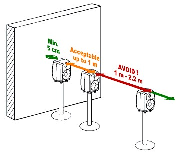

Απο όσο έχω διαβάσει, λένε για έως ένα μέτρο ή παραπάνω απο 2.2 μέτρα και ότι εξαρτάται και απο το κάτω όριο αποκοπής του cross ( ή όπως το λένε; )
Μιλάς για τα ηχεία σου ή γενικώς; Διότι η genelec (genelec 8050) συστήνει από 1.10m μέχρι 2.00m την ιδανική απόσταση από το πίσω όριο.
7.766
12.793
Σαν γενικό κανόνα το λένε όπου έχω διαβάσει.

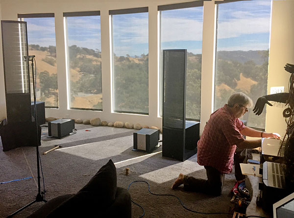

Αν στο παραπανω παραδειγμα, πισω απο το ηχειο εχουμε συρομενη μπαλκονοπορτα με διπλο τζαμι, τι ισχυει;;
Εγώ θα έβαζα 2 μεγάλα πανελάκια τουλάχιστον 10cm πάχος Βασίλη εκεί όπως το είδα. Αν θυμάμαι καλά έχεις χώρο προς τις γωνίες μετά τα παράθυρα άρα μπορείς να προσαρμόσεις ροδάκια ή πόδια για να τα κάνεις στην άκρη όταν δεν ακούς.
582
1.313
Γενικα, με τζαμαρια πισω απο τα ηχεια, εχω περισσοτερες ανακλασεις σε σχεση με τοιχο;;
Εάν την κρατούσεις εντελώς ανοιγμένη κατά την ακρόαση,τότε θα ίσχυε άπειρη απόσταση από οπίσθιο προς τα ηχεία τοιχωματικόν όριο,παράλληλα όμως μεγαλύτερη έκθεση σε θόρυβο υποβάθρου και λοιπά στοιχεία του εξωτερικού περιβάλλοντος,συμπεριλαμβανομένων και των...γειτόνων που θα παραπονούνταν πιθανώς περισσότερο.
Εάν την κρατήσεις ερμητικά κλειστή,τότε θ'αποτελούν οι εκτεταμένες γυάλινες επιφάνειες δευτερεύουσες πηγές παρασιτικής ακτινοβολίας μέσω συντονισμών.
Αντιληπτον.
Οπότε άστην ...μισάνοιχτη χαχαχα
Πιο σοβαρά τώρα, μάλλον το καλύτερο είναι αυτό που είπε ο dionisp ... 2 μεγάλα πανελάκια
Πανελ απορροφησης εννοεις; Τροχηλατα, ναι.
Συναμα εχεις δει τα σχεδια των σαμπ, ε;!o_O
Ας ερθουν πρωτα τα αγκωναρια, να τα συνδεσει ο Ζαπ και το βλεπω.
