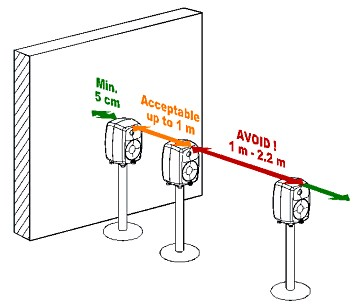

Αυτή η απόσταση προτείνεται όταν δεν υπάρχει σαμπ. Ο δορυφόρος στο σχήμα παίζει πλήρες φάσμα.
Σύνδεση με τα προηγούμενα:άλλη κατηγορία με την οποία δεν θα τα πήγαινα καλά είναι όσοι θα σπαταλούσαν το χρόνο μου δίχως να κόστιζε κάτι στους ίδιους...
Επιλύοντας την εξίσωση που δίνει την κεντρική θεμελιώδη συχνότητα ακύρωσης από το οπίσθιο προς τα ηχεία τοίχωμα
fc = 343 / 4*d
ως προς την απόσταση
d = 343 /4*fc
και θέτοντας μια τυπική συχνότητα κροσαρίσματος 80 Hz , προκύπτει ως όριο απόσταση ίση με 1,07 μέτρα από το ακουστικό κέντρο του woofer έως το τοιχωματικόν όριο.
Σε απόσταση κατώτερη,η θεμελιώδης συχνότητα θ'ανέρχεται στη ζώνη ωφέλιμης απόκρισης του δορυφόρου.Είμαστε σίγουροι ότι θα μας συνέφερε να συνέβαινε κάτι τέτοιο; ;)
Ο ίδιος σκεπτόμενος πως όχι,θα προτιμούσα χαρακτηριστκώς ανώτερη απόσταση ούτως ώστε η θεμελιώδης συχνότητα ακύρωσης να επικεντρωνόταν σε αρκετά χαμηλότερο ύψος από εκείνο του κροσαρίσματος όπου θα έπαιζαν εξίσου sub & δορυφόροι.Επιπλέον θα έμπαινε τότε στο παιγνίδι η απόσταση ως προς το μεγάφωνο του ίδιου του sub...
Γι αυτό κι έχω υποστηρίξει ότι αξίζει να τοποθετούμε τους δορυφόρους σαν να μην ενσωματωνόταν ακολούθως sub σε δεδομένο setup και από εκεί να προχωρούσαμε.
