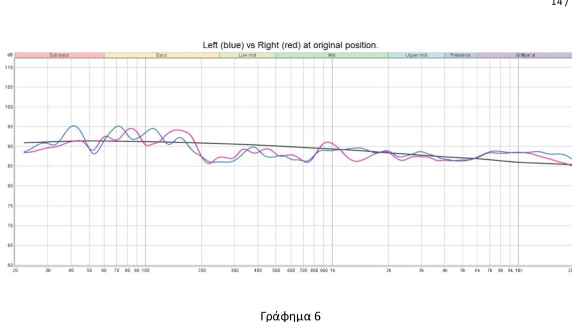

4.045
7.283
Μη σκας.
Όλοι οι χώροι των χαϊεντάδων έτσι παίζουν, σκαμπανεβάσματα χαμηλά όπως τα δικά σου, 90-105, και πολύ χειρότερα κάποιοι, τίποτα το περίεργο δε βλέπω, μια χαρά ακούς τη μουσική σου κι έτσι, κανένα πρόβλημα.
Τι νομίζεις, πως ο Λέανδρος ή κάθε Λέανδρος με 2 ηχεία μετράει καλύτερα; Χαχαχαχαχαχαχα, κανένας δε μετράει καλύτερα. Η μόνη κόντρα είναι ποιος έχει πιο υγρές μεσαίες, στις μετρήσεις όλοι έτσι μετράνε, όλοι πάνω κάτω το ίδιο.
Και πάλι, μικρές διακυμάνσεις έχεις. Τίποτα το τρομερό. Ψιλά. Κατά βάση στο +-5 ντεσιμπελ είναι το κυρίως σώμα, πολύ κοντά στο αποδεκτό +-3.
Μια χαρά παίζει.
Χάλια σε απαιτητικά επίπεδα "υψηλής πιστότητας αναπαραγωγής", αλλά ικανοποιητικά σε τυπικά επίπεδα ενός στέρεο.

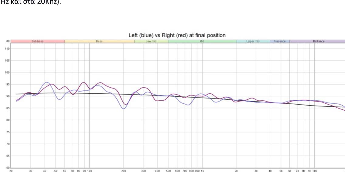

Smoothing δεν έγραψες.
Αν δεν ειχες την μαύρη τρύπα στους 200Hz....
Δημήτρη για χώρο με τζάκι (που ανάβει φουλ) δίπλα σχεδόν :tongue: στο ηχείο συν διπλή τζαμαρία πίσω τους στους 60-70 πόντους συν πέτρινο δάπεδο συνπέτρινο το ένα ντουβάρι είναι σχετικά καλές οι μετρήσεις από ότι κατάλαβα. Θα γίνουν παρεμβασεις αλλά δεν έχω προλάβει να καταλήξω στο αισθητικό κομμάτι του θέματος για αυτό δεν έχω προχωρήσει ακόμη στην υλοποίηση.
Το smoothing τι είναι?
Αυτό έγραψα και εγώ.
Post automatically merged:
Πόσο εξομάλυνση βάζει το προγραμμα στην μετρηση. Συνήθως βάζουμε 1/6 της οκτάβας. Αν βάλουμε 1/3, τα ωραιοποιεί περισσότερο.
Αν δεν γράψουμε το smoothing, το γράφημα δεν εχει πολύ νόημα. Οπότε δεν ξέρουμε ακόμα τι γίνεται σε σένα...
