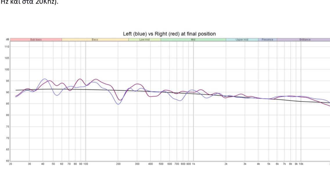

Έβγαλα άκρη από το κινητό με σκριν σοτ νομίζω τα λένε
View attachment 145929 View attachment 145930
Αν αυτο ειναι απλο δωματιο,εισαι πολυ καλα.Τα 200hz θα τα αντιμετωπισετε σιγουρα αν βαλεις πανελ-με σωστη τοποθετηση εννοειται-γιατι ειναι σιγουρα ακυρωση απο ανακλαση στη θεση ακροασης.Δυσκολα ομως αν ειναι απο το πατωμα διοτι βλεπω οτι και στις 2 θεσεις ειναι η ιδια φαση.

Αν και είναι πολύ καλά σε γενικές γραμμές, σου λέω με βεβαιότητα πως χωρίς ισοστάθμιση, δε θα μπορούσα να ακούσω εκεί.
Με τίποτα.
Θέλει καταρχήν να επέλθει περισσότερη ομοιομορφία ανάμεσα στα κανάλια, και φυσικά πτώση στα πρίμα, θέλει ταργκετ κερβ.
Έτσι, είναι πολύ σκληρό άκουσμα. Δεν αντέχεται νομίζω...
Με τίποτα.
Με τίποτα.
Κώστα ισοστάθμιση εννοείται ότι θα γίνει στο πολυκάναλο ξανά.

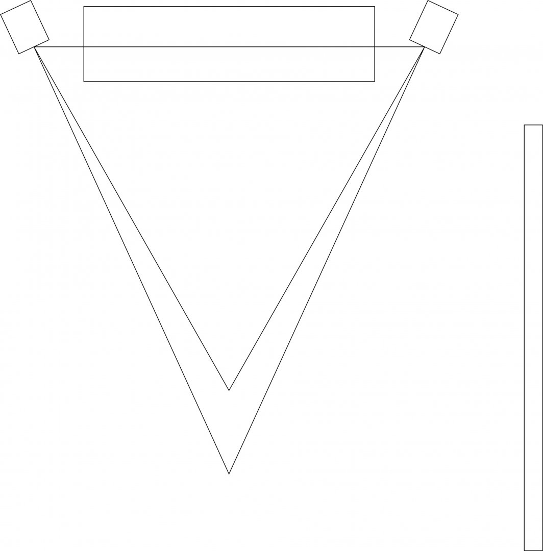

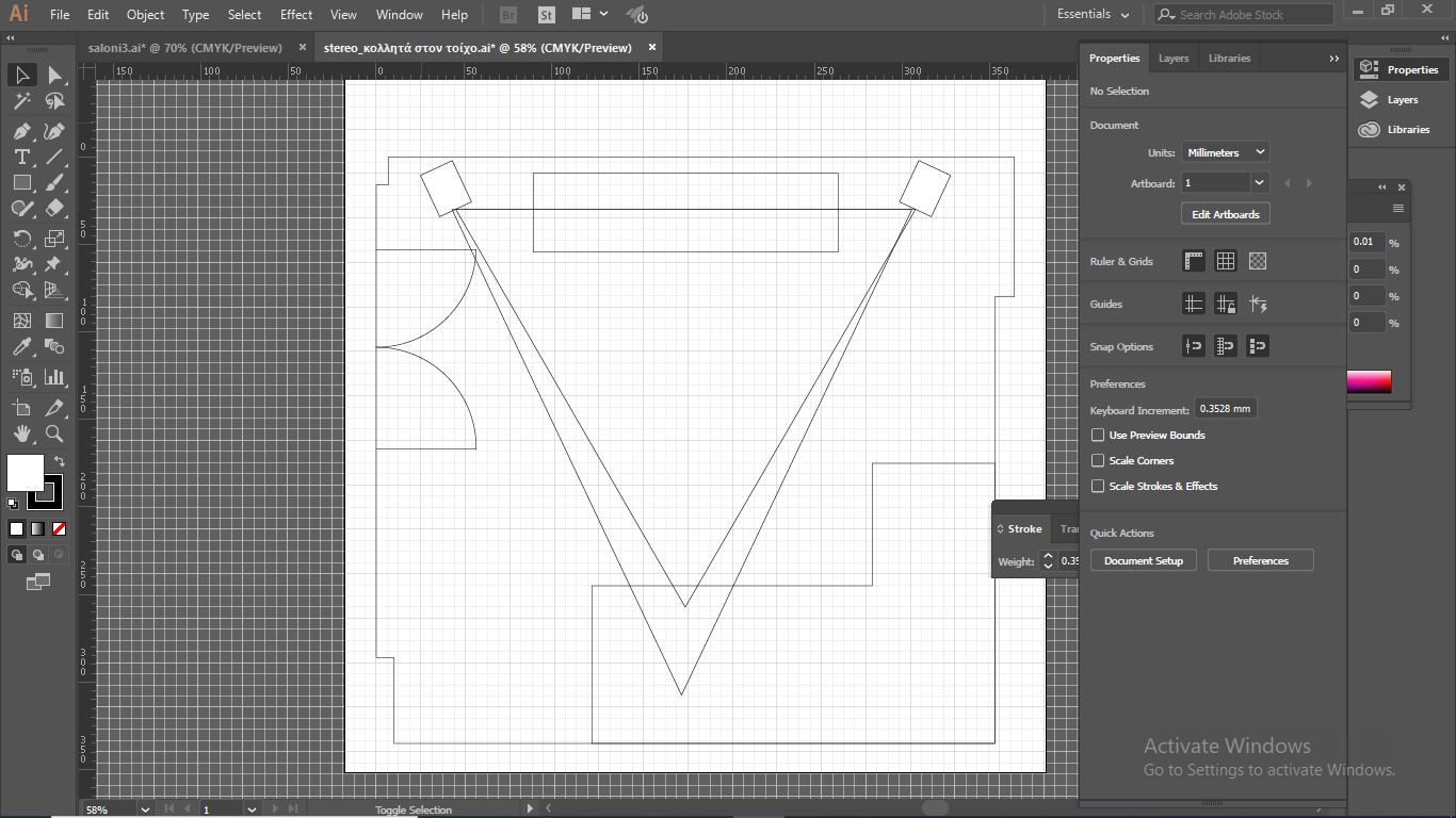

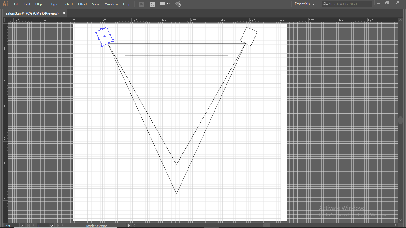

Σκέφτομαι αυτή τη τοποθέτηση για να φύγω λίγο απο τον πίσω τοίχο ( 33 εκατοστά μπάφλα = 7 εκατοστά η πλάτη απο μπροστινό τοίχο, 234εκ μεταξύ των ηχείων και ένα μέτρο η θέση ακρόασης απο τον πίσω τοίχο ), αλλά με προβληματίζουν δύο πράγματα ( λες και θα με σώσουν, αλλά αυτά με απασχολούν τώρα ) :
α) τα ηχεία είναι κλεισμένα απο το ρακ ( για την ακρίβεια, ρακ υπό μορφή ραφιών δεξιά, ντουλάπι του σύνθετου αριστερά )
β) το δεξί ηχείο είναι δίπλα στη πόρτα εισόδου στο σαλόνι. Με ανοιχτή τη πόρτα υπάρχει ανομοιογένεια με το αριστερό ηχείο, με κλειστή τη πόρτα έχω τζάμι και επειδή η πόρτα είναι συρόμενη χωνευτή, αυτή βρίσκεται πιο μέσα απο τον τοίχο κατά περίπου 10 εκατοστά ( πλάτος κάσας ).
Το ψειρίζω πολύ ή να κάνω μικροδιορθώσεις ( ως προς τη πόρτα, το ντουλάπι το αναφέρω ως σκέψη, λίγα μπορώ να κάνω, π.χ. να φέρω πιο έξω τα ηχεία ). Υπολογίζω τη πόρτα σαν τοίχο ( άρα επιπλέον 10 εκατοστά ), την αφήνω ανοιχτή, κάτι άλλο;
(όχι ότι δεν μπορώ να μετρήσω κάτω απο όλες τις παραπάνω συνθήκες, αλλά πιστεύω ότι είναι καλό να πάω απευθείας στην όσο το δυνατόν πιο σωστή κατάσταση ).
Το μεγάλο τρίγωνο δείχνει το toe in που σκοπεύω να δώσω ( τομή στα 50 εκ πίσω απο τη θέση ακρόασης )

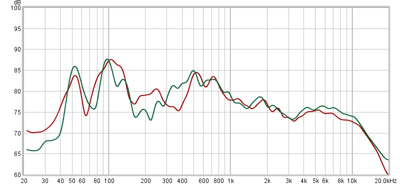

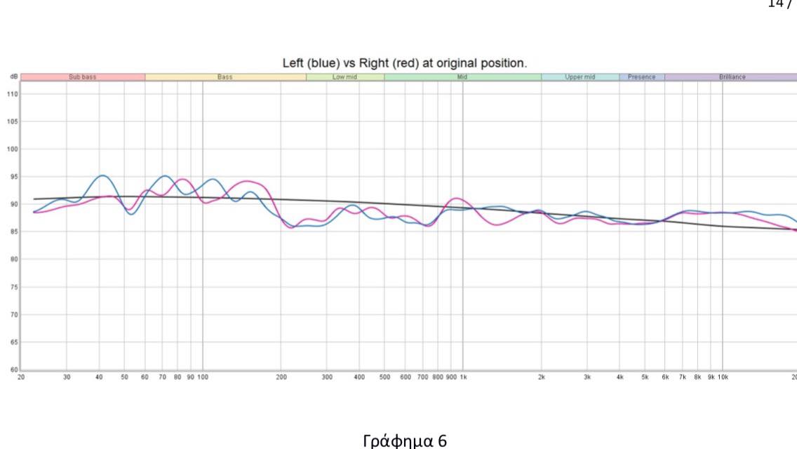

Έκανα κι εγώ μια μέτρηση. Κέντρο θέσης ακρόασης με ηχεία κολλητά στον τοιχο, σύμφωνα με τις μετρήσεις μου με σχηματισμένο τρίγωνο και μικρόφωνο στην ακμή του.
Η κόκκινη γραμμή αφορά στο δεξί κανάλι και η μέτρηση έγινε με ανοιχτή τη πόρτα του σαλονιού.

Παρέλειψα να αναφέρω, θέση ακρόασης στα 78cm απο τον πίσω τοίχο. Αρχείο καλιμπραρίσματος του μικροφώνου το κανονικό ( όχι το 90 degree ) και το μικρόφωνο κοιτάζει μπροστά και όχι πάνω ).

Κολλητικο ειναι σημερα;; :lolsign:
Θα πατας include legend οταν σωζεις να φαινεται και το smoothing.
Με στεγανο δωματιο ως συνηθως εχεις καλυτερο μπασσο.
Ανεβασε κανα σχεδιακι να σου κανουμε προτασεις γιατι παιρνει βελτιωση το θεμα.

To smoothing είναι στο 1/6. Για σχέδιο, ιδού:
Συν ένα τραπεζάκι 80x80 στο κέντρο ( η μέτρηση έγινε με το τραπέζι κολλητά στο ρακ ).

Ξεκινα με μερικα sweeps και των 2 ηχειων απο 35~300hz μετακινοντας το mic καθε φορα λιγες θεσεις μπροστα ανα 20 ποντους και κανα 2 πισω.Να δουμε ποσο εξομαλυνεται το πραμα για αρχη.
Μηκος και πλατος χωρου;

353 x 335 cm ( ηχεία τοποθετημένα κατά μήκος των 353 )

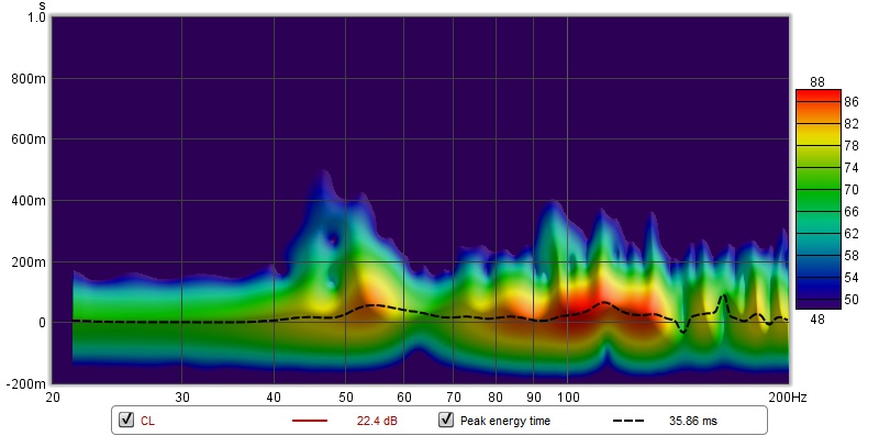

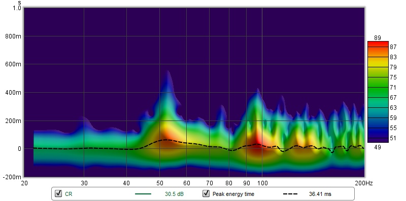

Spectograms
Αριστερό:
Δεξί:

Έβαλες απορρόφηση πίσω από το ηχείο, μεταξύ ηχείου και τοίχου;
Θέλω να δω που θα πάει αυτό το φούσκωμα 400-800.
Ωστόσο έχεις μια κοιλιά στην 4η οκτάβα, που μπορεί να είναι και ψεύτικη.
Σε τι απόσταση ήταν το μικρόφωνο από το Τουίτερ;
