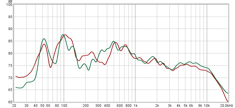

Απόσταση απο το tweeter στα 262cm ( ισόπλευρο τρίγωνο ).
7.762
12.783
Για 1.8m θα πρέπει είτε να φέρω τα ηχεία πιο έξω ή να πάω εγώ πιο κοντά σε αυτά. Στη δεύτερη περίπτωση, κολλητά στα ηχεία θα βρίσκεται το ντουλάπι βάσης του σύνθετου, του οποίου η ακμή θα είναι πιο μπροστά απο τη μπάφλα του ηχείου. Όχι ότι τώρα είναι καλύτερα, αλλά μήπως θα γίνει πατάτα;

Βάλε το μικρόφωνο σε τέτοια απόσταση, να μετρήσει το ρημαδι το ηχείο. Τον καναπέ άστον όπου θες, παντον και σε άλλο δωμάτιο, δεν έχω τέτοια ενδιαφέροντα.
Στα 262 μετράς πως παιζ ο άλλος πίσω τοίχος, και τα άλλα ντουβάργια.
Ευχαριστώ.
ΥΓ. Νομίζω πως σιγά σιγά καταλάβατε πως δεν ακούτε πως παίζουν τα ηχεία σας, αλλά πως παίζει το συνολακι ηχείου-χώρου. Ο χώρος παίζει τα δικά του, και το ηχείο παίζει άλλα πράγματα, διαφορετικά.
Θες να ακούς το ηχείο, να ξέρεις. (Άμεση)
Δε θες να ακούς το χώρο, να ξέρεις. (Έμμεση)
Αυτές είναι οι βασικές αρχές.
Άμεση ακτινοβολία από τα ηχεία, έμμεση από το χώρο. Τόσο απλά.
Όταν το ηχείο είναι εκεί κάτω, και συ στα 262, ακούς και μετράς κατά 85% τι παίζει ο χώρος, ούτε μυρωδιά δε παίρνεις τι παίζει το ηχείο.
Στο 1,8 μπορεί να φτάσει 50-50 το σκορ ηχείου και δωματίου, να βλέπω μια ισορροπία κάπως.
Εμείς οι βλαμμένοι που βάλαμε 11 ηχεία γύρω μας (εγώ τα έχω στα 2,3μ με υλικά πίσω τους σε όλο το δωμάτιο), ακούμε στανταράκι ένα φουλ 80% τι παίζουν τα ηχεία. Μπορεί και λίγο παραπάνω. Τουλ. Πολυκάναλος. Μεγάλη η άμεση.

Βρε Κώστα, δεν είπα ότι δεν θα το κάνω. Το θεωρώ προφανές πια ότι πρέπει να πλησιάσω, αλλά είναι απορίας άξιον το τί θα γίνει σε συνδυασμό με το έπιπλο. Μάλλον αύριο θα έχω νέα μέτρηση.
Λέω να βάλω και κάποια καλώδια ( κατασκευαστή δεν θα πω γιατί θα βγάλεις καντήλες ), σαφώς πιο φτηνά απο τα kimber, 2.5άρι πολύκλωνο σαν τα belden αλλά με μπλεντάζ. Καμία σχέση δηλαδή με πλεχτό, στριμμένο ή κάτι παρόμοιο. Να το μπουμπουνήσω ή να κρατήσουμε την αναφορά με το kimber προς το παρόν αφού με αυτό ξεκίνησα;

Ενημερωτικά η Schroeder Frequency στο δωμάτιο σου είναι κάπου μεταξύ 300-400Hz:
Η ακύρωση μεταξύ 150-500Hz ειναι πολύ σημαντική. Βγάλε οτι εχεις ανάμεσα στα ηχεία και στο μικρόφωνο και ξαναμέτρα.
Θα μετράτε ΟΛΟΙ με το μικρόφωνο κάθετα, να κοιτάει ταβάνι, και με το cal file 90. Δεν θα εξηγηθεί περαιτέρω.
Νόμος.
Το μικρόφωνο μπροστα μόνο για nearfield μέτρηση του ηχείου. Τέλος.

Λογικότατο μου φαίνεται αυτό με το τραπέζι, θα βγει και θα ξαναμετρήσω. Όσο για το μικρόφωνο, απο το manual του umik:
"Which calibration file should I use and where to point the UMIK-1? We provide two calibration files to be used depending on your application. - For stereo system (e.g. 2ch dirac live, single speaker measurement), use the 0deg file and point the UMIK-1 at the speakers - For multichannel system (E.g. 5.1/7.1) or a surround application where multiple speakers are spreadout around the room, use the 90deg file and point the UMIK-1 at the ceiling. "

Ότι έχω διαβάσει και ότι βίντεο έχω δει (δεν τα λες και λίγα τα δεύτερα) 2 patterns έχω βρει.
1) Μικρόφωνο για μέτρηση χώρου : κάθετα.
2) Μικρόφωνο για μέτρηση ηχείου (anechoic chamber): οριζόντια.

Παιδες για τη θεση του μικροφωνου θα ελεγα οτι ειναι το ιδιο πραγμα πανω κατω.Η εταιρια γραφει να κοιταζει τα ηχεια αλλα εχοντας το cal file θα ελεγα οτι και οι 2 θεσεις ειναι το ιδιο πραγμα.
Αστροναυτη,ασε τα spectro για αρχη.Δε μπορεις να κανεις κατι ετσι και αλλιως για αυτο τωρα.Εκτος αν προσθεσεις φροντιδα συντομα.Κοιτα να φερεις πρωτα αποκριση.Δυστυχως ο χωρος σου ειναι σχεδον τετραγωνος.
Οι τεραστιες κορυφες στα 100 hz ειναι το 2ο στασιμο.Για να καταπολεμηθει,δοκιμασε να φερεις θεση ακροασης 88 απο πισω τοιχο και δευτερευοντως σε αυτη τη θεση και τα ηχεια.
Και κρατα τα ρημαδια τα Kimber αν ειναι τερματισμενα σωστα να γλιτωνεις το τρεξιμο και να κοιμασαι ησυχος!
