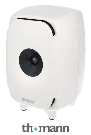

2 x Genelec 8350
Εξαίρετα από αισθητικής άποψης και όσα παραπάνω χρήματα θα δίνονταν για το ζεύγος συν sub συν GLM αντισταθμίζονται σε οικονομία χρόνου ως προς την ταλαιπωρία και αμφιβολίες σε μετρητικά αποτελέσματα από την πλευρά του χρήστη.

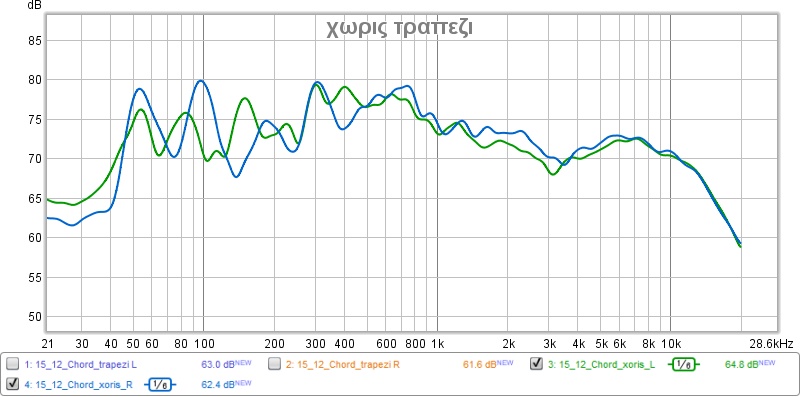

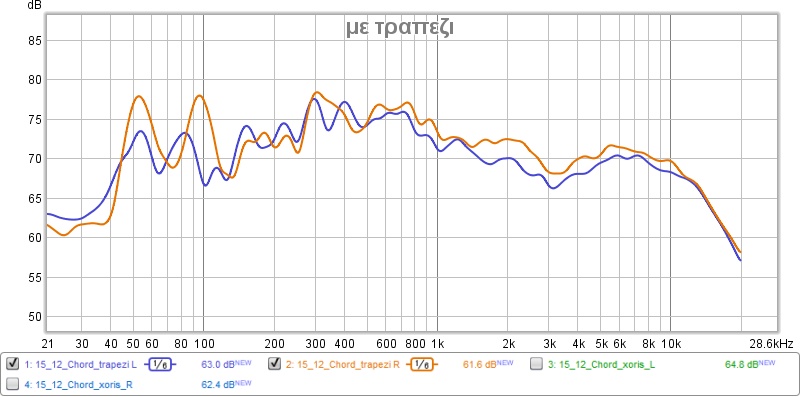

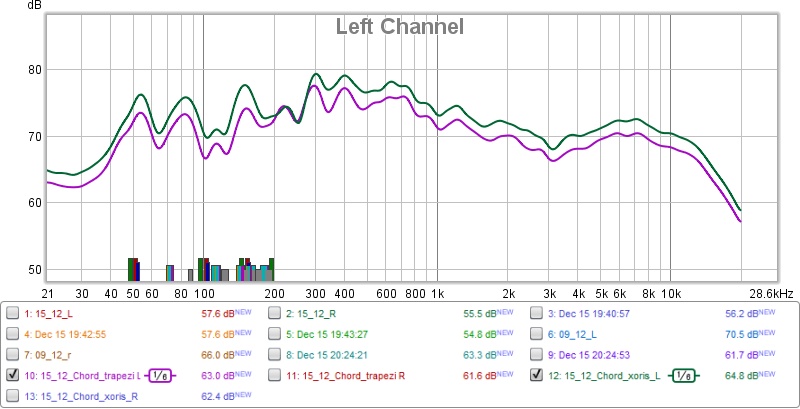

Έκανα κι εγώ τις μετρήσεις μου σήμερα.
Ανεβάζω ανά κανάλι, με και χωρίς το τραπέζι στο χώρο. Δοκιμή στα 30 εκατοστά πλάτη ηχείου απο μπροστινό τοίχο και θέση ακρόασης στο ένα μέτρο απο τον πίσω τοίχο. 1/6 smoothing.
View attachment 147409 View attachment 147410
omg.... ένα τραπεζάκι αλλάζει 2db σχεδόν όλο το φάσμα;;;
Σίγουρα δεν κούνησες και τίποτα άλλο;
7.766
12.793
Νope. Όλα τα ίδια, μόνο το τραπεζάκι ( που μάλιστα ήταν τραβηγμένο όλο μπροστά, κολλητά στο ρακ ).
Ωπ! Τώρα κατάλαβα τι λες, η διαφορά σε όλο το φάσμα οφείλεται στο ότι μέτρησα με λίγο διαφορετική ένταση προφανώς ( αφού είχα σβήσει το σύστημα μέχρι να βγάλω το τραπέζι ).

Έτσι πως εχεις τις μετρήσεις βαλε σε ενα γράφημα το L/R με τραπέζι και σε ενα αλλο χωρίς.

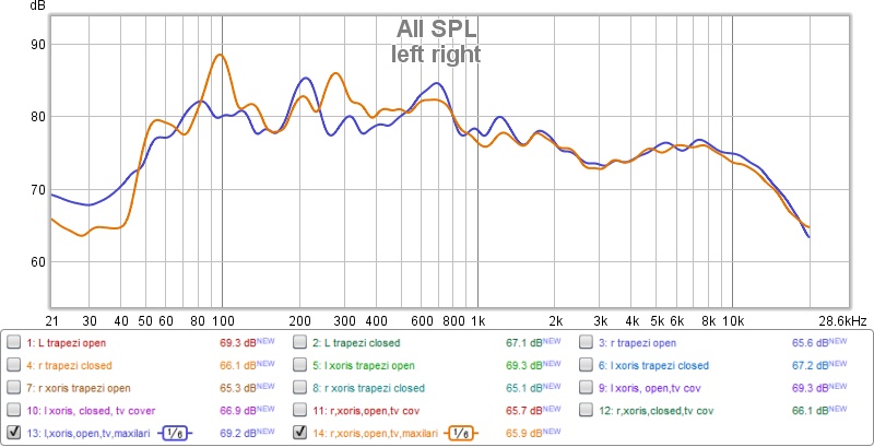

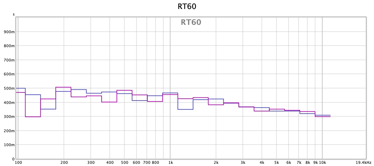

Νέες μετρήσεις σήμερα! Δόκτωρες, να σας στείλω το mdat του rew να συσκεφτείτε; Έκανα πολλές μετρήσεις με ανοιχτή και κλειστή τη πόρτα του σαλονιού ( έχω την εντύπωση ότι με ανοιχτή παίζει καλύτερα), με και χωρίς τραπέζι, με μαξιλάρια πίσω απο τη θέση ακρόασης ( κι όμως, επηρεάζουν λίγο στα χαμηλά ) και με καλυμμένη ή όχι τη τηλεόραση.
Εν ολίγοις, κολλητά τα ηχεία, η τραμπάλα έφτιαξε κατά πολύ:
32.520
93.718
Είδα όλο το αρχείο μετρήσεων, και πράγματι αυτές οι δυο είναι οι καλύτερες.
Αν και βλέποντας τα spectro πιστεύω πως με προσθήκη subs θα είναι καλύτερα με κλειστή πόρτα.
Δεν θυμάμαι, η θέση ακρόασης είναι κολλημένη σε τοίχο ή όχι; έχουμε φωτό; (βαριέμαι να ψάξω :))
Τώρα πρέπει να γίνουν μετρήσεις 25-30cm αριστερα και δεξιά της θέσης ακρόασης και να βγουν Averages για L και R.
Αν ισχύει η καμπύλη που βλέπουμε θα πρέπει να εφαρμοστούν 3-4 φιλτράκια (πμ ;)).
Αλλά κυρίως να αγοραστούν σαμπς+Dirac χτες...δυστυχώς δεν έχουμε τίποτα κάτω απο 70Hz, και φυσικά σε κορυφώσεις δεν θα μας αρκούν ούτε αυτά που βλέπουμε.

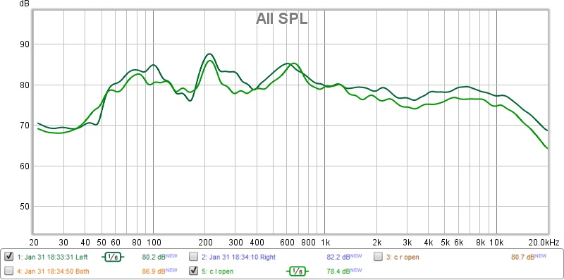

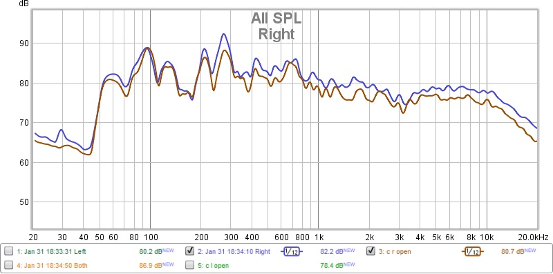

Επανέρχομαι χωρίς να έχω κάτι να προσθέσω, παρά τις μετρήσεις που έκανα κατόπιν δυνατού σφιξίματος στις μπόρνες των ηχείων και τις αντιπαραθέτω με τις τελευταίες που έγιναν στις ίδιες θέσεις των ηχείων. Ηχητικά η διαφορά είναι πασιφανής, αλλά δεν μου έκανε τη χάρη να φέρει στα ίσια της τη καμπούρα μετά τους 10Κ.
Συμπέρασμα λοιπόν: σφίγγουμε (καλά) τις μπόρνες!!!

Πες μου οτι δεν καταλαβα καλα...Αυτη η διαφορα οφειλεται σε χαλαρη συνδεση;Κατι αλλο μαλλον συμβαινει...
