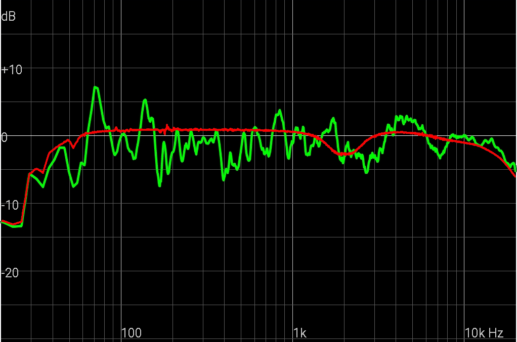

Και μέσα από το forum audyssey προσπάθησα να καταλάβω πώς δουλεύει το application.
¨όπως μου εξήγησαν δεν δουλεύει σαν parametric eq όπου μπορείς να δώσεις ή να αφαιρέσεις db από συγκεκριμένες συχνότητες.
Αυτό που κάνεις είναι να φτιάξεις μια καμπύλη και αυτό σε όλο το φάσμα τις καμπύλης θα προσπαθήσει να κόψει ή να προσθέσει db στην πραγματική καμπύλη ώστε να έρθει όσο ποιο κοντά σε αυτή που του όρισες.
it is not like a parametric EQ. The Green/Red graphs will give you the exactly what is changing.
Try to visualize them in the same graph (Like picture below), all green peaks above the red line will get cut all green dips below red line will receive boost.

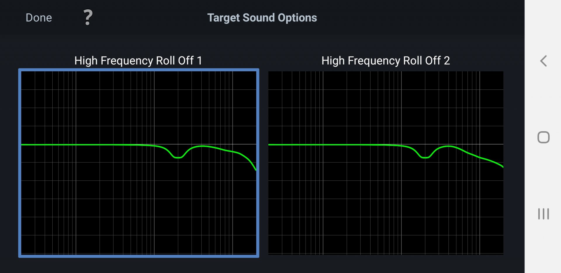

Μα έχει roll off , απλά είναι πιο ήπιο.
Εγω θα το ήθελα χωρίς roll off anyway.
[DOUBLEPOST=1555362380][/DOUBLEPOST]Τα δικά μου τα ενεργά , έτσι τα ρυθμίζω , χωρίς roll off.
[DOUBLEPOST=1555362502][/DOUBLEPOST]Kai btw η τρούπα εκιά που βλέπω-θωρώ , πόση είναι?
Πόσοι κύκλοι και πόσα ντιμπια είναι ώρε σύντεκνοι?
4.569
7.891
To παραπάνω δεν είναι αποτέλεσμα. Ρύθμιση να διαλέξεις τι roll off να σου κάνει ψηλά.
Όπως και η τρύπα είναι ρύθμιση.
Στις προηγούμενες εκδώσεις στην αρχή δεν υπήρχε ευθεία γραμμή αλλά έκανε και εκεί roll off.
