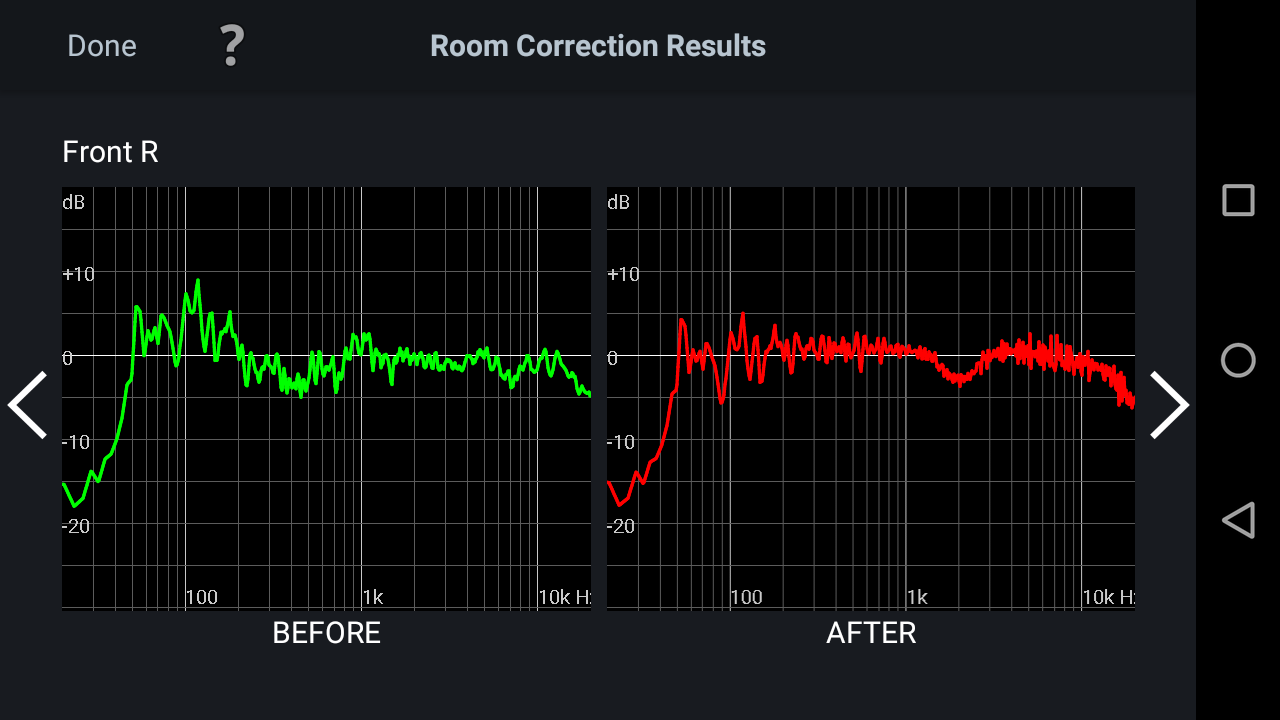

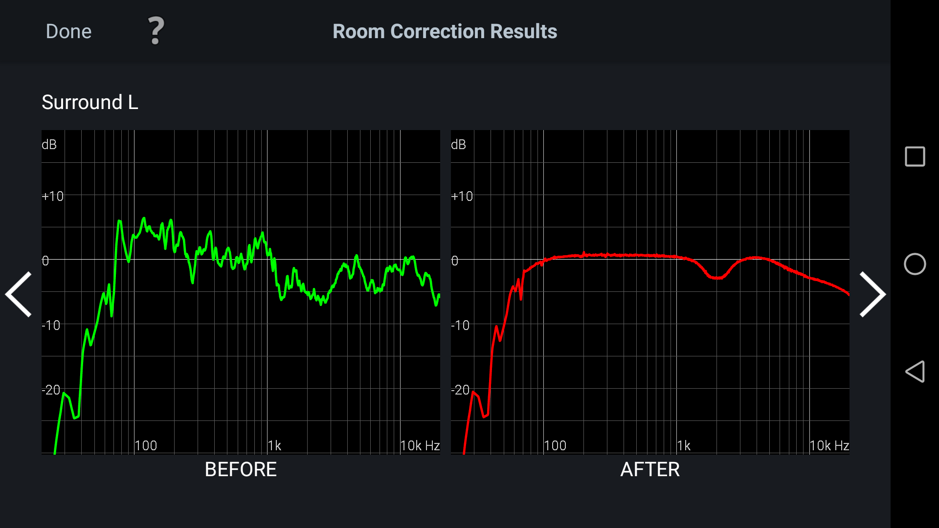

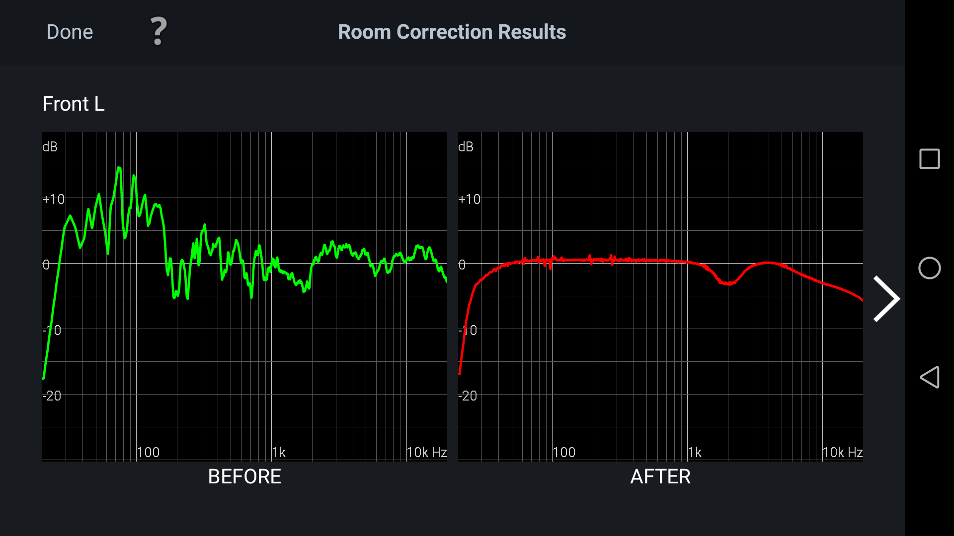

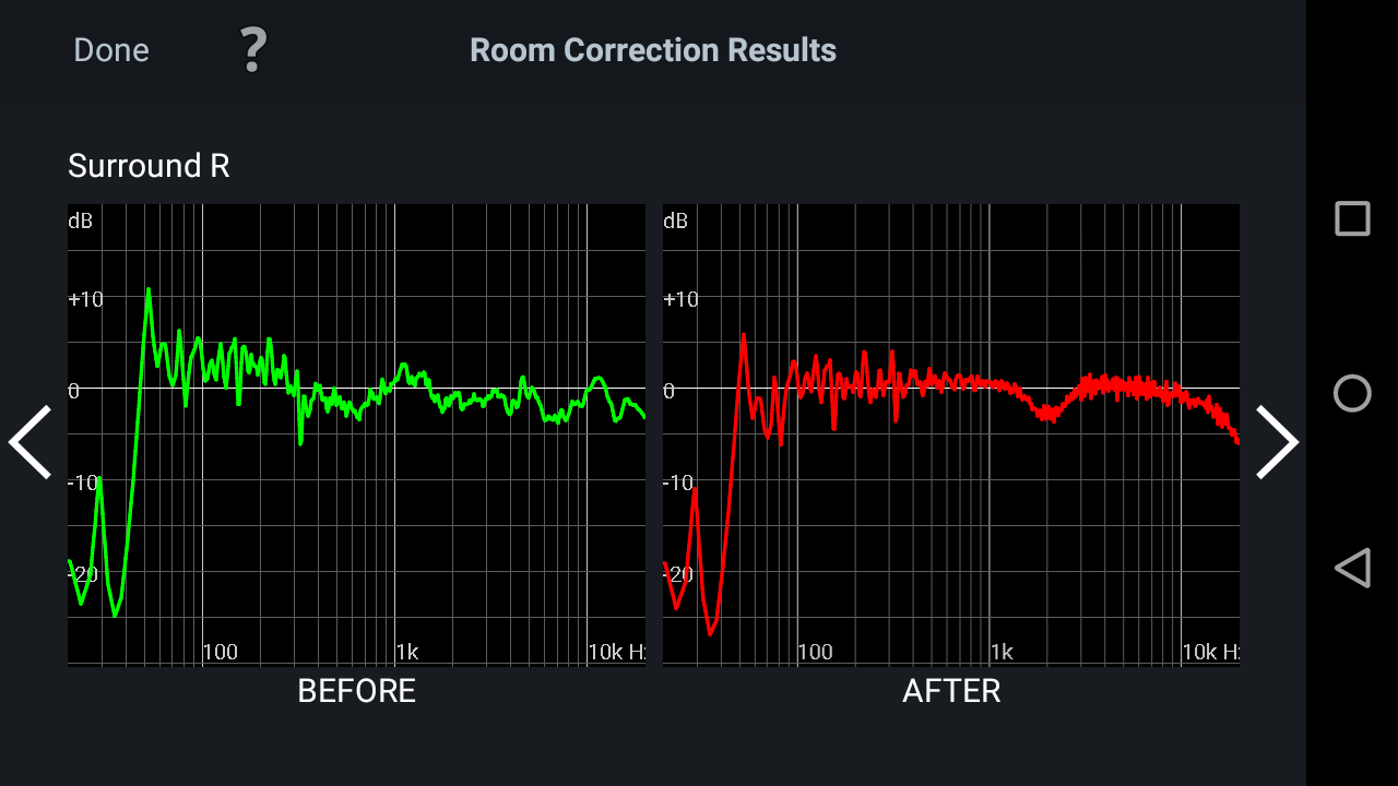

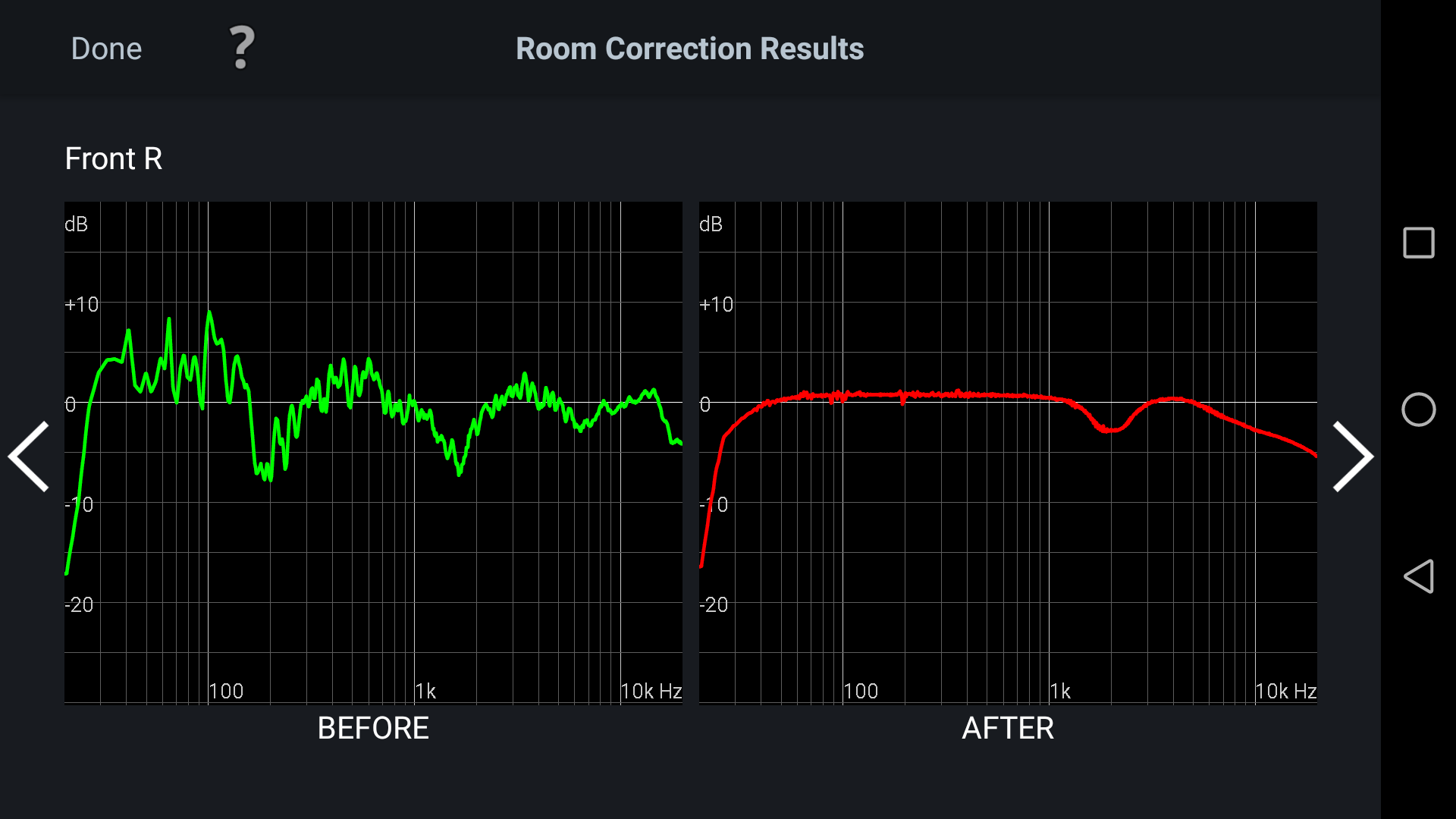

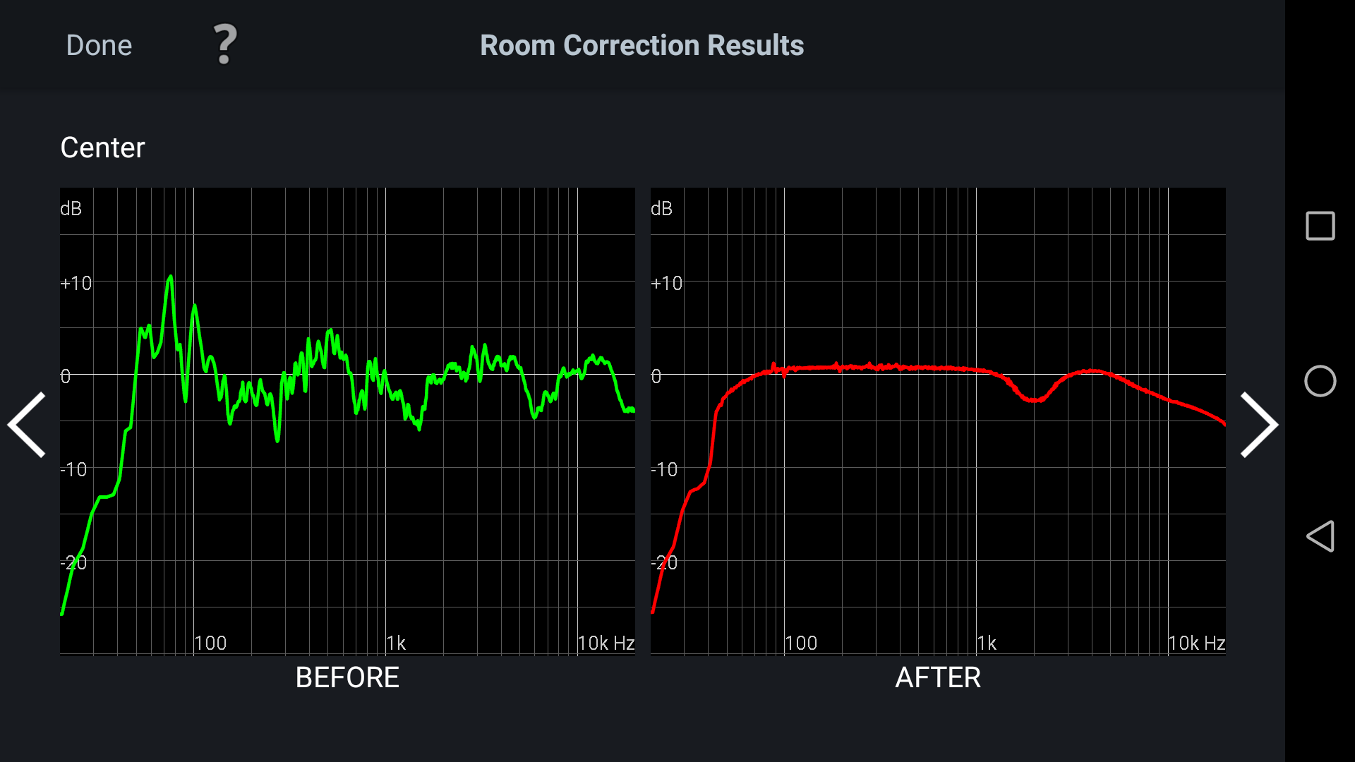

Μιας και αποκτήθηκε το app παραθέτω και τα αποτελέσματα απο τον δύσκολο αφρόντιστο χώρο και περιμένω συμβουλές μιας και δεν είμαι και πολύ σχετικός με αυτά που βλέπω στα γραφήματα.

μια χαρά....
τα LCR τα κροσάρεις στα 80
τα surround στα 90-100
και το sub (ποιο έχεις?)
γύρνα το καμιά στροφή να κοιτάζει αλλού για αρχή και ξαναπάρε μέτρηση να δούμε πως το βγάζει
αν έχει τα ίδια χάλια....δοκίμασε να το αλλάξεις θέση
και είσαι κουκλί8-):party:

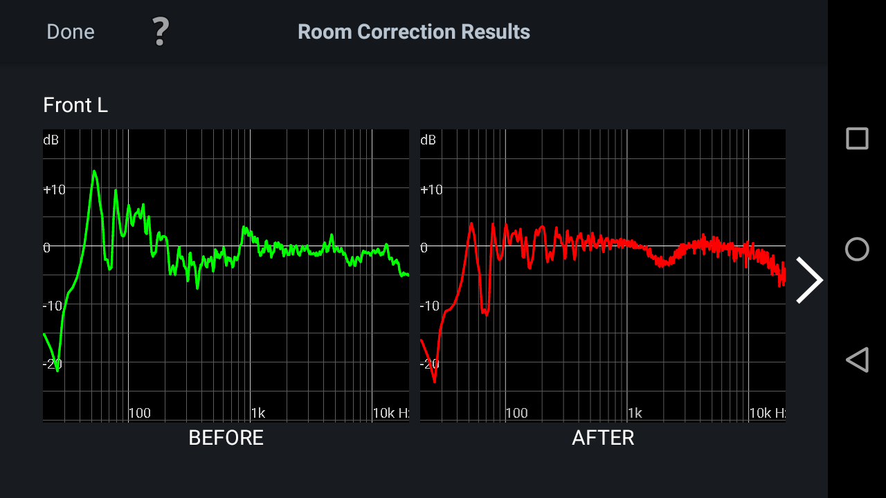

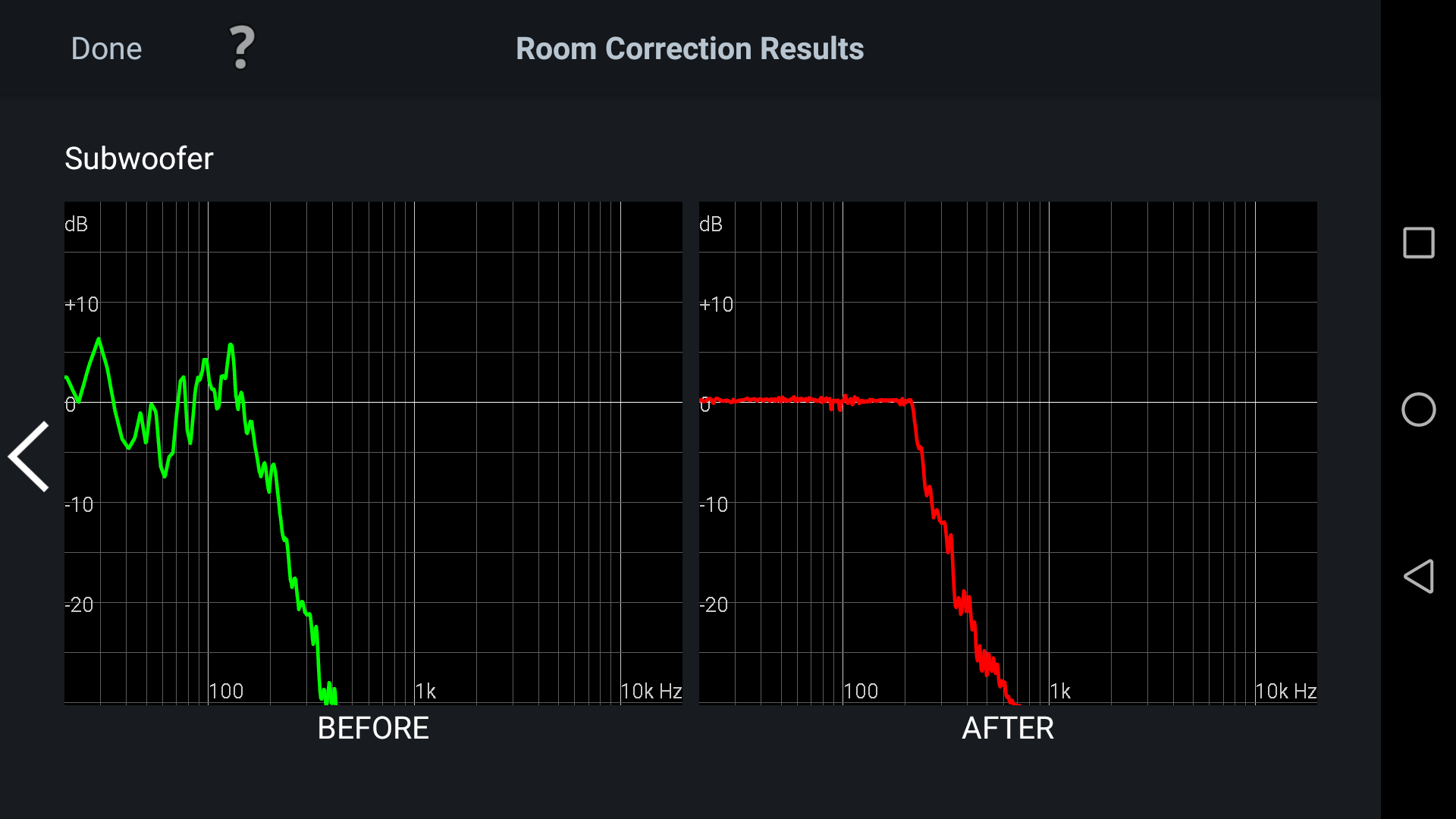

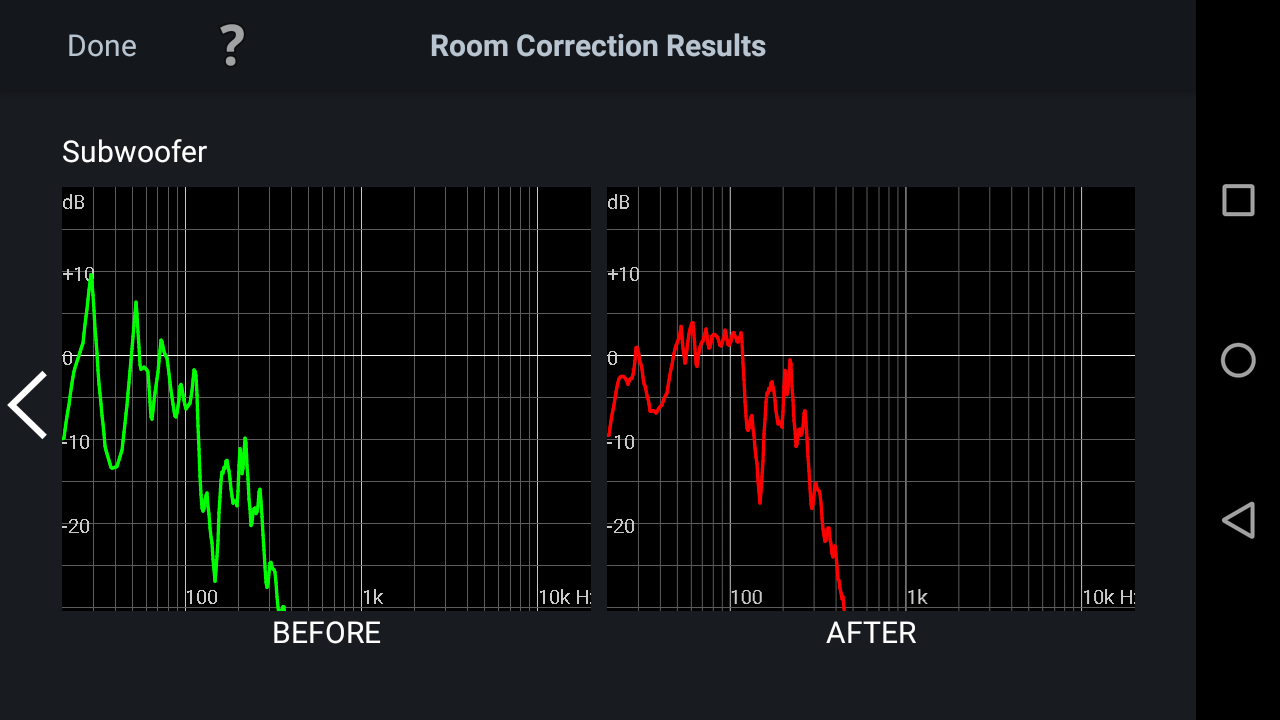

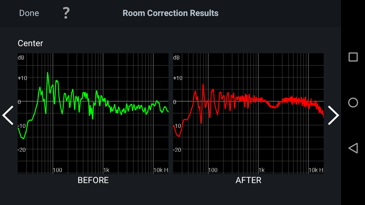

Αυτό που πρέπει να κοιτάξεις είναι τα πρώτα τα πράσινα διαγράμματα. αυτά είναι το τι μέτρησε στο χώρο σου.
Βλέπω ότι το left με το right έχουν αρκετή διαφορά χαμηλά, το left το έχεις κοντά σε γωνία?
το ποιο βασικό από αυτά είναι να φτιάξεις την ακύρωση που έχει το sub στους 40 και αν μπορέσει να κατέβει το peak στα 30 θα ήταν super.
δοκίμασε περιστροφή στον εαυτό του και μετά άλλες θέσεις, αν μπορείς να το βάλεις κάτω από το κεντρικό και να μετρήσεις.
και μετά θα ασχοληθούμε με το app.

Το sub είναι svs pb 1000.
Δυστυχώς η θέση του sub έχει επιλεγεί ως μόνη που ακούγεται. σε όποια άλλη θέση απλά είναι σαν να μην υπάρχει ακουστικά. Για να είμαι ακριβής το μπάσο δεν μου λείπε.
Αυτό που λες να φτιάξω την ακύρωση στους 40 μπορεί να γίνει και μέσα απο το app βάζοντας χέρι σε κάποια ρύθμιση ????
Οσο για το front left είναι 1,5 μέτρο μακριά απο τζαμαρία 3,50 μέτρων, βέβαια υπάρχει κουρτίνα και δεν ξέρω πόσο επηρεάζεται. και όχι δεν είναι σε γωνία.
Εκείνο που ξέχασα να αναφέρω είναι ότι το sub και πριν που είχα τρέξει audyssey απο τον ενισχυτή και τώρα μέσω app το βγάζει -10.5 dB kai εννοείται ότι το volume του sub το έχω 12 η ώρα.

Κατέβασε λοιπόν το volume σε ώρα 9 η 10 και τρέξε audyssey..
Μετά υποστηλωσε το σπίτι... :p
Οχι ρε συ οκ ειναι. Αν το έβγαζε -12 θα είχε θέμα.

Ας κάνει μια αποθήκευση ο φίλος και ας ξανατρέξει audyssey με χαμηλότερα το gain..
Και το -10 χαμηλά είναι, στα όρια..

Αντε και το κατέβασα τι ακριβώς θα κερδίσω ???? κατά την γνώμη μου απλά θα προσθέσει dB στο setup σωστά ??? μου διαφεύγει κάτι ???

δεν είναι θέμα ορίων, απλά αν το βγάλει -12 δεν ξέρει αν ήταν και -13 ή και πιο κάτω. στο -11.5 ξέρει ότι είναι εκεί. το μόνο που θα κερδίσει αν έχει θέμα, είναι να ξυπνάει πιο εύκολα από stand by.
