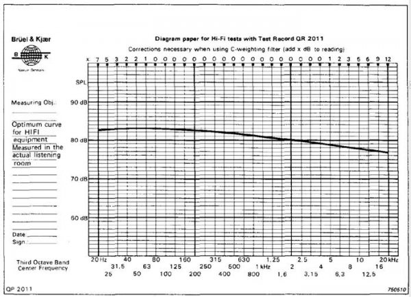

Από την αρχή. Αυτό που έχεις κάνει είναι ΛΑΘΟΣ
προσπάθησε να ακολουθήσεις αυτό το curve
Δηλαδη αυτο το curve και μονο ειναι σωστο κι ολα τ αλλα λαθος?
καλό θα ήταν να ξέραμε με τι έχουμε να κάνουμε από μηχανήματα και χώρο, έτσι δεν θα βοηθήσουμε και πολύ
Παρολα αυτα προτρεχεις και μου λες κανεις λαθος . Επισης δεν ρωτησα για βοηθεια, ρωτησα ενημερωτικά, απο περιέργεια στα πλαισια δικου μου πειραματισμου, καθε εποικοδομητικό σχόλιο δεκτό βεβαια!
22.273
15.548
μπορεις να χρησιμοποιεις οποια καμπυλη κανεις κεφι....
....δεν υπαρχει καποιο προτυπο, απλα ολοι προτιμουν ναχει μια κλιση η καμπυλη απο καποια συχνοτητα....
εχει να κανει με τον χωρο και το setup.
αυτα που σου εδειξε ο ankokdog ειναι πολυ καλα για ξεκινημα....
....ξεκινας με αυτη ως εχει και γεμιζεις μονο τα χαμηλα οσο θες απο 100hz και κατω κ.λ.π.
Σημασια εχει να ακους οσο το δυνατον πιο ισορροπημενα ολα τα ειδη μουσικη-ταινιες στις εντασεις που θες.
.....μολις βρεις αυτο βαζεις και το dynamic eq on και θα ακους απο χαμηλα ως εκει που σου αρεσει....προτεινω το dynamic eq με offset -5

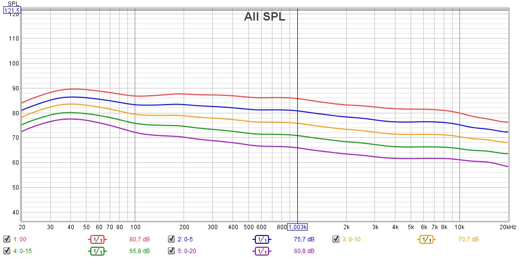

δημιουργει μικροτερη καμπυλη ακουστοτητας απο 20-20khz
κατσε να δω μηπως εχω ανεβασει κατι να δεις....
ειναι με smooth 1/1 για να καταλαβεις περιπου...
.......ειναι μετρηση με offset 0 και με volume 0 ως -20
5 καμπυλες ανα 5 db
στην ουσια αλλαζει aρκετα πιο πολυ απο 200hz ως 10khz
.....οι υπολοιπες συχνοτητες δλδ τα ακρα εχουν λιγοτερη αλλαγη για να ακους πιο σωστα.
στο -5 το offset εχεις μικροτερες αλλαγες απο αυτες που βλεπεις....

Ε ουσιαστικά κόβει 5db απ τα 200 και πάνω, δεν κάνει κάτι άλλο. Δε βλέπω που μπορεί να φανεί χρήσιμο και ποιο το κέρδος απ αυτό.
22.273
15.548
ακους καλυτερα σε χαμηλοτερες εντασεις......
.......εγω που δεν παιζω σε υψηλες εντασεις μαρεσει και αν μουρθει και ανεβασω ενταση δεν χαλαει την ισορροπια ...

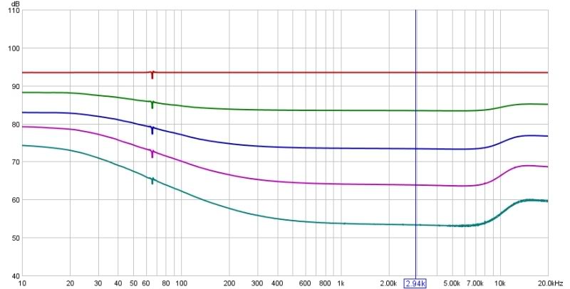

Κάτι άλλο που πρόσεξα εχθές μόλις σε σχέση με το DEQ σε οποιοδήποτε offset, γιατί τα μέτρησα όλα.. όσο ανεβάζει τα μπάσα άλλο τόσο ανεβάζει και τα υπερυψηλά για να διατηρήσει την τονικότητα στην απόκριση. Του έβγαλα το καπέλο του Ιάπωνα όταν το πρωτοείδα.
22.273
15.548
σε τι θεση εχεις το volume συνηθως ?
δεν ανεβαζει......απλα τα κραταει και πεφτουν τα αλλα ;)
δουλευει ετσι ......
η ευθεια ειναι οπως τα φερνει η ισοσταθμιση......
....αν εσεις αλλαξετε την ευθεια σε μια καμπυλη της αρεσκειας σας θα εχει τα ιδια αποτελεσματα με βαση την νεα καμπυλη που θα ορισετε ως reference....

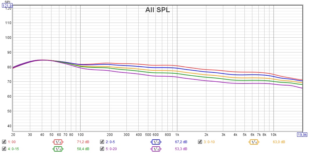

Κάτσε για να καταλάβω, εμάς η καμπύλη είναι ευθεία μετά την ισοστάθμιση οκ; Εγώ λοιπόν πάω και σηκώνω απ την πλευρά των χαμηλών +1db στους 20 κύκλους ώστε να ανέβει ομαλά όλη η καμπύλη μέχρι το 1khz και αντίστροφα έχω αφαιρέσει απ την εφαρμογή στους 20000 κύκλους -1db ώστε μετά το 1khz να αρχίσει να κατεβαίνει ομαλά η πλευρά των υψηλών. Πάω τώρα λοιπόν και βάζω ταινία ή μουσική στο -10 ή -5 που συνήθως ακούω και εκεί που ακούω πάω στο μενού offset και επιλέγω το -5, τι ακριβώς θα γίνει με την καμπύλη που εγώ έχω ορίσει;
Εγώ τώρα είμαι όπως παρακάτω.
22.273
15.548
η ευθεια γραμμη που ειναι αναφορας(οπως δειχνει παραπανω)εγινε αυτη που εχεις κανει με +1 και -1
οποτε ακολουθουν και τα υπολοιπα πιο κατω γραφηματα αυτη την λογικη

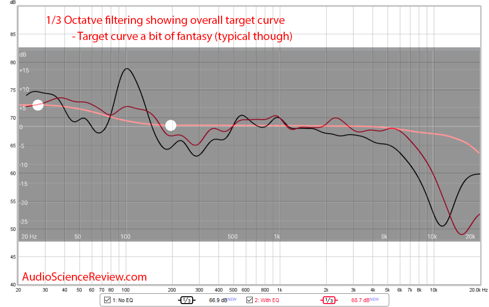

Και το review του Audyssey XT32 από Amir. Καλό το αποτέλεσμα λέει... αν φτιάξουν λίγο το app θα σταματούσαν οι γκρίνιες πάντως. Κ επιτέλους ας βάλουν τα crossover στα 80hz και το bbc dip OFF BY DEFAULT. Αυτογκόλ χωρίς λόγο.

Ένα απλό παράδειγμα λάθους του amir είναι ότι το ηχείο του χωρίς ισοστάθμιση (μαύρη γραμμή) έχει μεγάλη πτώση από τα 5khz και περίμενε το audyssey να του το φτιάξει!!!
Ευτυχώς που είναι το audyssey και δεν του το εφτιαξε;)
Audyssey Room EQ  Before and After one third octave filter overlay Measurements.png
Έχουμε 2 περιπτώσεις...
Η πρώτη είναι ότι δεν ξέρει τι του γίνεται από ηχο
Η δεύτερη έγινε εσκεμμένα για τους δικούς του λόγους..
Το καλό πάντως είναι ότι δεν του το διόρθωσε...
Εγώ περίμενα τέτοια κουλά μιας και δεν μου λέει κάτι στα review του..
Τα συμπεράσματα δικά σας..
30.587
30.482
I have overlaid the target curve on top of the before and after measurement. We see that it has generally followed that curve. The big dip at the end is probably due to my measurement mic running without calibration.
Conclusions
I came into this review expecting Audyssey to not perform. That was my experience and that of formal blind testing of it years back. The out of box results of this "XT32" version was better than I remembered. Still, using the App is mandatory to properly incorporate a target curve with more bass and removal of "BBC dip." Once there, I had no issues with its performance and I think it comes very close to advanced solutions like Dirac and Anthem ARC.
I am happy to recommend Audyssey XT32 with use of Denon/Marantz app to customize it.

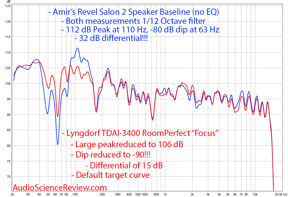

Και εδώ μπορείτε να δείτε τον ίδιο χώρο με ιδια ηχεία και μέτρηση με το Room perfect...
Μπορείτε να συγκρίνετε το μπλε χωρίς ισοστάθμιση και το μαύρο χωρίς ισοσταθμιση
Γιατί παίζουν τα ηχεία ως τα 10khz όταν τεστάρει το Room Perfect?
