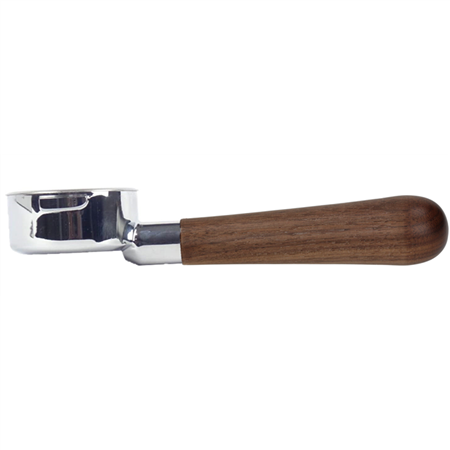

Απο που πετουσε νερο,απο το basket;
Αυτο που φαντάστηκα και το εχω παθει ειναι να στραβωσει το portafilter και να μην εφαρμόζει σωστα στο λαστιχο και να χανει νερο απο εκει.
Αυτο που αναφερεις στο εκανε με το δικο του basket , η με δικο σου;( εγραψες οτι εχεις ims basket) aυτο εβαλες στο γυμνο η αλλο;
Καθε διαφορετικο basket θελει και αλλο κοψιμο ο καφες για να παιξει σωστα.
Ακομη και το ιδιο της μαμας lelit να ειναι αν το εχεις δυο χρονια και πινεις καφε καθε μερα θα εχει φθαρει, και το καινουργιο θα συμπεριφερεται διαφορετικα.
Σε αυτες τις περιπτώσεις κοβεις ποιο λεπτα και πατας ποιο ελαφρα ,και δεν αλλαζεις basket ολη την ωρα,αν δεν ερθει με αυτον τον τροπο δοκιμαζεις πριν πατήσεις να κανεις μια σπυρα απο το εσωτερικο του αλεσμενου καφε προς τα εξω με μια οδοντογλυφιδα,για να σπασει τους βολους οι οποιοι δημιουργουνται λογο του στατικου ηλεκτρισμου σε καποιους μυλους.Εχεις κανει καθαρισμο στην μηχανη;εχεις αφαιρεσει το shower να το βαλεις με καθαριστικο σε καυτο νερο με cafiza για να φυγουν τα ελαια και τα υπολειματα του καφε;

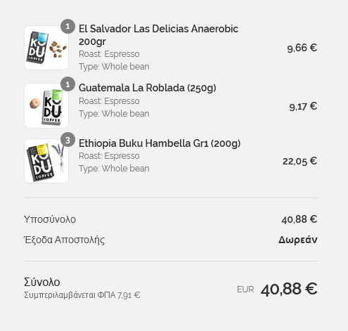

Ευχαριστώ πολύ @xfader , μόλις χτύπησα ένα σαραντάρι € για να μην πηγαινοέρχομαι...
Νερο 3πλα φιλτραρισμενο.
Μια τα χοντρα, 2 φιλτρο στη βρυση, 3 κανατα με φιλτρο (ναι, ειδα διαφορά).
Καθαρισμος τακτικος + backflush 2 φορές / βδομαδα.
Πολυ σπανια ειχα chanelling. Μπορει να εχω 1 στις 20/30 (ξερωγω)
Εχω βελονες για τους σβωλους κι ο μυλος εχει στην εξοδο κατι που τους (ψιλο)διαλυει.
Αλλαζα τα καλαθια και γι'αυτο βεβαιωθηκα οτι ηταν το portafilter.
Ειδικά το φτηνό , μάγκωσε το καλαθι και δεν μπορούσα να το βγαλω.
Τεσπα, μπορεί να ετυχα σε περιπτωση...

Chanelling συμβαινει μια στο τοσο δεν ειναι κατι φοβερο κιολας,το ποιο ευκολο ειναι να χτυπησει καπου το portafilter οταν πας να το κουμπωσεις στην μηχανη και να κανει ρωγμη το puck.
Αυτο που λες μου κανει περισσοτερο σαν κατι να μην ταιριαζει ακριβως το basket στα portafilter,πρεπει να καθεται σωστα το χειλος και επισης να χωραει(που το ενα για να σφήνωσε δεν χωραει).Με ενα dremel μπορεις να ανοιξεις τα portafilter για να κατσει σωστα το basket.Δεν ειναι πολυ σκληρο το υλικο τους.
Και η kudu κλείδωσε το σάιτ για να μην βλέπουν όλοι τις προσφορές!
