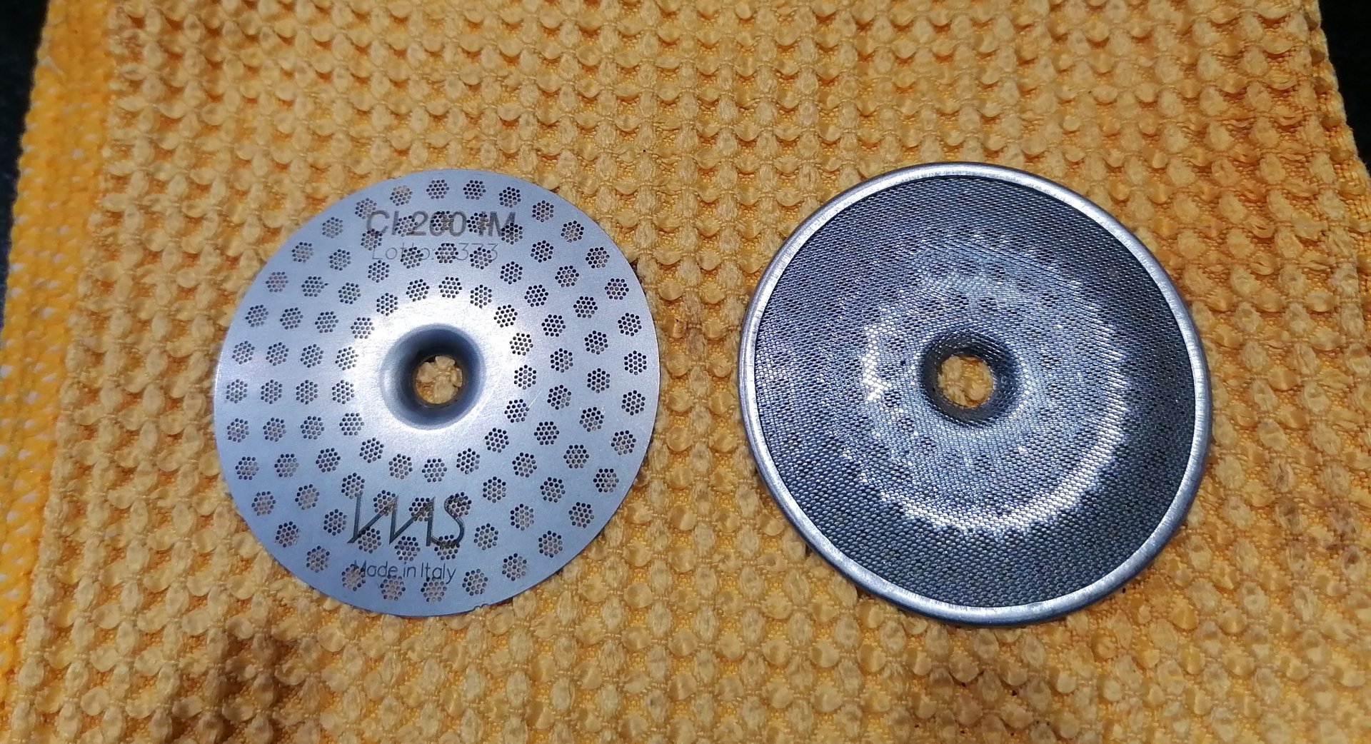

Αυτές είναι οι δικές μου.... μη ξεχνάμε ότι μιλάμε για 57mm
Δεν παιζει ρολο η διαμετρος του shower screen,αλλες εχουν μικροτερα ετσι και αλλιως θα μπουκωσει.Εμενα με ξεγελασε η επιστρωση που εχουν για τα ελαια

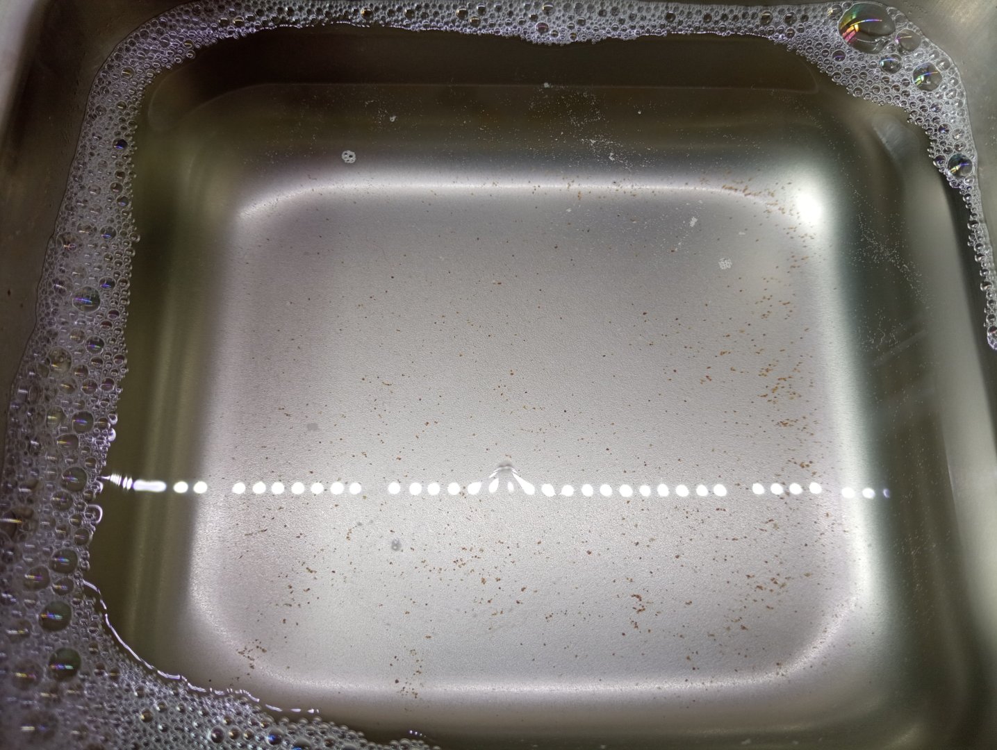

Σήμερα είχαμε εβδομαδιαία καθαριοτητα όγο αλλαγής καφέ.
Η ρουτίνα μου είναι ζεσταίνω μηχανή ,περίπου 20 λεπτά,κάνω δύο flush των 90 ml για να πάρουν όλα θερμοκρασία ,φτιάχνω καφέ ,και μετά κάνω τρία back flush με νερό για να καθαρίσει το γκρουπ. Αυτό γίνεται δύο με τρεις φορές την ημερα. Δείτε όμως τι βγήκε μετά από μια εβδομάδα χρήσης,μετά την εμβάπτιση σε βραστό νερό με καθαριστικό από το shower screen το portafilter και το filter basket.

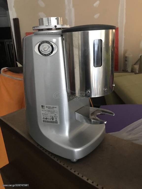

Πήρα την απόφαση για αγορά μύλου.
@Abessalom για πες μας εντυπώσεις από την eureka
Σκέφτομαι την mignon specialita
Έχετε καμία αντιπρόταση σε αυτά τα χρήματα;
το μόνο "παράπονο" που διαβάζω για αυτό το μύλο είναι πως αν αλλάξεις την κοπή δεν είναι ακριβειας του κουμπί ώστε να το πας με βάση το νούμερο.θελει πάλι δοκιμή.
