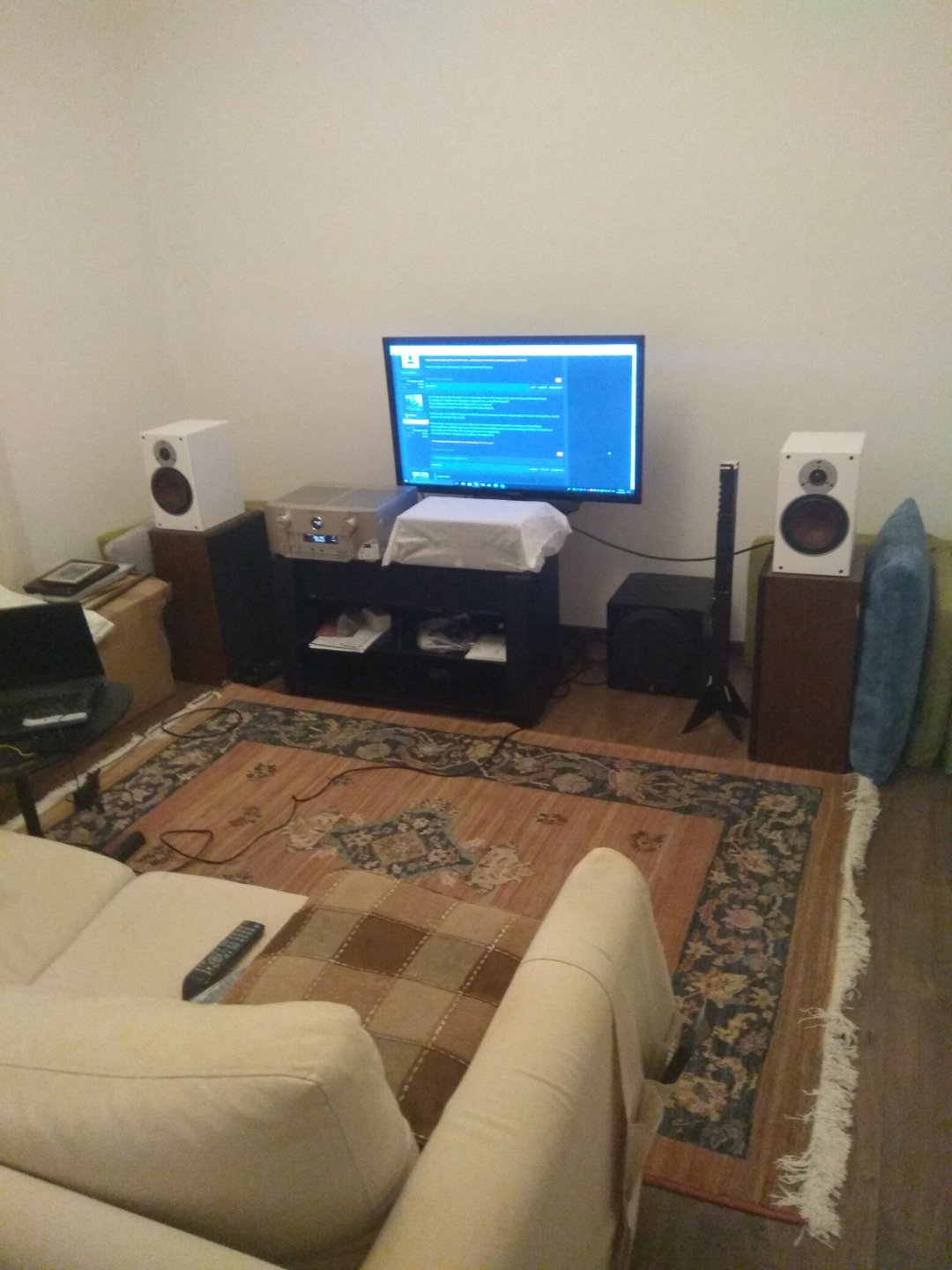

Λογικα πρεπει να κερδίζεις σε χαμηλο επειδη τα εχεις επανω σε αλλα ξύλινα ηχεια.
Σε βάσεις παιζει να χάσεις και αλλο χαμηλο
Αλλα θα παίξουν και πιο σωστα σε βασεις.
Ρε συ μηπως να μεινεις ως εχεις και απλα να παρεις ενα subaki.
Τα ηχεια παντος εχουν εναν χαρακτηρα οπως ολα άλλωστε τα ηχεια.
Οποτε οτι και τελικο να βαλεις πανω κατω τα ίδια θα ακούσεις.
Παντος εγω πιστεύω πως ο marantz που εχεις ειναι μια χαρα για τα ηχεια σου

Ναι, αλλά τώρα ακούς και κάτι από την καμπίνα των από κάτω ηχείων και αυτό δεν είναι σωστό.....
Βάλε ανάμεσα τους τουλάχιστον κάποιο ηχοαποροφητικό υλικό μέχρι τότε.
Και για μένα δοκίμασε να τα φέρεις και λίγο πιο κοντά μεταξύ τους.

παντως να πω την αληθεια οικονομικα τουλαχιστον οι απαντησεις σασ
εννοεις φελιζολ

Σωστα θα ταιριαξει ομως σαν προ ο marantz.....?
Αυτό είναι κρίσιμο ζήτημα δεδομένου ότι στα χαρακτηριστικά του τελικού δεν αναφέρεται πουθενά η ευαισθησία εισόδου.
Έχω στείλει μαιλ από χτες χωρίς, ακόμα, να λάβω απάντηση.

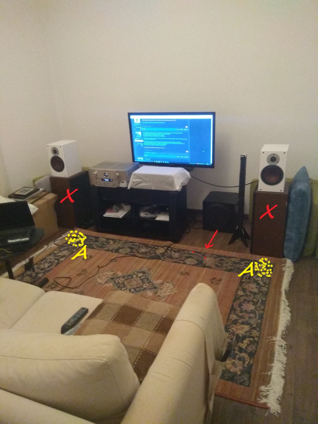

1) Ξεφορτώσου τα "Χ" (για όνομα!)
2) Φέρε το σαμπ, λίγο πιο μπροστά,
3) Βάλε δυο βασούλες στους κίτρινους λεκέδες "Α"
(μην ξεχάσεις να βάλεις και τα ζένσορ πάνω)
4) Βελτίωση 100%
5) Αυτό δε σημαίνει πολλά από μόνο του, δυστυχώς...
6) Τι να γράψουν οι "σοφοί" αν δεν έχουν δει τη φωτογραφία του φίλου;;; o_O
4) Βελτίωση 100%

Το sub δεν το ειδα ο τυφλός εγω :p
Βάσεις οπως και δηποτε για να ακουσεις σωστα και μετα να κρίνεις :D

ναι αυτο μπορει να γινει
[DOUBLEPOST=1513359715][/DOUBLEPOST]δεν ακουω μουσικη απο το sub αν εννοεις για δικαναλη μονο απο τα zenzor

Πάρε βάσεις!
Κατόπιν τράβηξε πιο μπροστά τα ηχεία σου, μείωσε την απόσταση μεταξύ τους και φτιάξε ένα μικρό αναπαυτικό ισόπλευρο τριγωνάκι ακρόασης.
Τότε και μόνο τότε επαναξιολογείς τα δεδομένα και πράττεις ανάλογα.

Τα ηχεία που χρησιμοποιείς σαν βάσεις, ποια είναι;
Ξερω που το πας Κ.Κωστα :D
Αν ειναι καλύτερα τα κατω να κανουμε τραμπα τα κατω με τα dali και τα dali να γινουν βασεις ε?
:D :p
Πλακα κανω.
Συμφωνώ με τους υπολοιπους βάσεις οπως προειπα και σωστο στάσιμο εν σχεση με την θεση ακροασης σου.

δηλαδη να ερθουν τα ηχεια και σαμπ στα σημαδια.
ομως ρε παιδια θα ειχε καποια σημασια αν τα εβαζα πανω στο χαλι για μονωση?
