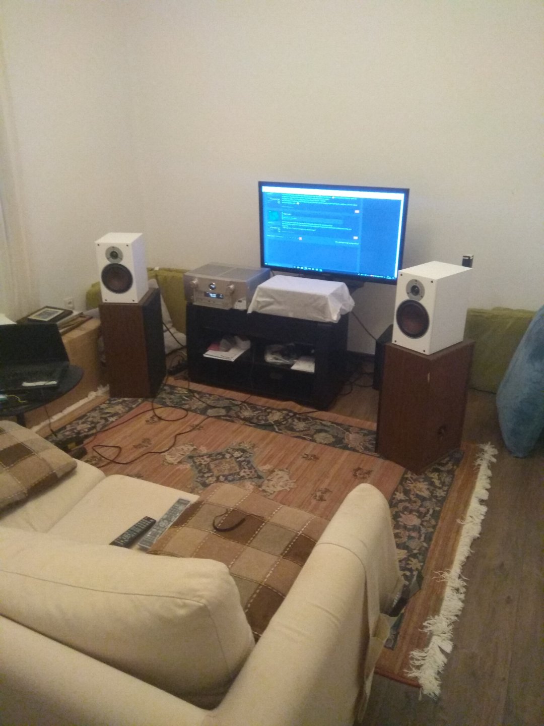

Στρέφεις τα ηχεία, έτσι ώστε να σε κοιτάνε όταν κάθεσαι στη θέση ακρόασης.
Τα απομακρύνεις, συμμετρικά πάντα, όσο παίρνει από τις γωνίες (γύρω στους 20 πόντους κόβω το αριστερό) και ας χαλάσει το ισόπλευρο τρίγωνο, κρατάς το ισοσκελές.
Τα φέρνεις 20 εκατοστά προς τα εσένα.
Αν αντί για βάσεις συνεχίσεις να χρησιμοποιείς το ζευγάρι των παλιών αυτών ηχείων αφαίρεσε τα woofers τους.
Ενημέρωσε για το τι άλλαξε στο άκουσμα.

Υποψιάζομαι ότι τα ηχεία είναι και χαμηλά τοποθετημένα, αν και στην φωτό δεν φαίνεται ξεκάθαρα.

μου φαινεται ποιο φυσικο
Θα παίζεις μάλλον το σαμπ, δυνατότερα απ' ότι πρέπει... o_O
Πρέπει απλά να υποδηλώνει την παρουσία του, όχι να γκρεμίζει το σύμπαν... ;) Να προσθέτει δηλαδή "όγκο και παρουσία" στο χώρο που έπαιξαν οι μουσικοί, κι όχι στον δικό σου χώρο...
Δηλαδή να παίζει ~ 1-2 db χαμηλότερα (χοντρικά), από 30 - 100 ΗΖ,
απ' ότι παίζουν τα ζένσορ τα 100 ΗΖ μόνα τους (γιατί 30 και 40 Hz, μικρά ηχεία βάσης δεν παίζουνε, ότι κι αν λέει ο κατασκευαστής τους...) ;)
Αν το βαλεις σε σωστη θεση με σωστη σταθμη θα εξακολουθει να ειναι φυσικο!
Αν δ το βαλεις πρεπει να πανε τα ζενσορ γωνια να γεμισουν το χωρο και να αλκαχτει η θεση ακροασης..μην ξεχασεις
...και τη βαση ... Τι αποσταση εχουν οι πλαινοι τοιχοι?

[DOUBLEPOST=1513361981][/DOUBLEPOST]οι πισω πανω απο μετρο, οι πλαινοι δεξια περιπου μετρο αριστερα μισο μετρο

Για αυτο τον μικρό χώρο τα ηχειάκια και ο ενισχυτης ειναι μια χαρα...μην αγοραζεις κατι αλλο.
Φτιαξε λιγο το χωρο σου..παρε βασεις,μαζεψε λιγο τα καλωδια,αν τα κατω ηχεια δε λειτουργουν βαλτα στο τζακι.
Δεξια απο ενισχυτη τι καμουφλαρισμενο μηχανημα ειναι;
Αν αλλαξεις μονο στα 35 τμ...μονο τοτε σκεψου για σοβαρες αλλαγες.

μου αρεσει, αρκετα διαφορετικο ποιο αμεσο,καλυτερα απο πριν σιγουρα. ευχαριστω παιδια.
τωρα εχουν ερθει και ποιο κοντα και ποιο μπροστα, ειναι ποιο δυνατο στην ιδια ενταση που ακουγα πριν τα μετακινησω ομως τη θολουρα και την αδυναμια στο 70 της εκατο την ακουω χωρις παρεξηγηση.

αλλα σε αυτην την αποσταση δεν θα μου χρειαστει και πολλες φορες η ενταση

Σε τι mode ακούς; Direct, pure direct?
direct
Εγκώ ντεν έκει μάραντζ ενισχυτικά, αλλά αυτό το 70% με τρομάζει...
Αν μου το εξηγήσει κάποιος...
Εγκώ τα ενισχυτικά μου τα δουλεύει από "και τέταρτο" μέχρι "και εικοσπέντε"... o_O:errwhat:

Μάλλον στην περίπτωσή σου μόλις υπερβείς κάποια db αρχίζει ο χώρος να κάνει πιο αισθητή την παρουσία του... Όπως το είδα είναι και εντελώς άδειο το δωμάτιο και οι αντιχήσεις χορεύουν... Ο ενισχυτής σου έχει σίγουρα τα κότσια να τα δουλέψει τα ηχεία

δεν αποκλειετε Georgesod.
παντως η ενταση σε σχεση με αλλες φορες ειναι ποιο κατω για νορμαλ ακροασεις
[DOUBLEPOST=1513364790][/DOUBLEPOST]παιδια στα ποσα ohm να βαλω τον ενυσχητη 6 η 8? τα ηχεια ειναι 6

Δεν ξέρω αν απάντησες παραπάνω αλλά για πες και τι παίζει με το sub.
Είναι ενεργό ή εκτός και αν ναι ποιες οι ρυθμίσεις του?
